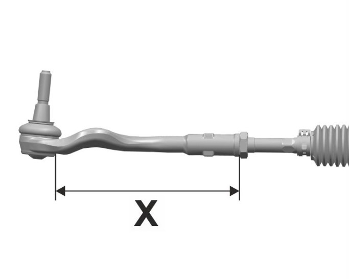

Контрольный размер наконечника рулевой тяги:
Если контрольный размер -x- составляет< 188 мм(замерено до закатанного края на конце наконечника рулевой тяги), следует заменить весь рулевой механизм вместе с рулевой тягой и наконечником рулевой тяги.
Если для оценки приведенных критериев не достаточно, то рекомендуется замена рулевого механизма.
