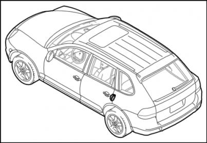

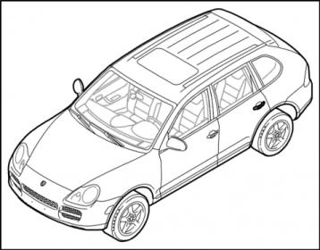

хитрость всегда заключается в корректной установке тросика замка на наружною ручку двери:
-устанавливать без провисания тросика
-устанавливать тросик не в натянутом положении...
ID:	6843   Нажмите на изображение для увеличения
ID:	6844   Нажмите на изображение для увеличения
ID:	6845   Нажмите на изображение для увеличения
ID:	6846   Нажмите на изображение для увеличения
