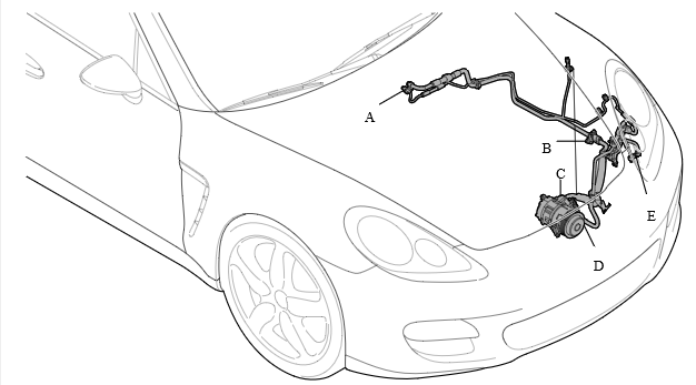

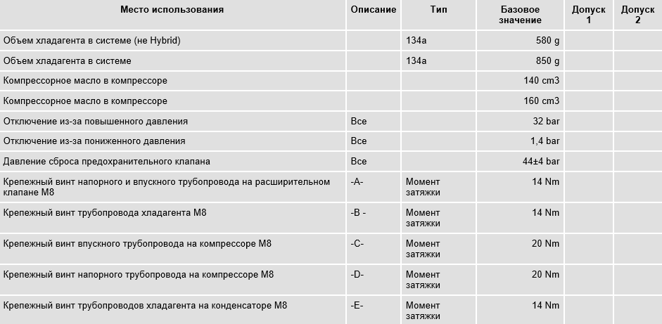

Какой VIN или климат? 2-х зонный или 4-х зонный?
ID:	14546   Нажмите на изображение для увеличения
Название: Технические характеристики кондиционера.png

У меня такой же вопрос - панамера турбо с 4-х зонным климатом. Сколько надо фреона? По табличке получается, что 580 г, но там нет отличия между 2-х и 4-х зонными климатами. А по идее количество будет разным.
21.01.2018, 17:42   #4
Сообщение от Napalm Посмотреть сообщение
Объем хладагента в системе (не Hybrid): → 134a: 580 g
Тут исключение. Для всех кроме Hybrid одинаковое количество.
