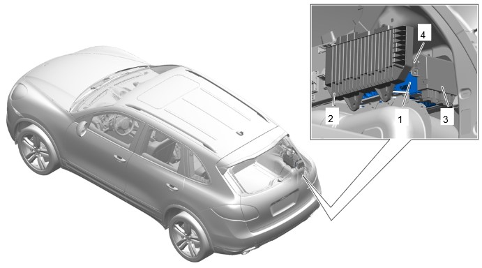

09.04.2018, 12:03   #4
Сообщение от Vitamin701 Посмотреть сообщение
Где стоит штатный блок ТВ?
Снять заднюю правую боковую обшивку багажного отсека.
При необходимости снять усилитель динамиков.

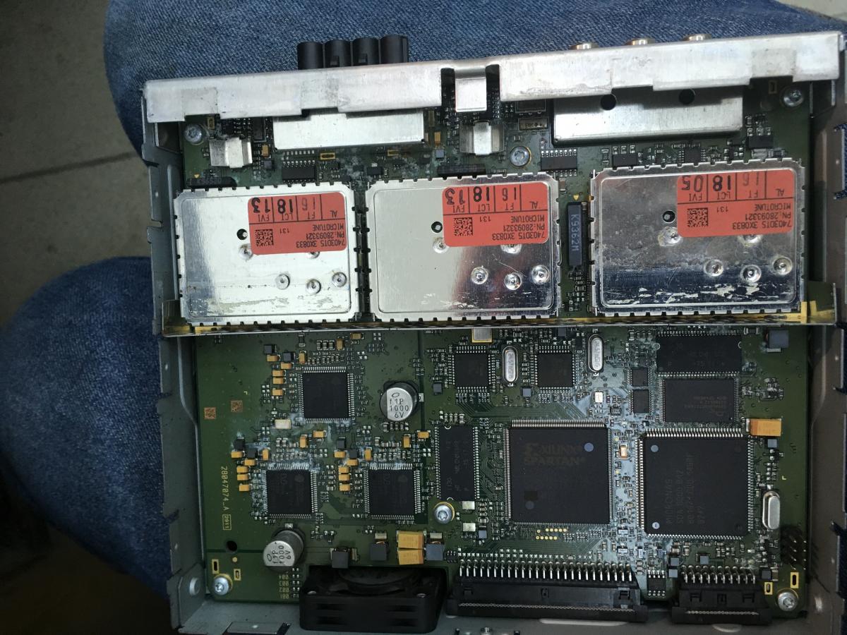

09.04.2018, 20:08   #7
Vitamin701
Осмотр показал окись на верхней плате блока ТВ, отмыли спец-химией, высушили, и блок отпустило, все работает...
