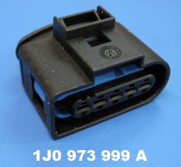

Нашел все-таки я эти разъемы. Может кому пригодится:
Номер детали: 1J0973999A
Это сама фишка, судя по фото, она идет без пинов. В принципе, они есть, переставить не проблема. Судя по интернету (сайт не указываю, не знаю, мало ли, может нельзя тут) ценник в районе 100-150 рублей за штуку.

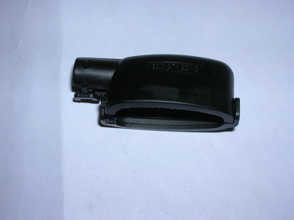

Номер детали: 6X0-971921C
Колпачок для этого разъема, для бокового вывода проводов с разъема ДМРВ (расходомера). Цена за штуку от 75 рублей по интернету.

Почему для катушки? Вроде в названии темы я писал, что это разъемы ДМРВ (расходомеры). Да и в теме самой о них родимых речь. На катушках, насколько я помню, другие разъемы.
Кстати, добавлю: замена прошла успешно. Понадобилась тонкая часовая отвертка (чтобы вытащить контакты из старой колодки), аккуратность и 10 минут времени на оба разъема.
