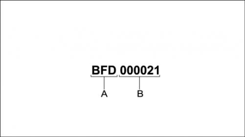

Уважаемые специалисты, подскажите, пожалуйста, где найти номер двигателя на Кайен 3,2 л и его модель ....Спасибо
25.11.2011, 14:15   #2
Die Motornummer befindet sich am Kurbelgehäuse vorne rechts neben der Riemenscheibe der Kurbelwelle.
Angaben über Motortyp BFD = 3,2 Liter 176 kw
Motorzählnummer< 500 = Sonderfahrzeug oder Vorserienmotor; es können Abweichungen zum Reparaturleitfaden auftreten. ≥ 500 Serienmotor

Lage und Aufschlüsselung der Motornummer
