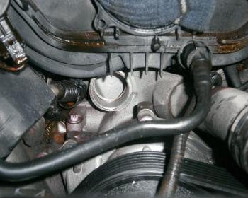

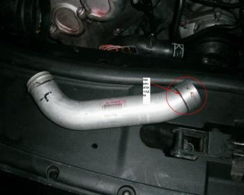

19.01.2013, 18:06   #9
sergei_avtoel
вот мои фото (наступил на те-же грабли), пришлось посадить на клей
ID:	7202   Нажмите на изображение для увеличения
