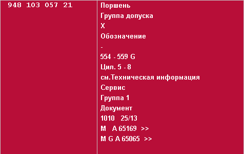

Кстати находил на форуме информацию от Владимира Маркина, что поршень 94810305721 5-8 цил. весит 554-559гр., но после получения такого нового поршня его вес составил 562гр.,он взвешивается в сборе с кольцами,пальцем и стопорными?!
Во вложении данные
