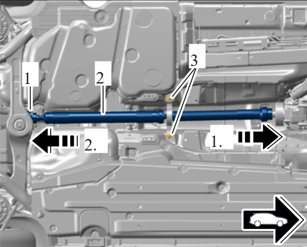

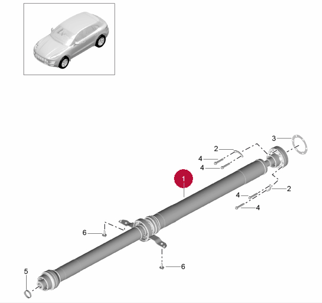

Проведите визуальный осмотр карданного вала. По описанию очень похоже на его дефект.
В случае дефектов требуется установка карданного вала с модифицированной промежуточной опорой и усиленным держателем промежуточной опоры.
Модифицированный карданный вал следует заказывать под следующим номером запчасти:
Карданный вал (задний) 95B521101C
Карданные валы со старым номером запчасти (95B521101) в соответствующем старом исполнении не подлежат использованию в автомобилях!

Какие дефекты я могу обнаружить на карданном валу при его осмотре, которые мне дадут понять что вал не в порядке?
Проверить тут нужно на визуальные дефекты. В данном случае нужно действовать методом исключения и исходя из типичных дефектов данного автомобиля.

Такого рода дефекты лучше сразу устранять на первом этапе.
В случае, если это карданный вал, будут происходить следующие дефекты:
Вой в непрогретом состоянии <10°C (<50°F) на скорости в диапазоне от 35 до 65 км/ч (от 20 до 40 миль/час)
или
Вой при небольшой нагрузке на скорости в диапазоне от 60 до 65 км/ч (от 37 до 40 миль/час)
или
Свист при небольшой нагрузке на скорости в диапазоне от 150 до 160 км/ч (от 95 до 100 миль/час).
