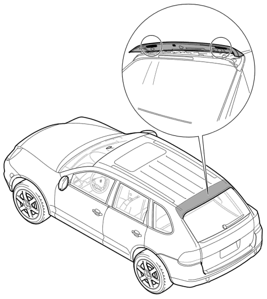

Необходимо осмотреть усилитель для радио, находится под спойлером на крышке багажника.
информация
Антенный усилитель встроен в задний спойлер.
В сочетании с магнитолой антенный усилитель устанавливается справа в заднем спойлере, в сочетании с PCM устанавливаются 2 антенных усилителя слева и справа заднего спойлера.

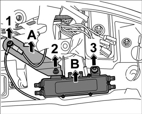

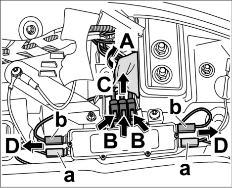

04.04.2016, 22:23   #4
Сообщение от Prometheus_redstar Посмотреть сообщение
подскажите, пожалуйста, а как он выглядит?
Во вложении
Тут обсуждали еще https://forum.cayservice.ru/showthre...259#post100259
информация
В зависимости от оснащения магнитолы или PCM кол-во разъемов может варьироваться.
и что с ним лучше сделать для определения под замену или нет?
Качественнее конечно диагностическим оборудованием проверить
