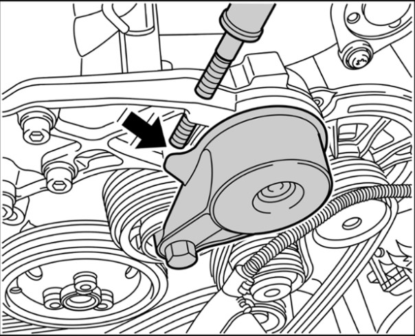

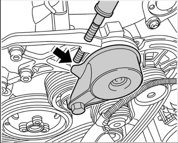

1 Ввернуть винт M8 x 50 -стрелка- в натяжитель ремня.
Ослабить натяжитель ремня настолько, чтобы приводной ремень не был натянут.
Название: Ослабление натяжителя ремня.jpg

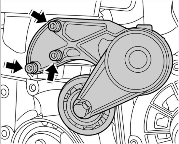

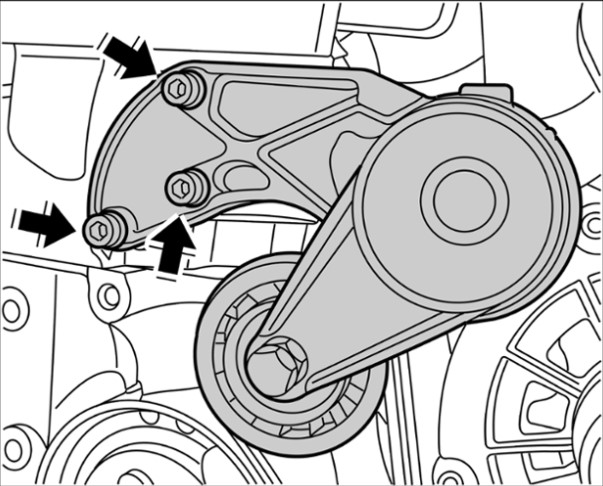

2 Отвернуть крепежные винты натяжителя ремня. -Стрелки-
3 Извлечь натяжитель ремня.
Название: Крепежные винты натяжителя ремня.jpg

1 Ввернуть на новом натяжителе ремня винт (M8 x 50), до достижения предварительного напряжения натяжителя ремня. -Стрелка-
Название: Предварительный натяг натяжителя ремня.jpg

2 Установить натяжитель ремня.
3 Затянуть крепежные винты натяжителя ремня. -Стрелки-Момент затяжки 25 Nm
