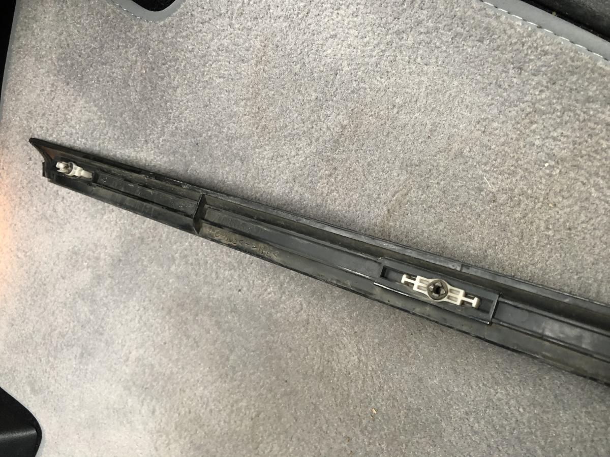

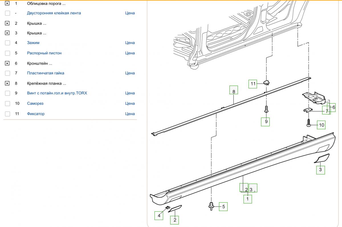

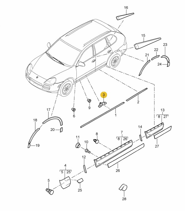

Здравствуйте. Помогите пожалуйста найти вот эти клипсы

На фото живой детали накладка внутреннего порога (в проеме)
На схеме у вас накладка порога (спойлер) снаружи
Если привязываться к фото детали, то нужны другие клипсы...

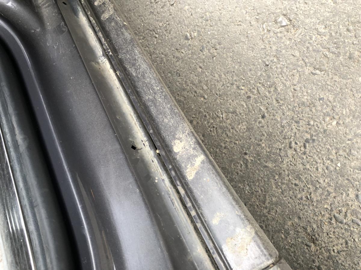

95555954700 фиксатор панели порога. Всего их на машине 16 шт.
