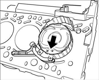

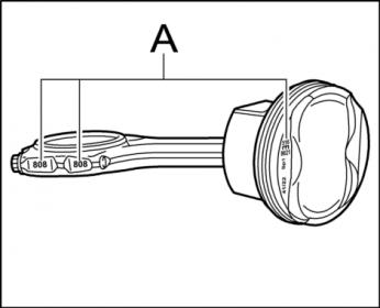

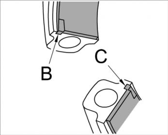

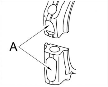

Следует следить за совместимостью нижней головки шатуна и крышки, так как шатуны, изготовленные методом цельного литья и надлома совместимы с ними лишь в одном определенном положении.
Фиксаторы вкладышей шатунных подшипников всегда находятся с одной стороны для того, чтобы предотвратить прокручивание вкладышей подшипников.
У крышки шатуна и нижней головки шатуна одинаковые номера.
Болты шатунов и вкладыши подшипников подлежат замене.
Маркировка шатун. подшипников находится на шатунной шейке коленвала
Снятие и установка коленвала.
Для следующего этапа поршни должны быть предварительно собраны (поршни, поршневые кольца, шатуны и крепежный материал).
Шатун установить -A- номером к стороне выпуска.
При установке поршней в блок цилиндров стрелка направления движения, находящаяся на дне поршня, непременно должна указывать в направлении движения.
Маркировки на основании стержня шатуна и крышки шатуна обязательно должны быть на одной и той же стороне -A- .
Стрелка направления движения расположена, например, как на изображенном поршне, со стороны маркировки шатуна. -A- . На одной стороне ряда цилиндров она может быть нанесена стандартно, как показано на рисунке, а на другой стороне ряда цилиндров маркировка шатуна находится на противоположной стороне. При последующей установке необходимо расположить поршень, соответственно, по направлению движения. Номер на шатуне -A- должен находиться со стороны выпуска.

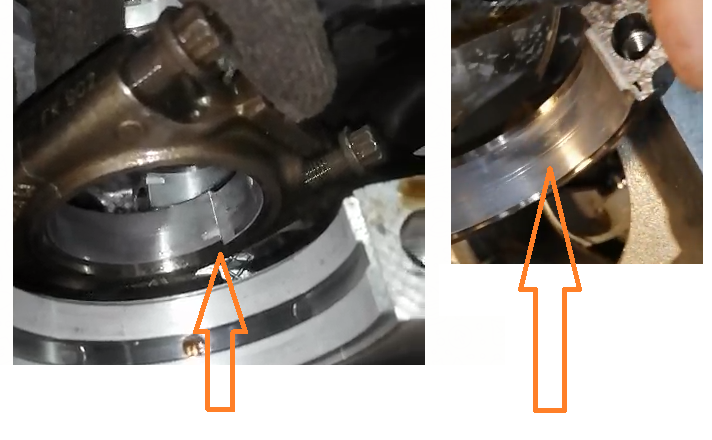

Добрый день, загремел мотор (
) Кайен турбо 4.5 2003г.в.
Раскидали, вкладыши шатунные неродные, изношены с одной стороны. узел поршень-палец-шатун сильно свободно гуляют. Поршня старые задраны, видимо при гильзовке не менялись, некоторые гильзы на перекладке разбиты. Буду точить под ремонт и полностью новая сборка. Есть вопросы:
1. шатуны с маркировками FK и FL, по 4шт. установлены вперемешку по головкам. Эта маркировка может означать левую и правую головы?
2. Как собирается узел поршень-палец-шатун?, на шатуне нет втулки, на поршне стопорные кольца. Палец должен гулять и в поршне и в шатуне?, или есть принцип горячей посадки?
Остальной принцип сборки вроде описан в теме
