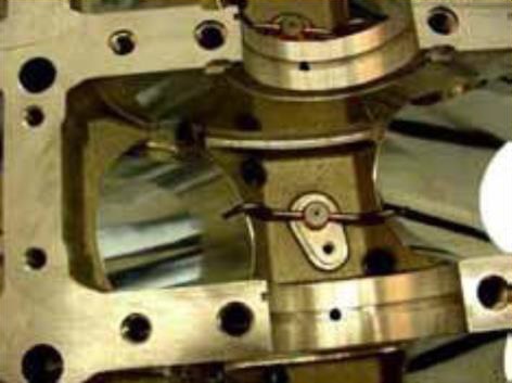

Можно ли поставить масляные Форсунки с турбового мотора?
Зачем? Нагрузки предполагаются большие?
Цель
Для снижения температуры поршней на верхней части картера установлены форсунки. Система охлаждения разбрызгиваемым маслом одновременно повышает качество смазки рабочей поверхности цилиндра. Для обеспечения давления моторного масла на малых оборотах и при высоких температурах моторного масла давление открытия форсунок установлено прибл. на 1,8 бар.
Название: Масляные форсунки.jpg
