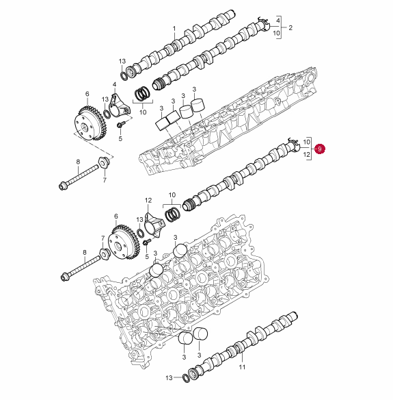

Владимир здравствуйте. Подскажите пожалуйста, взаимозаменяемы-ли распред валы с м48.00 и м48.50? После переборки мотора постоянно висит ошибка 16728- camshaft position sensor. Метки все на месте, на заглушённом моторе ошибка трётся, при заводке снова появляется. Есть предположение, что ранее менялись распредвалы на правой голове.
Нет, разные...

на второй голове стоят валы с дробными окончаниями номера, вроде как по элькатсу бьются как взаимозаменяемые

если все-таки валы разные, как считаете, различие в гребёнке под датчик?

Сообщение от Vladimir78 Посмотреть сообщение
Фото?
Элькатс это что?
