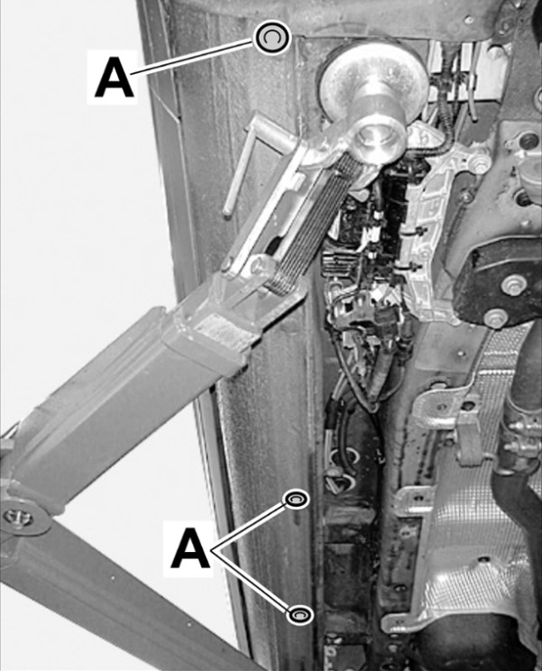

Облицовки порогов (2D3) в сборе Пакет SportDesign
Установить облицовку порога
1 Подготовительные работы по облицовке порога.
1.1 Снять центральную накладку
1.2 Снять накладку крыла
1.3 Выкрутить винт переднего подкрылка (-A-) и винты крыла M6 x 14 (-B-).
1.4 Снять накладку боковины
1.5 Снять накладку задней двери

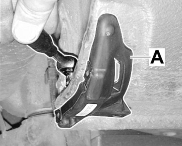

1.6 Извлечь пробку для слива воды (-A-) из днища и с помощью шпателя удалить герметик или защиту днища от камней в зоне отверстий.

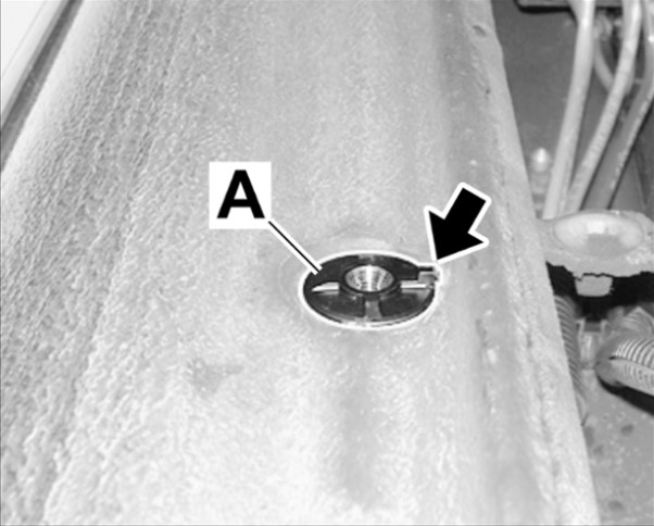

2 Установить держатель и крепежные элементы облицовки порога.
2.1 Информация
Выровнять зажим с резьбовой втулкой так, чтобы цапфа (-стрелка-) была направлена в центр автомобиля.
Установить зажим с резьбовой втулкой (-A-) в отверстие пробки для слива воды.
Проверить плотность посадки зажима. При необходимости для монтажа воспользоваться молотком и оправкой.

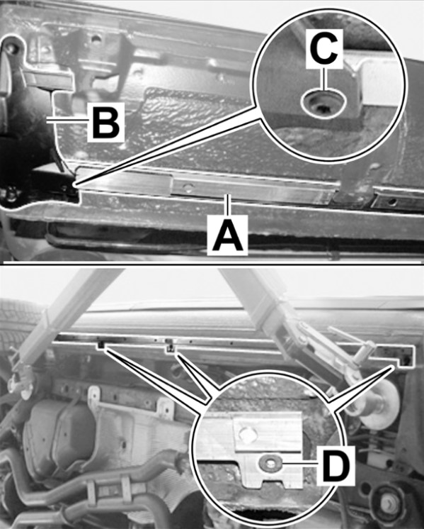

2.2 Установить держатель облицовки порога (-A-) с помощью серийных винтов (2 шт.) накладки боковины.
Момент затяжки 1,5 Nm +/- 0,2 Nm
2.3 Ввести крепежную планку (-A-) в держатель облицовки порога (-B-).
Прикрутить крепежную планку винтом M6 x 18 (3 шт.; -D-).
Момент затяжки 6 Nm
Прикрутить крепежную планку саморезом 4,8 x 12 (1 шт.; -C-).

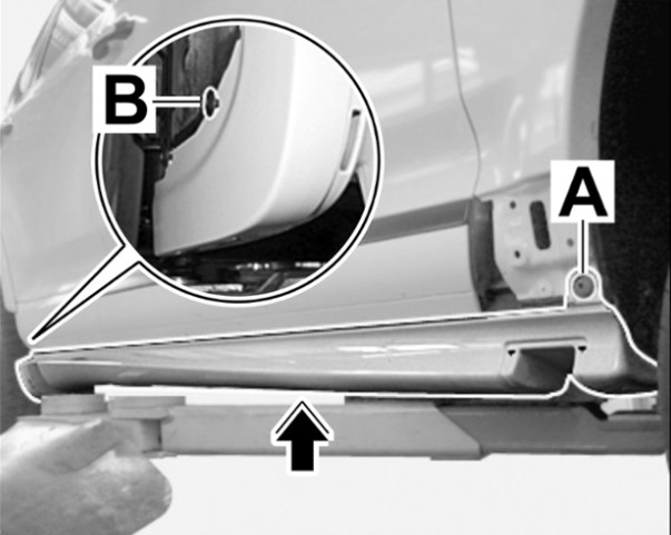

3 Установить облицовку порога.
3.1 Информация
Очистить от пыли и обезжирить поверхность склеивания.
Монтаж облицовки порога (-стрелка-) на порог автомобиля выполнять вдвоем.
Предварительно установить облицовку порога спереди с помощью серийного винта M6 x 14 (-A-, зона крыла) и сзади с помощью самореза 4,8 x 16 (-B- зона колесной арки, сзади), не затягивая.

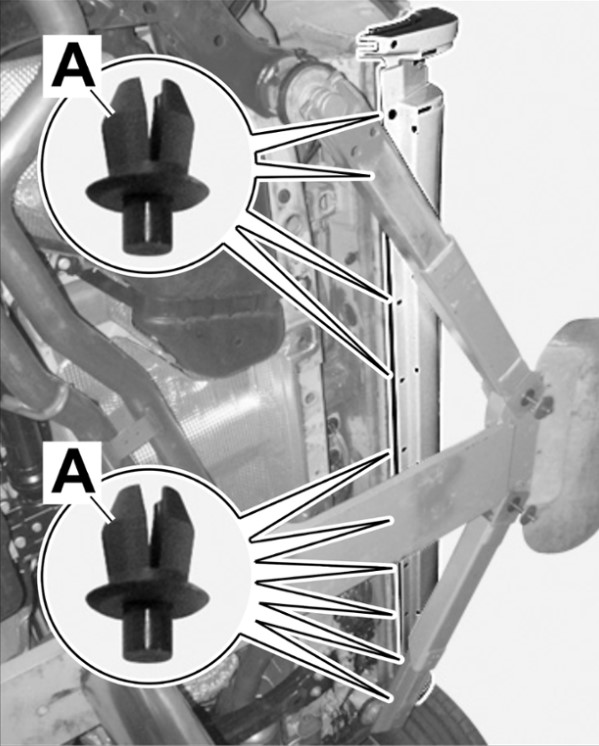

3.2 Расположить облицовку порога в нижней части автомобиля до крепежной планки и закрепить с помощью насечной заклепки 8,0 x 3,5 (10 шт.) на крепежной планке.
Для облегчения монтажа:
Вытянуть штифт (-A-) из насечной заклепки и ножом снять фаску.
Вставить насечную заклепку в облицовку порога и затем запрессовать штифт.
3.3 Разогреть порог автомобиля и облицовку порога промышленным феном.
3.4 Уведомление
Ненадлежащее обращение с клейкими лентами
Повреждение автомобиля или ЛКП автомобиля
Повреждение компонентов
Очистить от пыли и обезжирить склеиваемые поверхности.
Для очистки использовать чистые и неворсистые одноразовые салфетки.
Избегать контакта клейкой поверхности с пальцами рук.
Температура объекта– (компонент, автомобиль и т.д.) и окружающей среды должна быть мин. 15 °C.

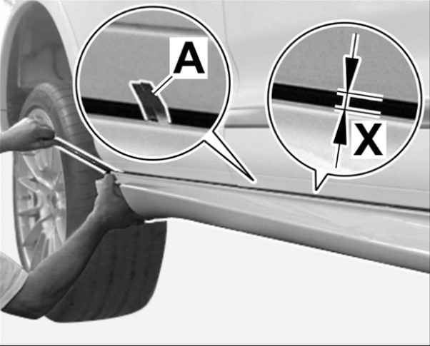

Прижать компонент с заданным усилием с помощью специального инструмента (обрезиненный валик).
Аккуратно вынуть защитную пленку клейкой ленты (-A-), находящейся между облицовкой порога и порогом автомобиля, и выровнять облицовку порога так, чтобы зазор (-X-) между облицовкой порога и нижними краями двери был одинаковым по всей длине.
Равномерно прижать облицовку порога к порогу автомобиля резиновым валиком.
Усилие 50 – 80 N

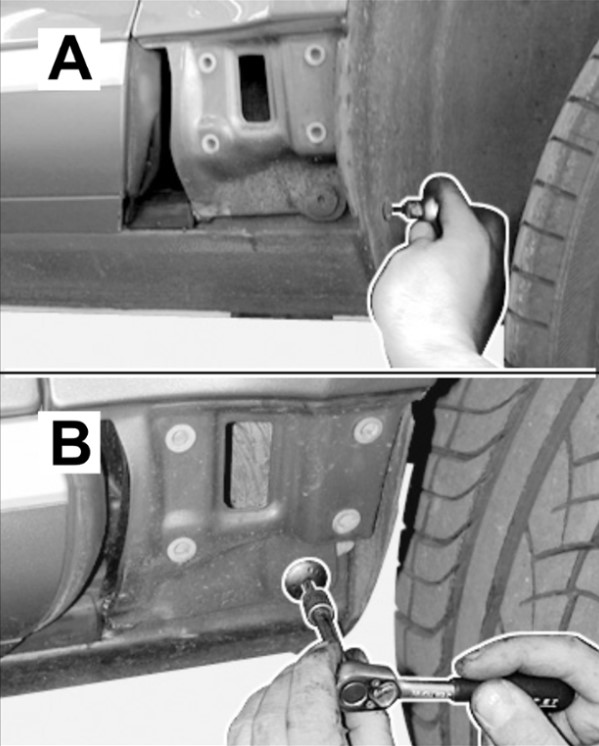

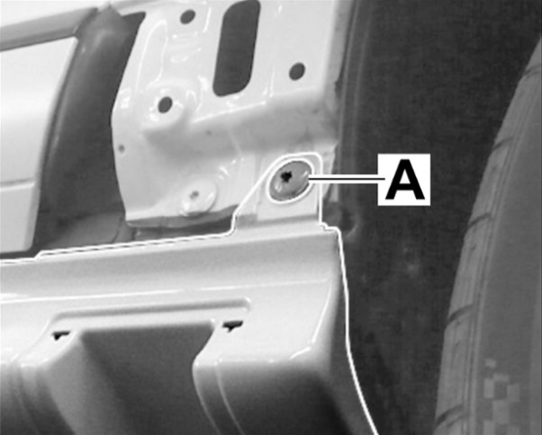

3.5 Затянуть винт M6 x 14 (1 шт.; -A-) в зоне крыла.
Момент затяжки 8 Nm

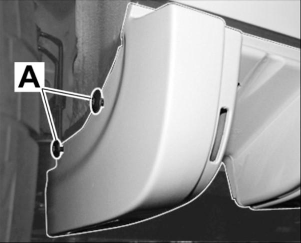

3.6 Затянуть саморез 4,8 x 16 в задней части облицовки порога (2 шт. -A-) в зоне колесной арки.

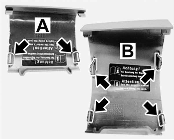

4.1 Установить в крыло новые заглушки (4 шт.) и установить накладку крыла
4.2 Установить центральную накладку
4.3 Установить зажим (4 шт.) в новую накладку задней двери.

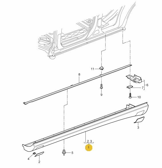

Спасибо, Владимир.А крепежные детали продаются отдельно?А то пороги с планками есть ,а остального не хватает.Если возможно, какие каталожные номера?
12.05.2019, 15:17   #4
Сообщение от Fx66 Посмотреть сообщение
Конечно продаются

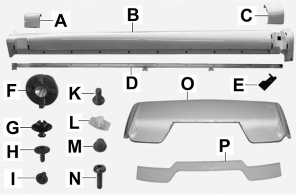

955.559.827.00.G2X 1 шт. Крышка домкрата, спереди слева; грунтованная -A-
955.559.887.01.G2X 1 шт. Левая облицовка порога; грунтованная -B-
955.559.837.00.G2X 1 шт. Крышка домкрата, сзади слева; грунтованная-C-
955.559.883.01 1 x Крепежная планка, левая; вкл. пружинную скобу -D-
955.559.603.01 1 x Держатель, левый; вкл. пластинчатую гайку толщ. 4,8 (2 шт.)-E-
955.559.828.00.G2X 1 x Крышка домкрата, спереди справа; грунтованная (без рис.)
955.559.888.01.G2X 1 x Облицовка порога, правая; грунтованная (без рис.)
955.559.838.00.G2X 1 x Крышка домкрата, сзади справа; грунтованная (без рис.)
955.559.884.01 1 x Крепежная планка, правая; вкл. пружинную скобу (без рис.)
955.559.604.01 1 x Держатель, правый; вкл. пластинчатую гайку толщ. 4,8 (2 шт.; без рис.)
955.559.821.00 6 x Зажим с резьбовой втулкой M6 -F-
N 909.275.01 20 x Насечная заклепка 8,0 x 3,5-G-
N 906.487.01 4 x Саморез 4,8 x 16 -H-
N 910.447.01 2 шт. Саморез 4,8 x 12 -I-
N 104.485.04 6 x Винт M6 x 18 -K-
955.559.719.00 8 шт. Зажим -L-
955.559.586.00 8 шт. Втулка, цвет: зеленый -M-
N 106.373.01 4 x Винт M5 x 20 -N-

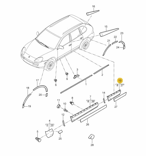

Владимир, добрый день ,будьте добры скиньте номера накладок на задние двери для замены.мой vin WP1AC29P99LA80481.
22.05.2019, 15:47   #6
Эта тема посвящена порогам от Спорт пакета.
На будущее, размещайте пожалуйста свой вопрос внимательно прочитав название темы.
95555968704G2X молдинг задней левой двери
95555968804G2X молдинг задней правой двери
Название: Молдинг двери.jpg
22.05.2019, 19:57   #7
Fx66
Спасибо, ставлю пороги от спорт пакета, не знал какие новые молдинги ставить, каталоги выдают много номеров.Эти номера ,я так понимаю под покраску?
22.05.2019, 20:00   #8
Так вы же об этом не написали. Эти номера под VIN машины.
Сделайте фото тех что сейчас установлены.
Да
22.05.2019, 20:13   #9
Fx66
Сейчас стоят с резиновым спойлером + подножки
22.05.2019, 22:10   #10
Автомобиль с пакетом окраски кузова в черный цвет (I-№ QJ4):
955.559.687.01.G2X 1 x Левая накладка; грунтованная, вкл. защитную накладку, цвет: черный
955.559.688.01.G2X 1 x Правая накладка; грунтованная, вкл. защитную накладку, цвет: черный
Автомобиль с расширителем колесной арки:
955.559.739.00.G2X 1 x Накладка задней левой колесной арки; грунтованная
955.559.740.00.G2X 1 x Накладка задней правой колесной арки; грунтованная
