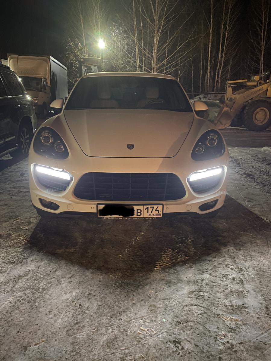

Добрый вечер. Имеется каен 2012 года 3.0 d vin: WP1ZZZ92ZDLA27964.
Заметил что не работают ДХО. То есть когда машина запущена и переключатель в режиме авто (ближний свет при этом не горит), ходовой огонь горит в режиме габарита (тускло), если поставить переключатель в положение off- аналогично. В любом режиме ходовой огонь горит в режиме габарита. Пробовал в менюшке рыться, включал и отключал дневной свет, сбрасывал Настройки - бестолку. Поворотники работают штатно. В сервисе (не офф Диллер, с наличием пивиса) разбирались несколько часов, сказали имелись какие-то ошибки по фарам, после сброса обратно не появлялись, но и огни не загорались.
Короче что делать - не понятно. Пришла мысль что ходовых огней на машине не предусмотрено, но нашёл старые фотки и на них они лупят будь здоров.
Поиском пользовался, ничего внятного не нашёл. Короче хелп! Если кто сталкивался, прошу откликнуться.

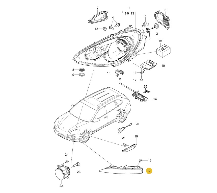

Сделайте фото автомобиля передней части и фото наружного освещения при разных режимах работы

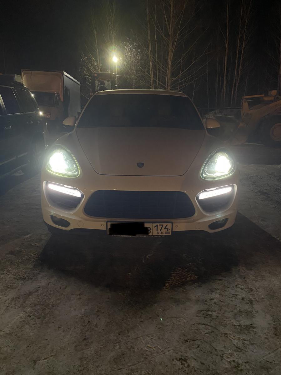

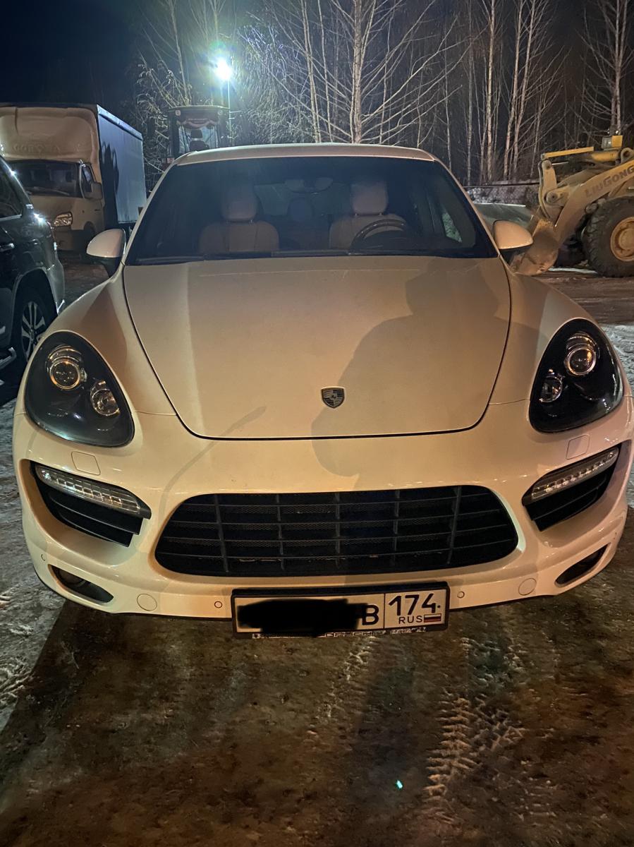

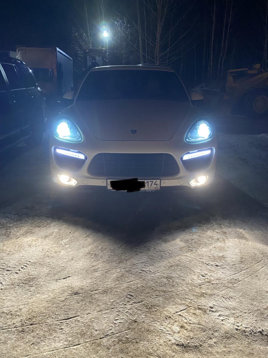

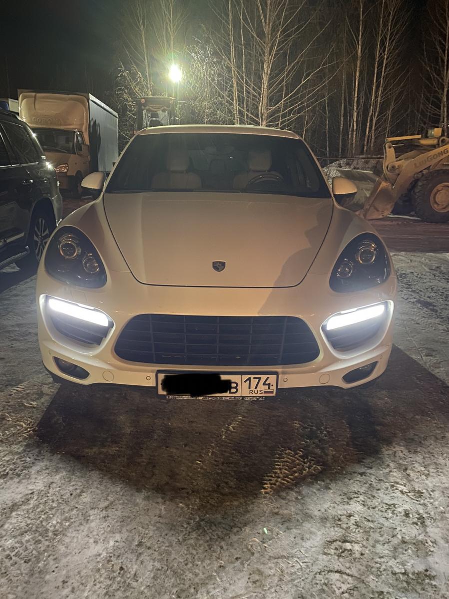

1. Машина заглушена, свет в режиме авто.
2. Машина запущена, свет в режиме off.
3. Машина запущена, свет в режиме авто.
4. Машина запущена, свет в режиме габаритов.
5. Машина запущена, свет в режиме ближний плюс птф.
Яркость дхо не меняется в любом из режимов.

Я в общем погуглив сегодня весь день и покурив форумы пришёл к выводу, что у меня стоят дхо от cayenne gts, в которых вот этих дхо то и нету как раз, а только имеется габарит и поворот. При этом, блин, фары стоят от обычной версии где этих 4 красивых диодов нет.
Поправьте если неправ.
Похоже надо искать фары гтс или дхо от обычных версий.
14.12.2021, 15:51   #5
Сообщение от Vasilev74 Посмотреть сообщение
Все верно
Фары нужно искать, ДХО от обычной версии в этот бампер поставить нельзя. Сейчас установлен бампер GTS/Turbo
