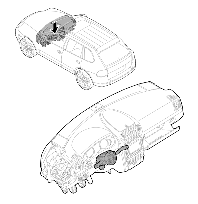

[QUOTE=Владимир Маркин;96569]находиться внутри кольца AIRBAG между рулевым колесом и подрулевыми переключателями
для начало нужно провести калибровку датчика
Добрый день, появилась ошибка 0778 после разрядки аккумулятора, Владимир подскажите пожалуйста как проводится калибровка?

Калибровка датчика угла поворота рулевого колеса
информация
После замены контактного модуля подушки безопасности необходимо заново провести калибровку датчика угла поворота рулевого колеса.
Для правильной калибровки датчика угла поворота рулевого колеса автомобиль должен быть установлен на измерительный стенд.
Датчик угла поворота руля следует калибрировать через меню тестера Porsche при выполнении указанных условий:
Ходовая часть настроена в соответствии с требованиями Porsche.
Колеса установлены для движения по прямой, рулевое колесо - горизонтально.
При установке рулев. колеса для движения по прямой допускается отклонение от горизонт. положения макс. на ± 2,0° (срединное положение руля).
1. Тестер Porsche подключить к автомобилю и запустить. Включить зажигание. >> кнопка Далее.
2. Выбрать тип автомобиля. >> кнопка Далее.
3. Выбрать блок управления PSM и подтвердить выбор кнопкой >> .
4. Выбрать пункт "Фактические значения" и подтвердить выбор кнопкой >> .
5. Выбрать пункт "Защитный код" и подтвердить выбор кнопкой >> .
6. Записать защитный код и вернуться обратно к калибровке с помощью кнопки << .
7. Выбрать пункт "Калибровка" и подтвердить выбор кнопкой >> .
8. Ввести защитный код и подтвердить выбор кнопкой >> .
9. Подтвердить защитный код с помощью кнопки F7 .
10. Выбрать датчик угла поворота рулевого колеса и подтвердить выбор кнопкой >> .
11. Прочитать указания по технике безопасности и подтвердить с помощью кнопки F7 .
12. После успешной калибровки удалить записи о неисправностях из памяти. В комбинации приборов погаснет контр. лампа PSM.
13. Считать память неисправностей и очистить при необходимости.
Название: Контактный модуль AIRBAG.png
