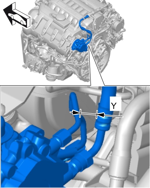

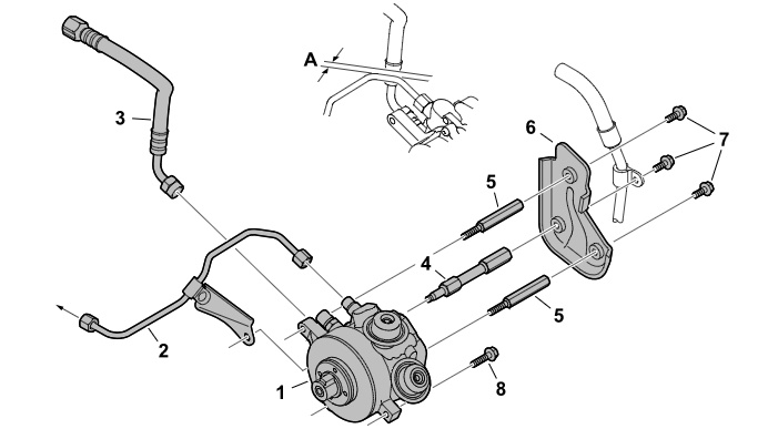

Насос высокого давления Turbo
-1- - Насос высокого давления; заменить уплотнительное кольцо
-2- - Трубопровод высокого давления; навинтить обе накидные гайки от руки, выровнять резьбовой штуцер № 4, затянуть в три прохода
-3- - Затянуть трубопровод низкого давления (топливопровод) в три прохода; удерживать от проворота за шестигранник насоса высокого давления; выдержать расстояние 18-22 мм до трубопровода высокого давления; в случае случайного ослабления фитинга в насосе, затянуть также и его.
-4- - Вворачивающийся штуцер трубопровода высокого давления;
-5- - Вворачивающийся штуцер насоса высокого давления;
-6- - Защитный кожух
-7- - Винты защитной накладки
-8- - Винт насоса высокого давления
-A- - Turbo; выдерживать расстояние 18-22 мм до трубопровода высокого давления

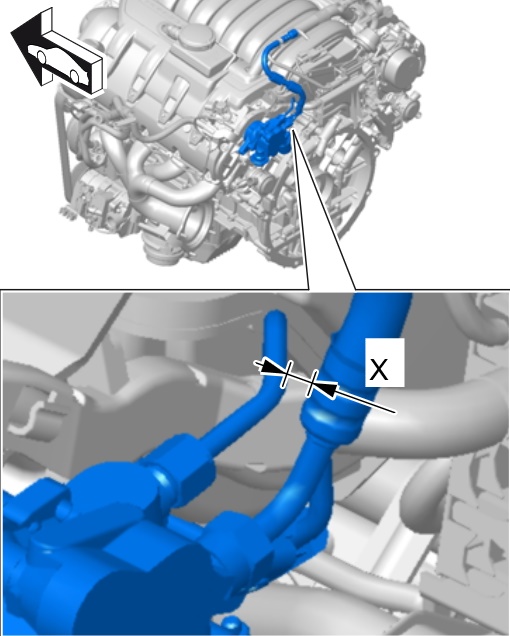

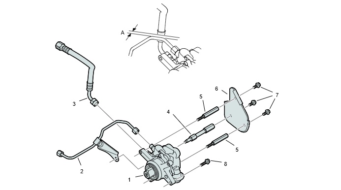

Насос высокого давления атмосферного двигателя
-3- - Затянуть трубопровод низкого давления (топливопровод) в три прохода; удерживать от проворота за шестигранник насоса высокого давления; выдержать расстояние 5-8 мм до трубопровода высокого давления; в случае случайного ослабления фитинга в насосе, затянуть также и его.
-A- - Атмосферный двигатель; выдерживать расстояние 5-8 мм до трубопровода высокого давления
Демонтаж насоса высокого давления
информация
Трубопроводы высокого давления не перегибать. Топливную рампу высокого давления или другие топливоведущие компоненты в контуре высокого давления всегда снимать в сборе. Места подсоединения всегда проверять на безупречное и чистое состояние, а также на легкость хода резьбового соединения и целостность резьбы. Перед присоединением всех резьбовых соединений наживлять накидные гайки от руки. Удалить загрязнения на конусно-шаровых соединениях. После монтажа проверить места подсоединения на герметичность.
информация
После замены насоса высокого давления или замены двигателя, с помощью тестера PIWIS необходимо сбросить значения адаптации высокого давления. Затем необходимо провести пробную поездку и адаптационную поездку.

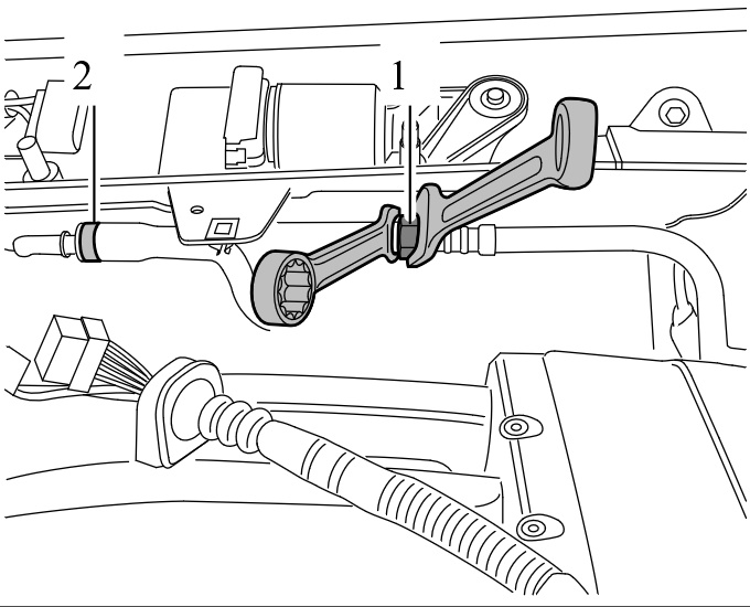

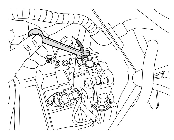

1. Демонтировать трубопровод низкого давления к насосу высокого давления в точке соединения топливопровода -1- . Подложить ветошь. При этом удерживать от проворота с помощью рожкового ключа. Трубопровод низкого давления остается на насосе высокого давления.

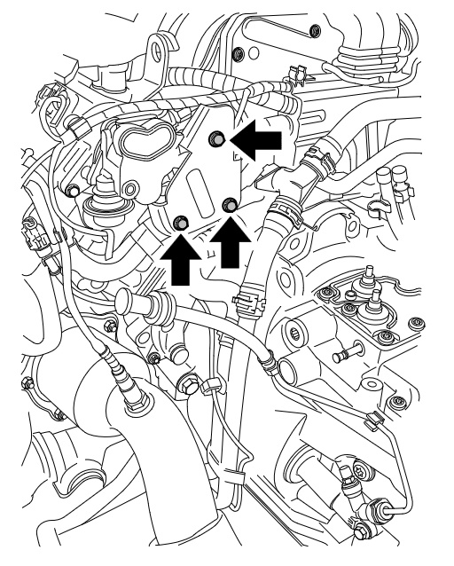

2. Демонтировать защитную накладку насоса высокого давления. Работа между насосом высокого давления и водоотводящим коробом затруднена стесненным пространством! Для этого вывернуть три винта защитной накладки -стрелки- прямым накидным ключом и извлечь винты кончиками пальцев.
Turbo: под одним из винтом закреплен вентиляционный трубопровод турбонагнетателя.
3. Отсоединить канал высокого давления от насоса высокого давления, отвернув накидные гайки.

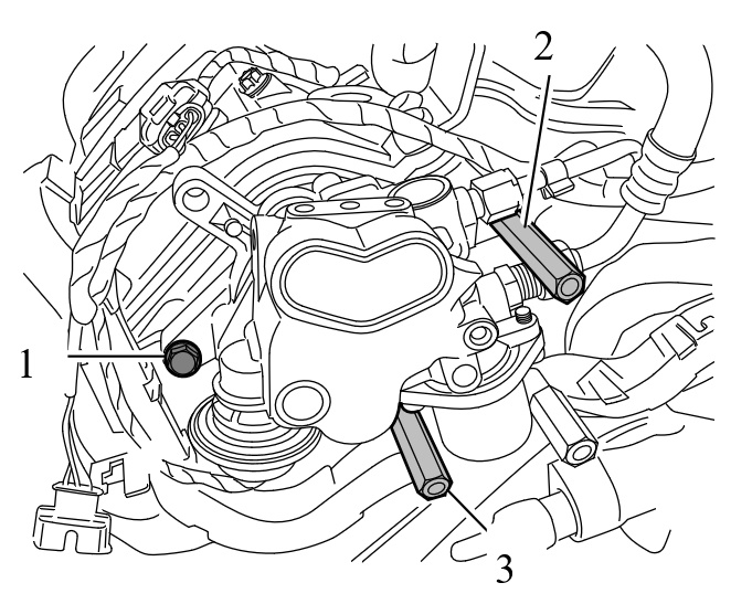

4. Демонтировать оба шестигранных резьбовых штуцера -2 и 3- и крепежный винт -1- насоса высокого давления.
5. Для облегчения извлечения насоса высокого давления вывернуть вворачивающийся штуцер M8 крепления держателя трубопровода высокого давления.
6. Осторожно извлечь насос высокого давления из ГБЦ.
6.1. При этом нужно преодолеть сопротивление уплотнительного кольца. Осторожно поддеть насос высокого давления отверткой

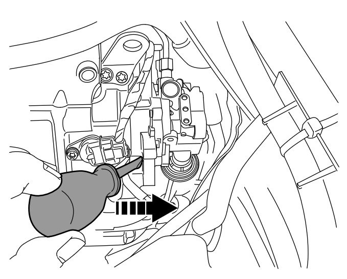

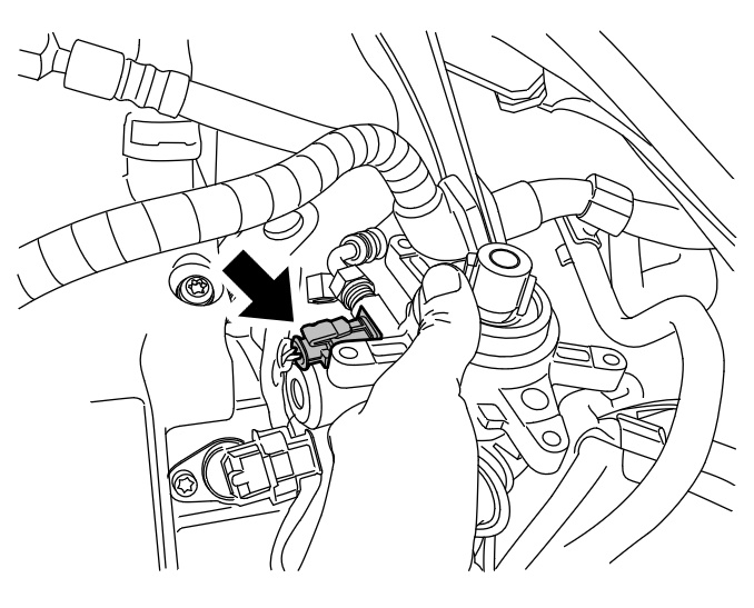

6.2. Слегка повернуть насос высокого давления, снять разъем клапана регулировки подачи топлива. -стрелка-

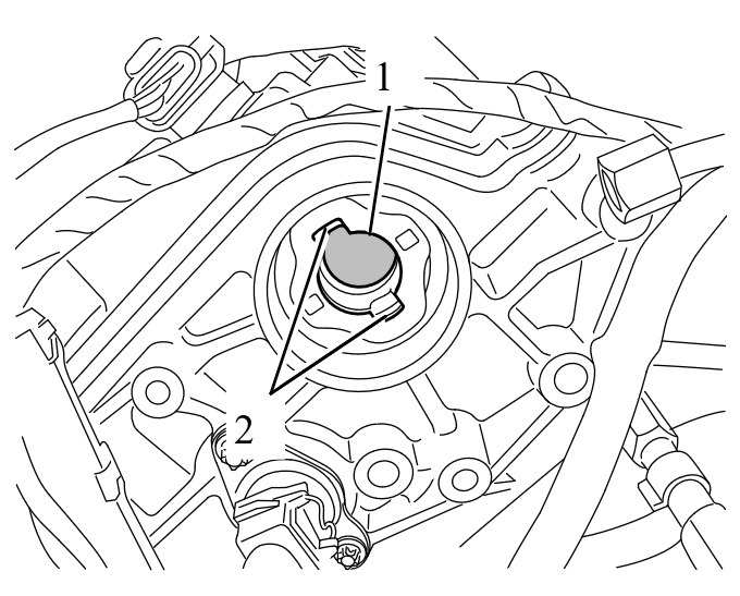

6.3. Муфта Oldham между распределительным валом впускных клапанов и насосом высокого давления благодаря защите от выпадения -1- остается в распределительном вале. Муфта Oldham имеет симметричные фаски для захватов насоса высокого давления. -2-
7. Для замены насоса высокого давления необходимо отвернуть еще смонтированный трубопровод низкого давления. После повторной установки трубопровода низкого давления на атмосферном двигателе, расстояние от трубопровода низкого давления до трубопровода высокого давления в установленном состоянии должно составлять от 5 до 8 мм.
На Turbo расстояние в установленном состоянии должно быть от 18 до 22 мм.

1. При повторной установке уже работавшего насоса высокого давления нужно проверить отсутствие заметного износа приводной муфты, а с помощью зеркала осмотреть муфту Oldham.
2. С помощью зеркала проверить положение муфты Oldham распределительного вала впускных клапанов и рукой установить приводную муфту насоса высокого давления в подходящее монтажное положение.

4. При установке насоса высокого давления подключить кабельный разъем клапана регулировки подачи топлива. -стрелка-
5. Установить насос высокого давления вращательным движением и установить винт, резьбовой штуцер -1, 2 и 3- . Соединительные элементы очень труднодоступны в установленном положении для использования динамометрического ключа. Осторожная затяжка с усилием руки допускается.

9. В случае атмосферного двигателя: соблюдать расстояние 5-8 мм -размер X- до трубопровода низкого давления.
10. В случае Turbo: соблюдать расстояние 18-22 мм -размер Y- до трубопровода низкого давления. В результате номинальное расстояние между топливным шлангом и датчиком давления (в автомобиле) должно составлять 19,5 мм, а минимальное расстояние 15 мм.
