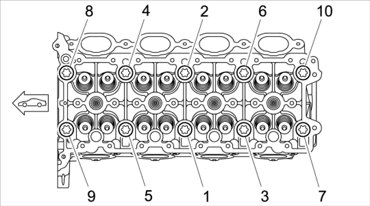

доброго времени подскажите пожалуйста момент затяжки ГБЦ прош кайен 4.5 турбо 2005 года

Последовательность затяжки 1 – 10 необходимо соблюдать!
Посадочный момент затяжки:
→ Момент затяжки: 30 Nm
→ Момент затяжки: 50 Nm
Ослабить все винты ГБЦ.
Окончательный момент затяжки:
→ Угол затяжки: 90°

еще вопрос затяжка окончательная получилась по 8,6 кг на болт как вы думаете этого достаточно??или еще протянуть по 9 или 10 кг ?

Работать нужно в соответствии с рекомендациями завода изготовителя!
При уплотнении герметиком холодных компонентов, вследствие образования конденсата или перекоса могут возникнуть негерметичности. Детали должны иметь температуру минимум 17 °C.
Все уплотнительные поверхности должны быть чистыми и обезжиренными!
Работы производить тщательно!
Соблюдать последовательность и момент затяжки!
