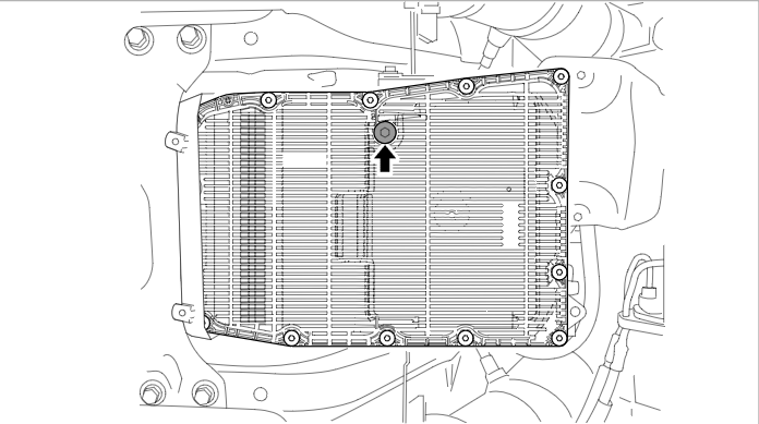

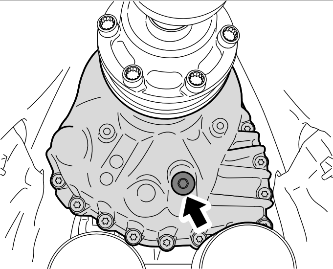

Добрый день. Panamera 4s 4.8
Поменял треснувший масляный поддон коробки, в связи с этим возникло 2 вопроса,
где заливная пробка (она же показатель уровня?)?
и какое примерно количество масла нужно закупить?
подскажите пожалуйста кто знает.

информация
Применять только масла рекомендованные Porsche: трансмиссионное масло PDK Pentosin FFL-3
00004330513 (фасовка 1 литр) и 00004330514 (фасовка 20 литров).
Необходимо около 10 литров
Название: Сливная пробка.png
ID:	13818   Нажмите на изображение для увеличения
Название: Контроль уровня масла.png
24.02.2017, 11:44   #3
Matvei
Большое спасибо.
