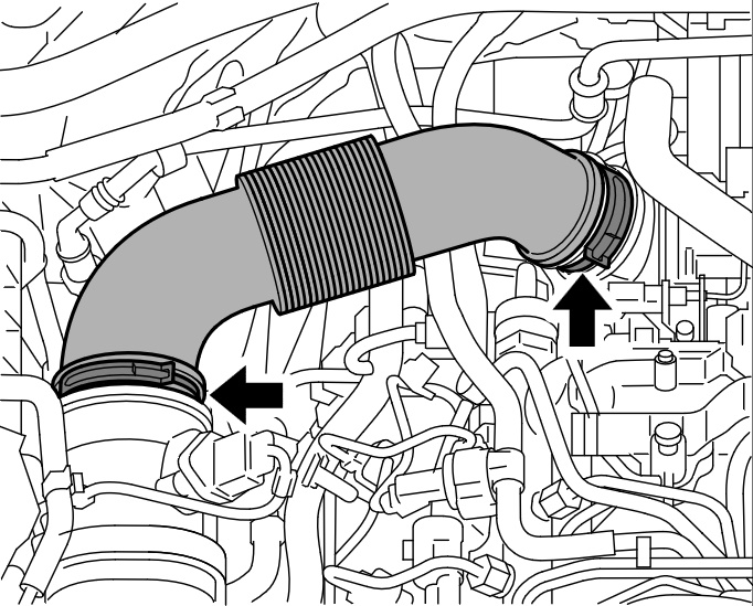

1. Снимите шланг воздуховода -стрелки- .

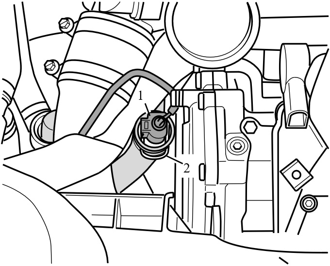

2. Снимите соединительный разъем -1- на датчике температуры.
3. Снять удерживающий зажим -2- и вынуть датчик температуры.
Монтаж датчика температуры (ОЖ)
информация
Заменить уплотнительное кольцо круглого сечения.
1. Установите датчик температуры и закрепите его удерживающим зажимом -2- .
2. Установите соединительный разъем -1- на датчик температуры.
3. Установите шланг воздуховода -стрелки- .
Дополнительные работы
1. Залейте охлаждающую жидкость.
2. Установите облицовку двигателя (декоративную крышку).
