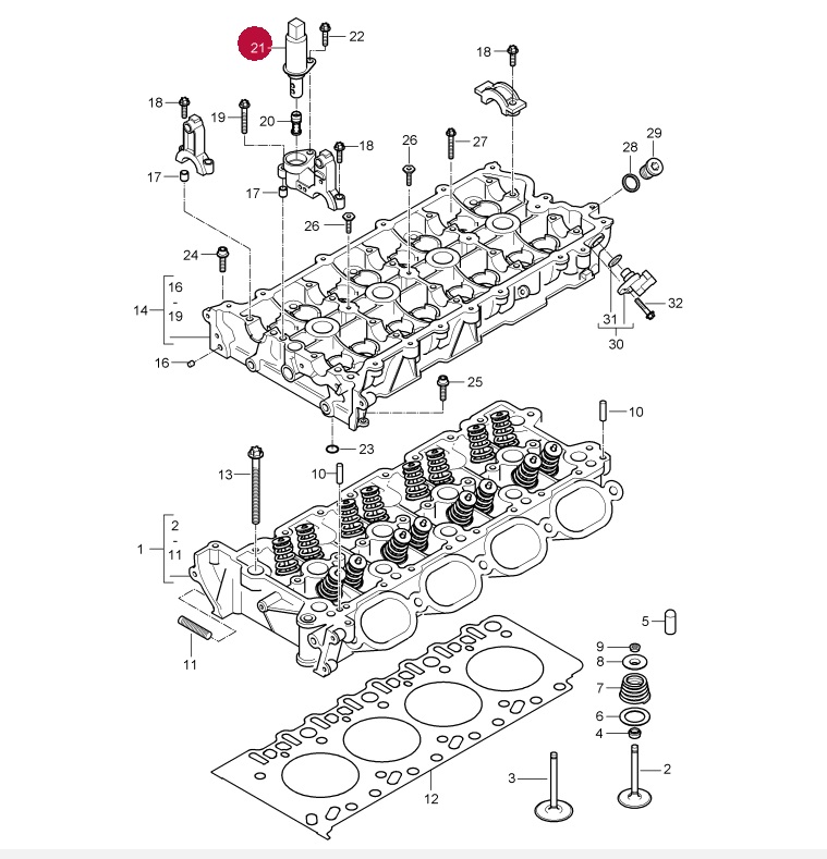

исполнительные элементы, это не фазовращатели...
Название: Исполнительный элемент распредвала.jpg
05.02.2015, 16:45   #9
1boba
нет - не проверяли. а как можно проверить? снять и пощелкать напряжением 12 вольт ?
