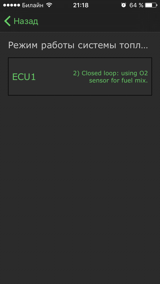

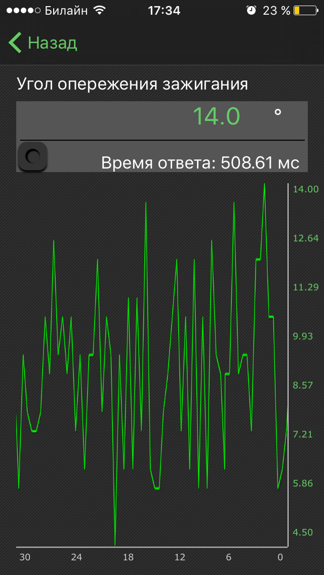

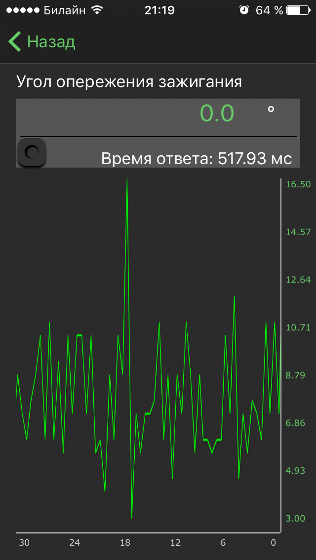

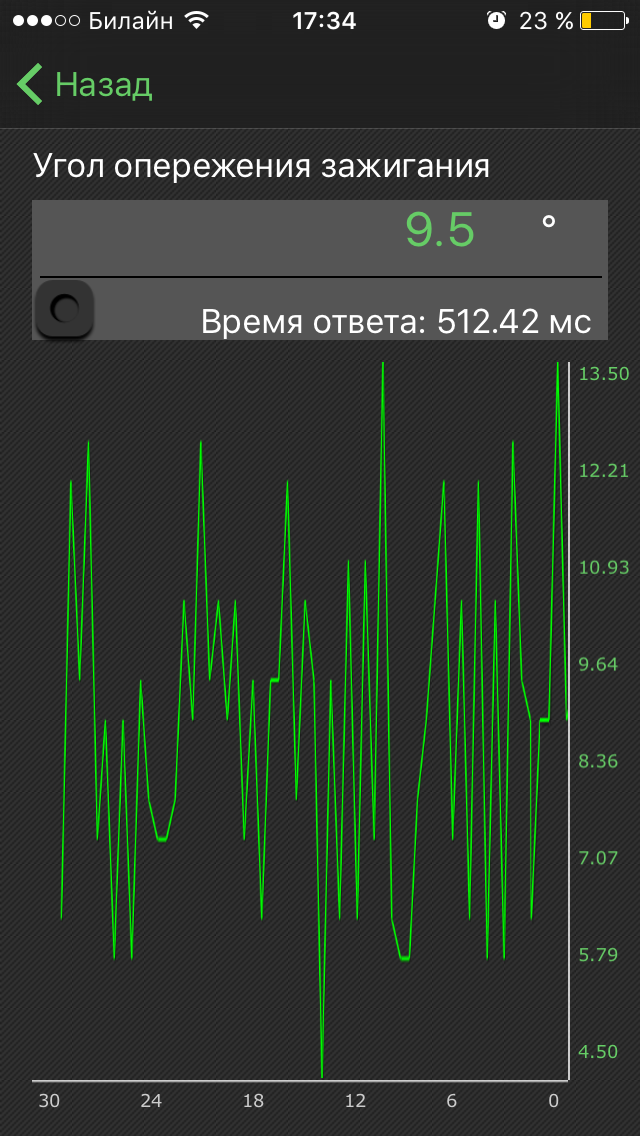

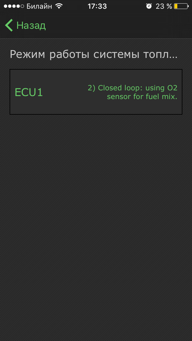

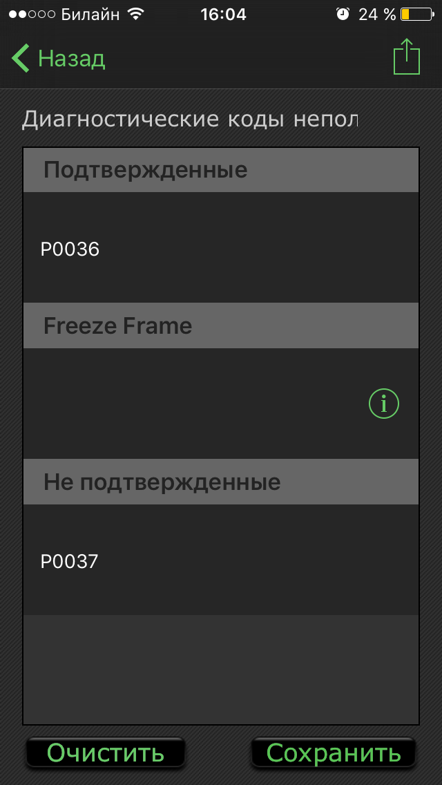

1) Убедительная просьба подсказать по ошибкам P0036? Р0036 загоралась дважды после первого сброса через пару дней езды. Сейчас пока не горит но все таки беспокоит к чему нужно готовиться?

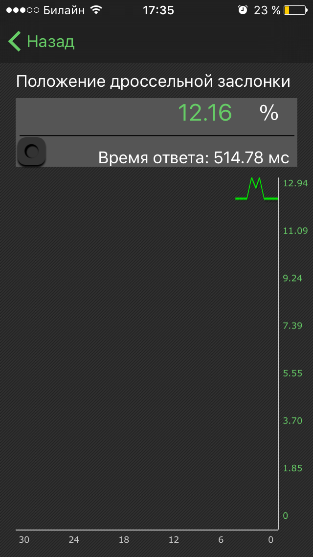

2) Очень интересно знать по диагностике через разъем OBD2, смотрел через телефон , вот несколько скринов по ошибкам, очень интересно по углам опережения зажигания, что говорят эти показатели?
3) Возможно глупый вопрос но все же интересно знать: На паркинге "P"можно газовать и когда происходит отсечка по оборотам у меня в 4000, тоже самое и в положении "D", так и должно быть или это свидетельствует о забитых катах? при разгоне обороты крутит до красной зоны. двигатель 3,2.

17.03.2016, 16:47   #5
Сообщение от Davyd Посмотреть сообщение
Добрый день Владимир!
Добрый день.
Во вложении программа проверок.
Тип файла: pdf p0036.pdf (73.7 Кб, 131 просмотров)
17.03.2016, 16:53   #6
По данным на фото, пока не критично
Так и должно быть. Чтобы гидротрансформатор АКПП не повредили.
