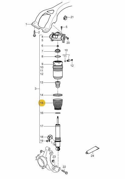

Добрый день,Владимир!можно ли поменять пыльник на пневме сзади,не снимая всю стойку,кайен2004г.
Отправлено с моего SM-A300F через Tapatalk
13.10.2018, 17:54   #2
Сообщение от porsche9949 Посмотреть сообщение
Мы так не пробовали. Но быстрее и качественнее будет снять стойку и заменить пыльник...

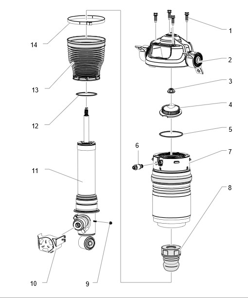

Расположение элементов задней стойки пневматической подвески
1 - Шестигранный болт
2 - Опорный кронштейн
3 - Шестигранная гайка
4 - Опора амортизационной стойки
5 - Уплотнительное кольцо
6 - Запорный клапан остаточного давления
7 - Упругий элемент пневмоподвески
8 - Опорный буфер
9 - Шестигранная гайка
10 - Защитный колпачок
11 - Амортизатор
12 - Уплотнительное кольцо
13 - Защитная оболочка/гофрированный кожух
14 - Зажимной хомут
Соблюдать максимальную чистоту. Любые малейшие загрязнения могут привести к утечкам.
Посадочную поверхность уплотнительных колец следует очистить неворсистой тканью.
Слегка смазать уплотнительное кольцо смазкой Syntheso Glep 1 (№ по каталогу запчастей 000.043.204.68)
До установки пневмостойки в автомобиль, продуть сжатым воздухом (или просушить) все электрические разъемы, клапан остаточного давления и запорный клапан.

А разбирать стойку не надо?
14.10.2018, 09:59   #4
Да. И обязательно заменить кольца уплотнительные и хомут ленточный.

Добрый вечер Владимир!сняли стойку,поменяли пыльник и машина села,уплотнительные кольца не меняли,не могли бы вы прислать их номера?
07.12.2018, 18:37   #7
Добрый вечер!
Это зря, они одноразовые и со временем становятся квадратные
N 90432402 уплотнительное кольцо нижнее
N 91095601 уплотнительное кольцо верхнее
00004320468 смазка пластичная
