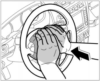

9PA1 производство 2007>>2010 (L) Снятие руля,ручки акпп,рычагов для перетяжки
30.08.2010, 20:40   #1
67smolensk
Аватар для 67smolensk
Володя нужна помощь в данном вопросе дабы потом не плакать,если возможно с картинками и описанием
Спасибо

31.08.2010, 12:47   #3
67smolensk
Володя спасибо огромное,
еще ручаги как снять по бокам от коробки
31.08.2010, 17:53   #4
крепление ручек в 2-х местах...

11.01.2012, 06:04   #5
Иван
сзади руля (стрелки С и D) не нашел никаких отверстий. Прощупывались дырки сзади через кожаную обшивку руля. Прорезал их, при нажатии отверткой в отверстие - ничего не отщелкивается...
24.02.2012, 16:13   #6
Valer
Ребят, выручайте.
Жена подарила новый руль в машину, а я старый снять не могу
Можно поподробнее описать рисунки?
24.02.2012, 18:24   #7
Zwer
Аватар для Zwer
Руль нужно повернуть пока отверстие не будет доступно )))) Лево и в право всего 2 )))))
25.02.2012, 00:11   #8
Valer
подушка безопасности снимается перед началом снятия руля?
25.02.2012, 11:04   #9
Сообщение от Valer Посмотреть сообщение
да...
