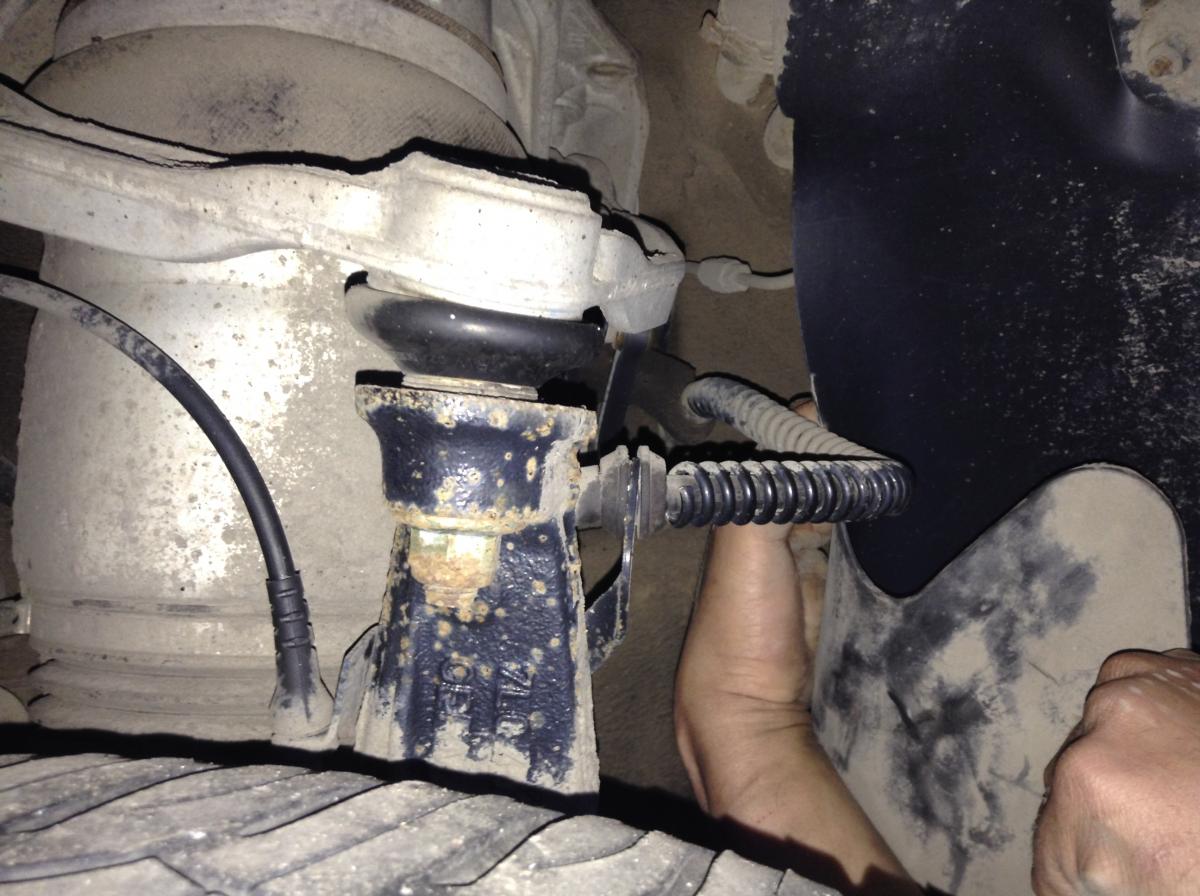

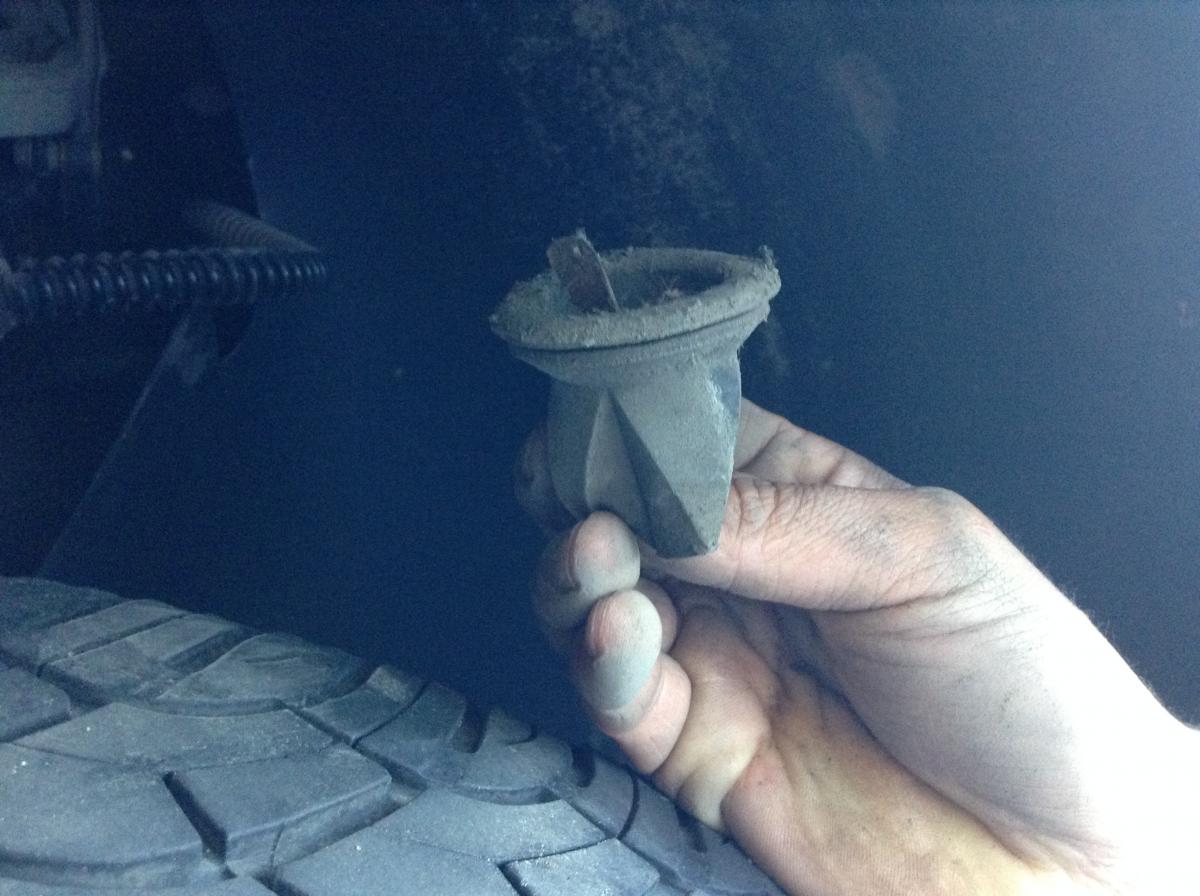

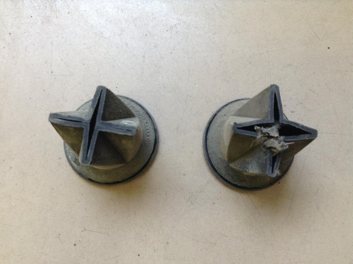

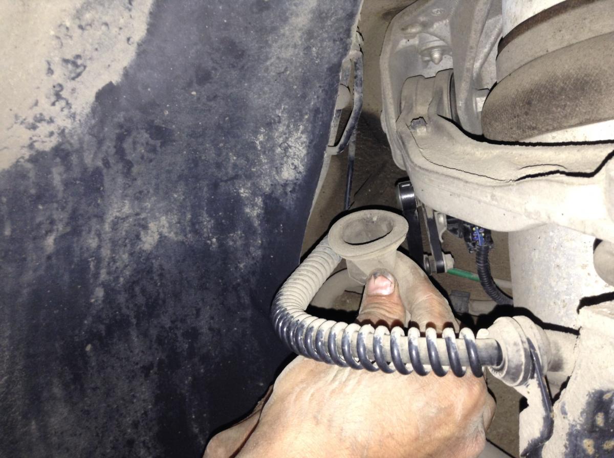

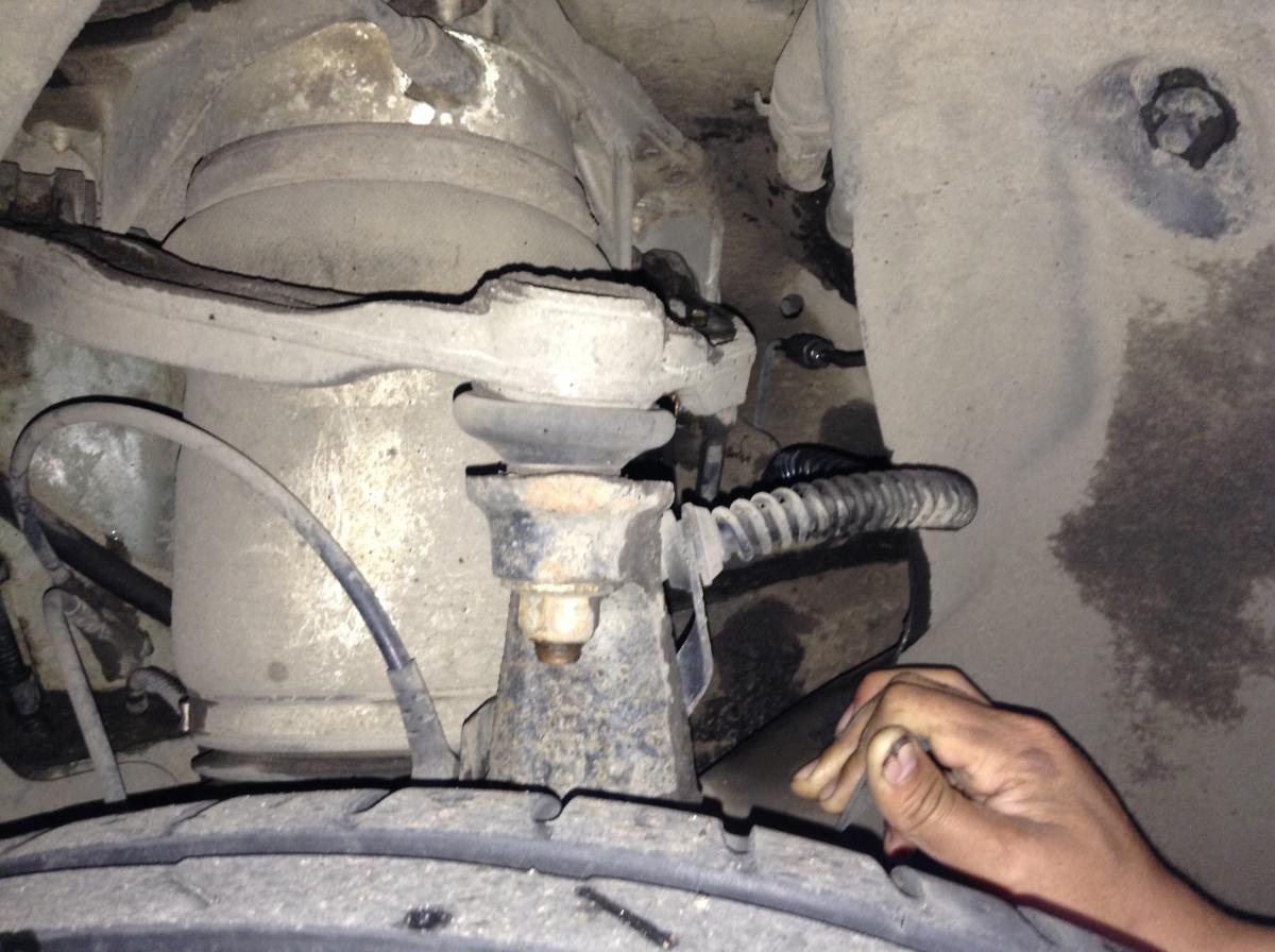

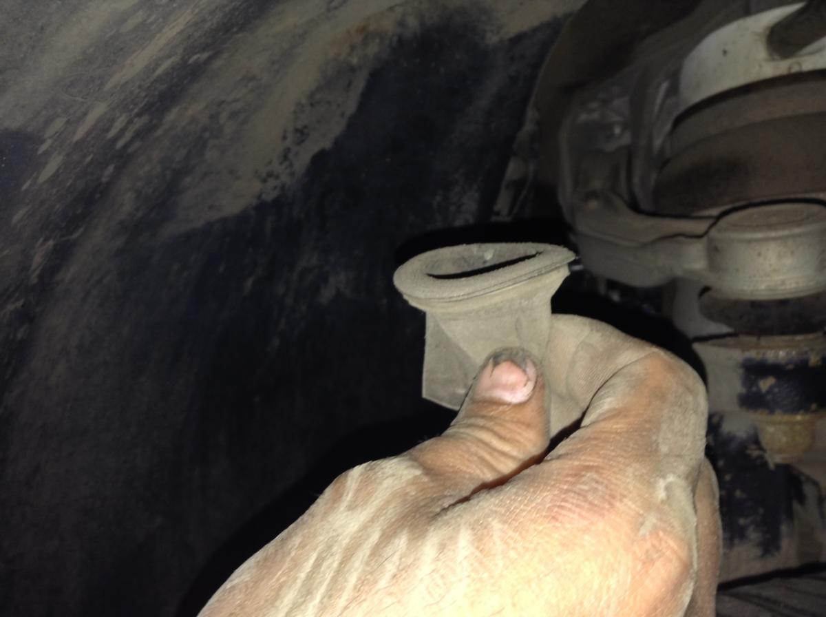

Добрый день. Подскажите как почистить дренажные отверстия. Открутил низ правого подкрылка, просунул руку и найти не смог. Как глубоко оно находится? )))Там ли я ищу? Какого оно размера? Примерные координаты от кузова (расстояние от пола, от стены)? На ощупь резионовая или пластиковая? После того как найду открыть клапан, слить и обратно вставить? Спасибо.
Добавлено через 1 минуту
Делаю для профилактики. Коврики сухие.

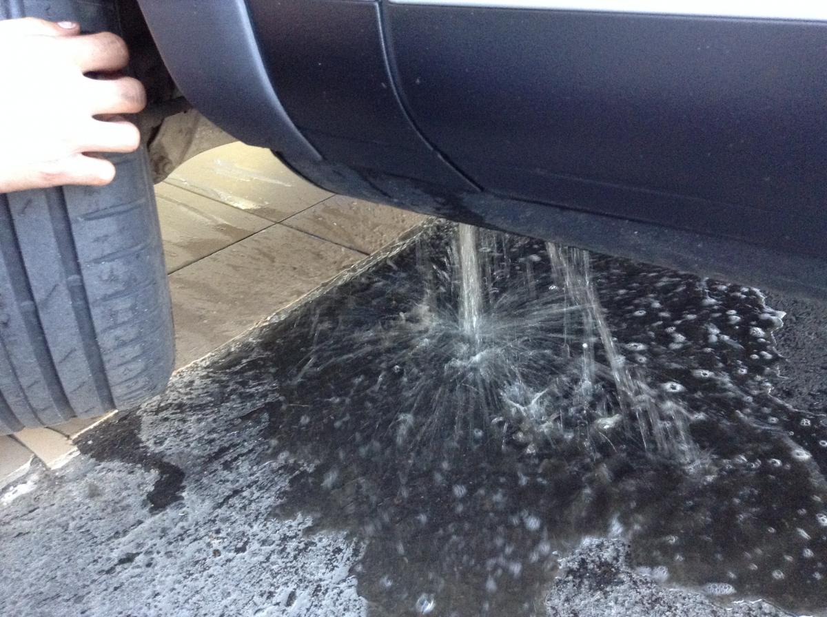

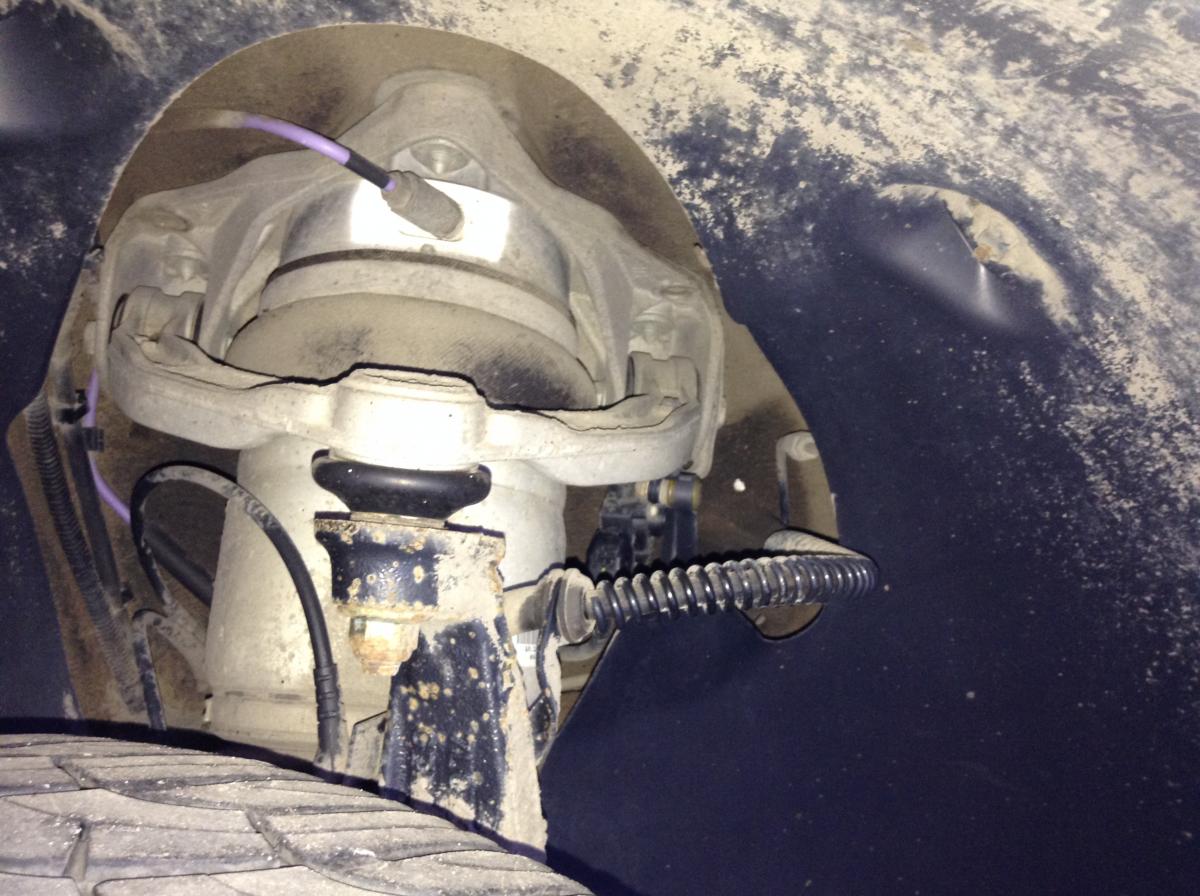

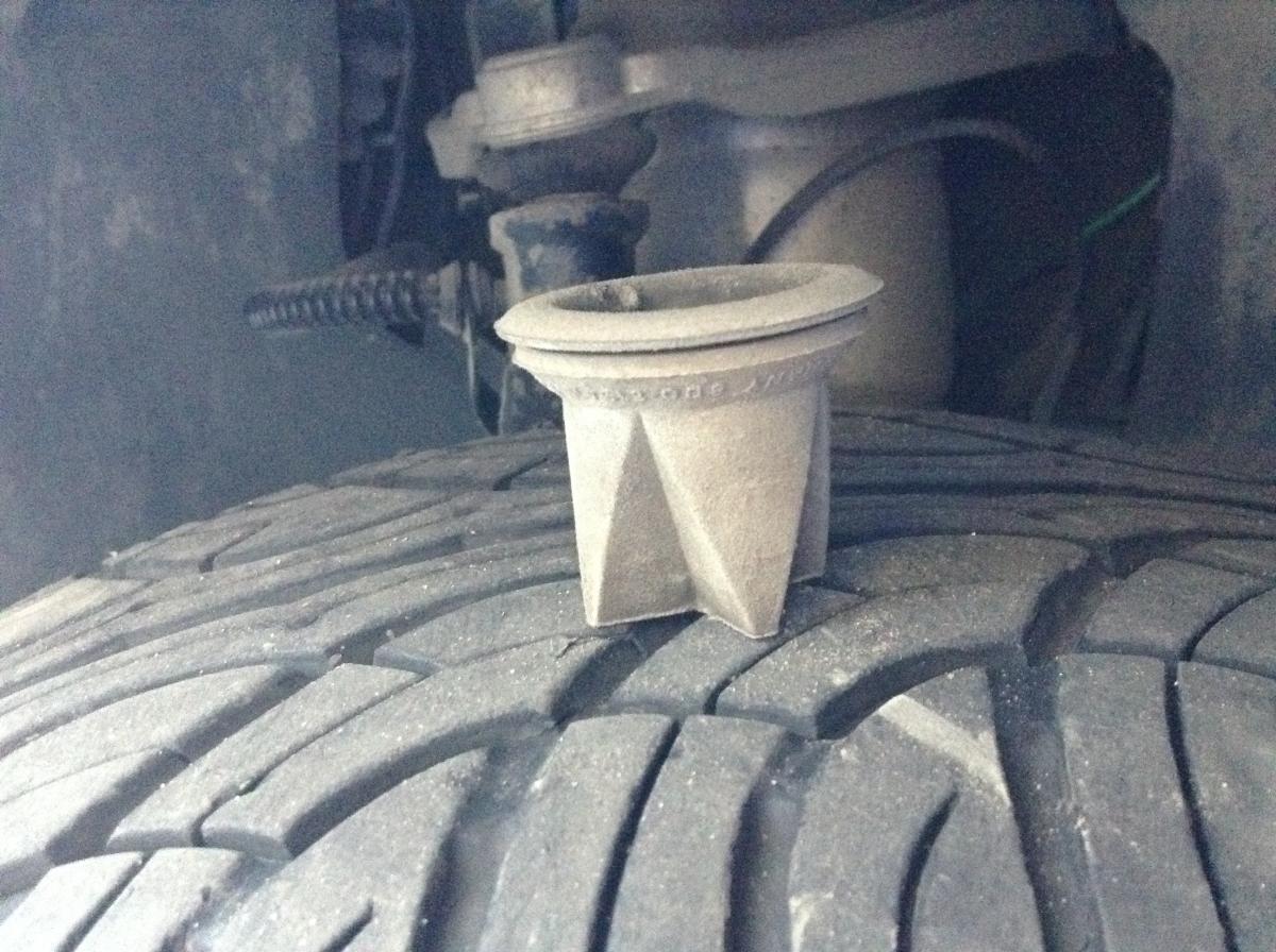

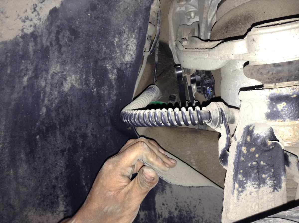

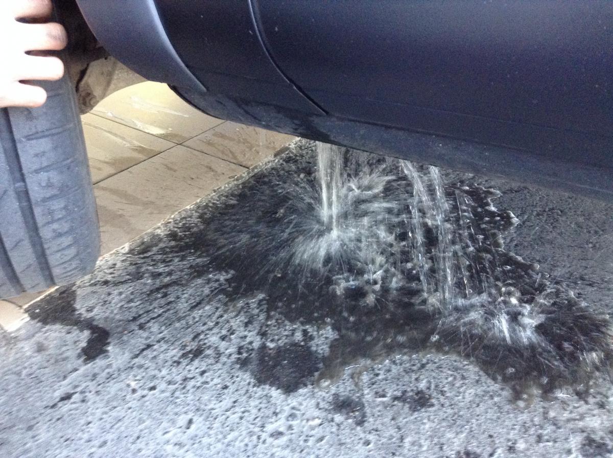

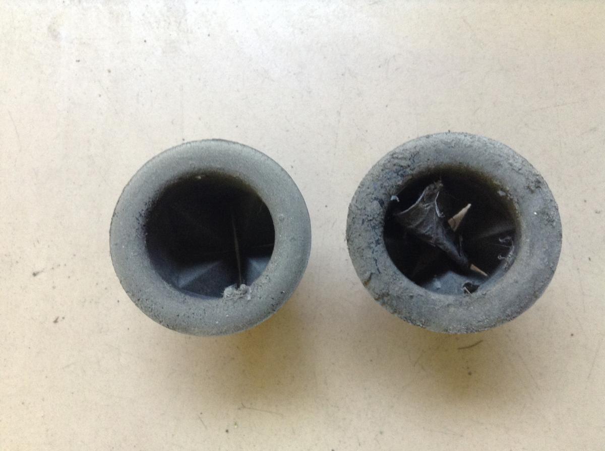

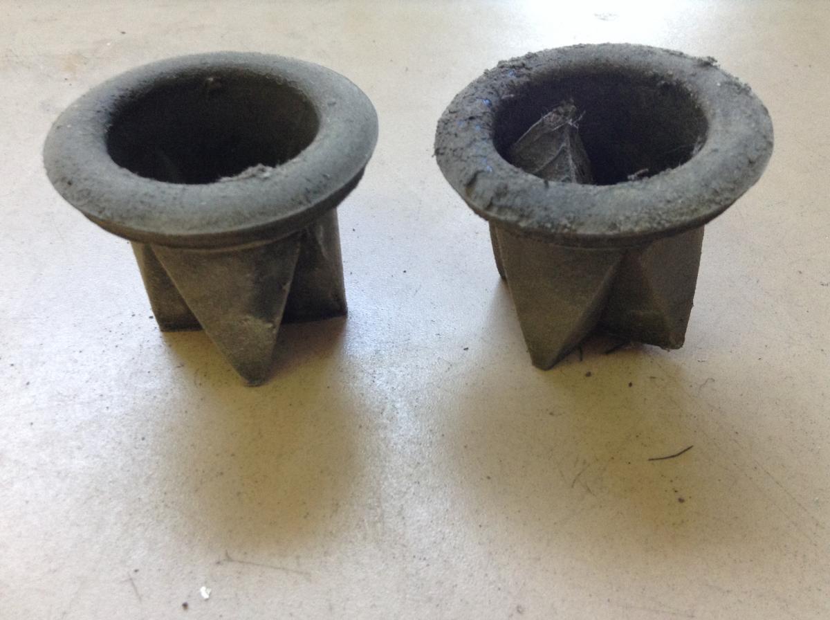

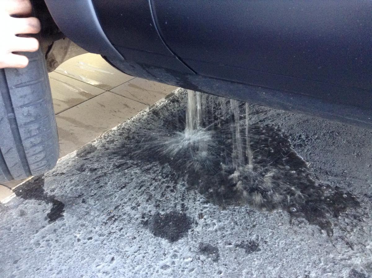

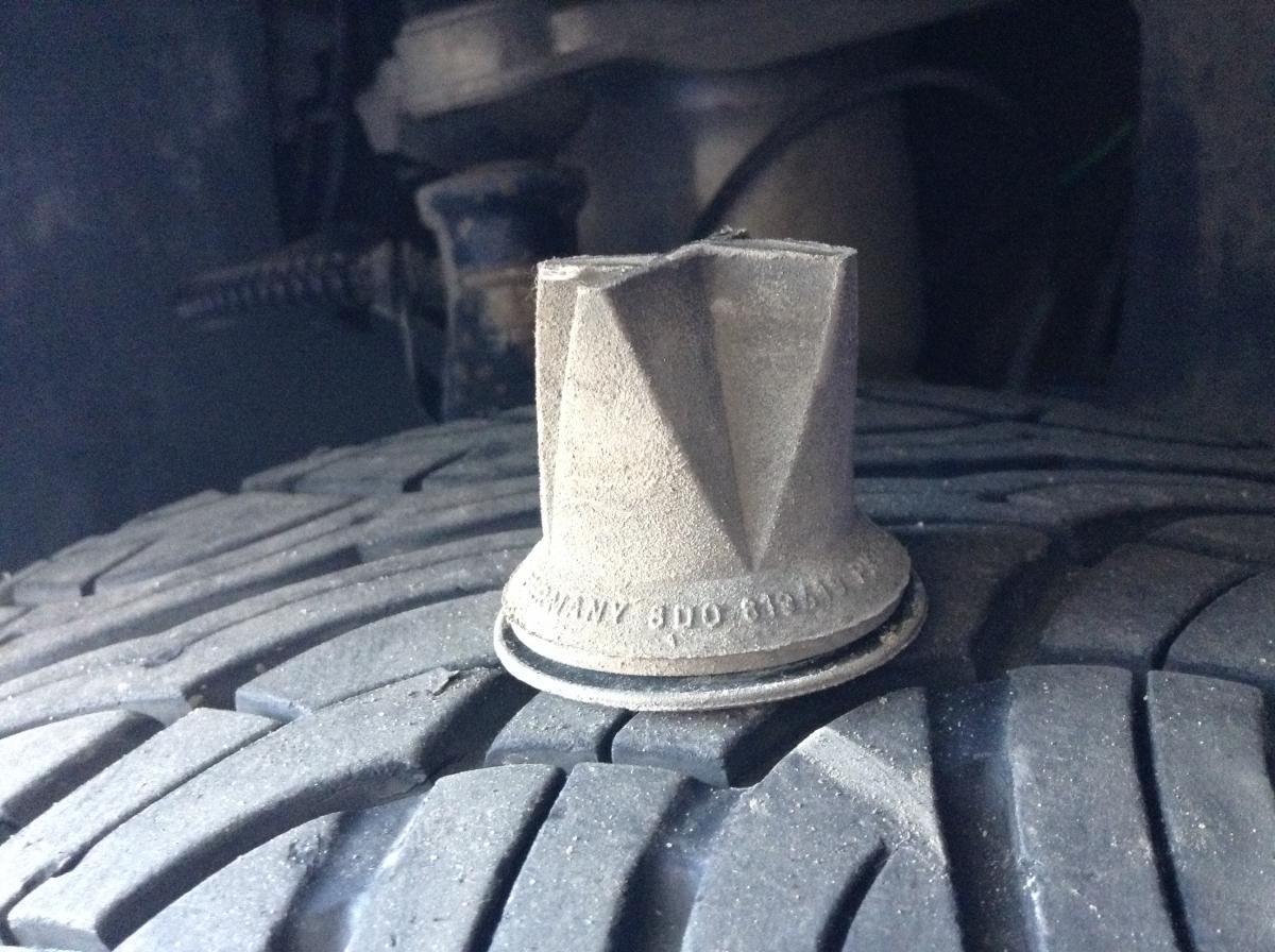

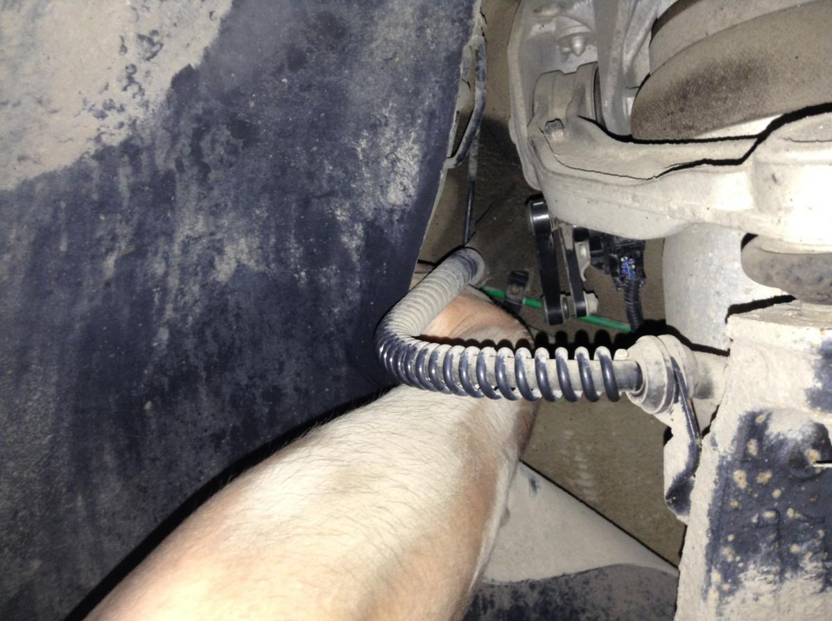

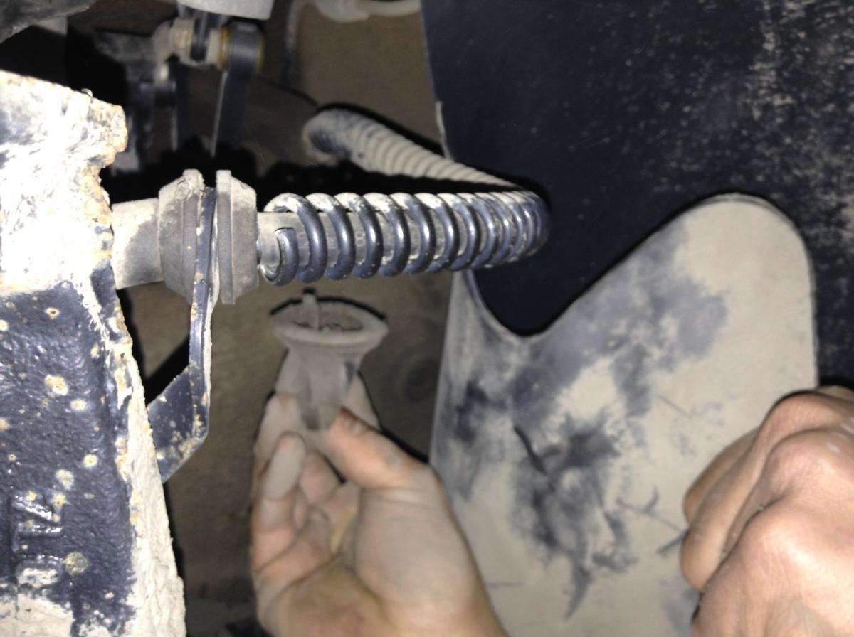

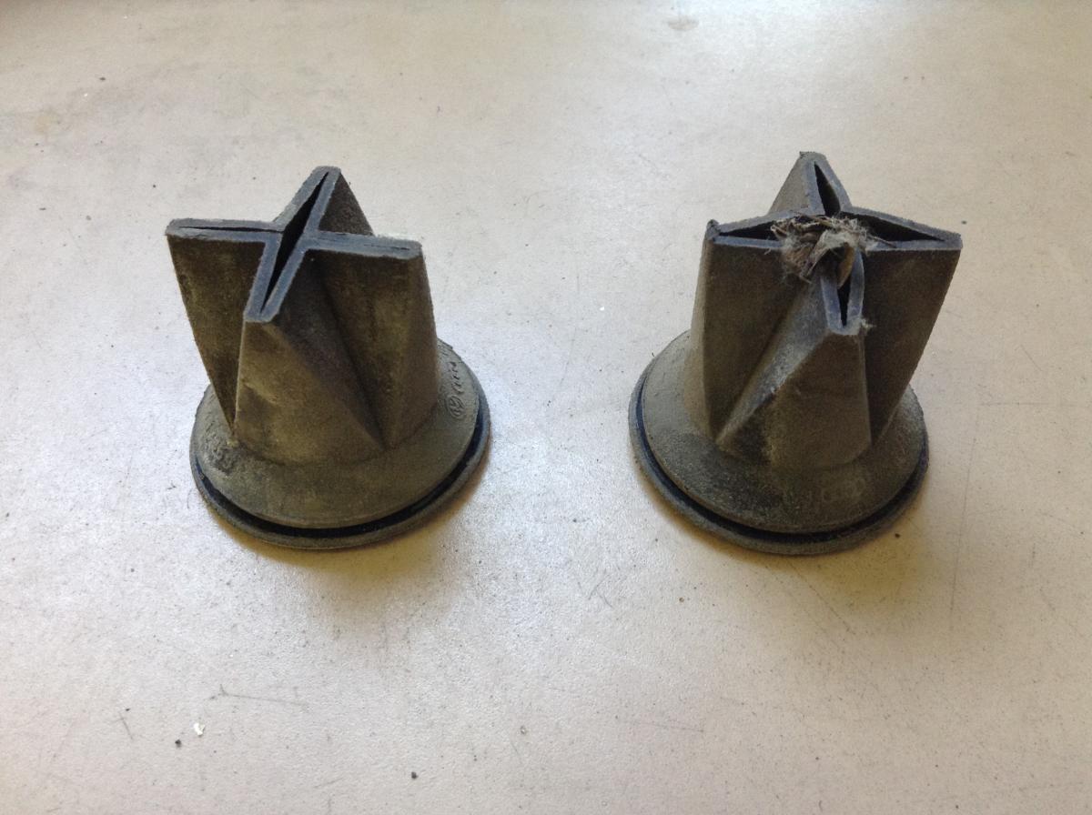

Под подкрылками передних колес...

Спасибо огромное. За такой детальный отчет. По поводу нет ответа - писал не вам, вы вроде в аыходные не работаете.

09.06.2015, 10:54   #7
скучный
Еще раз спасибо. Провел вышеуказанную процедуру. Мусор (листочки и грязь) убрал. Воды ни капли не вылилось. Видимо это хорошо. Но теперь я понял, почему Вы единственный известный мне сервис, который бесплатно раздает советы по ремонту. Пока возился (иногда хочется самому что-то поделать) всю белоснежную футболку замарал, которая скорее всего стоит дороже чем сделать все в сервисе. Не думаю, что указанная процедура стоит больше пару тысяч.
Кстати почитав другие форумы первоначально искал совсем в другом месте. Еще раз спасибо.

Здравствуйте. Благодарю за фото, очень помогли. У меня вопрос - когда снял этот клапан под ним увидел провода в изоляции. Получается что слив воды идёт из бачка через трубку в салоне во внутрь кузова и стекает через провода и на улицу?

а это нормально что под клапаном дренажа видно проводку? и что вода стекает через провода?
