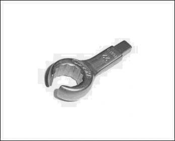

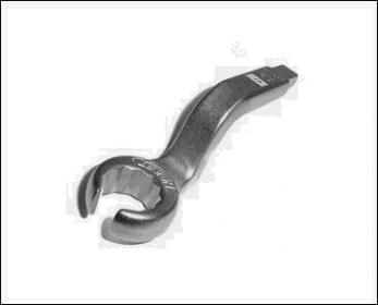

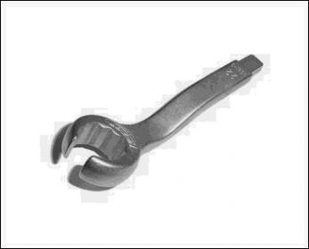

ID:	7190   Нажмите на изображение для увеличения
ID:	7191   Нажмите на изображение для увеличения

Владимер Нужен совет Хочу сам поменять кислородный датчик Как удобней его открутить т.е откуда подлазить с низу или из под капота , и Бошивский какой подойдет Кайен турбо 4.8 2008 года
20.02.2013, 12:43   #4
работать снизу, использовать оригинал...
