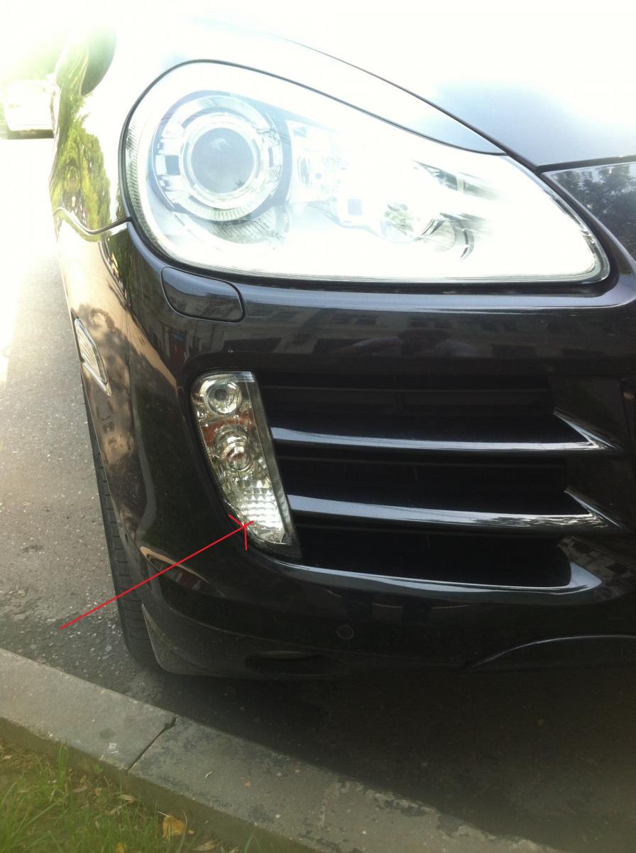

Добрый день, Владимир! Подскажите пож. ориг. номер подфарника(если я правильно его называю на фото стрелка), и как его заменить? Vin:WP1ZZZ9PZALA22148 Спасибо.

Я извиняюсь, речь идет о переднем правом поворотнике
95563118202 передний плафон переднего бампера, правый

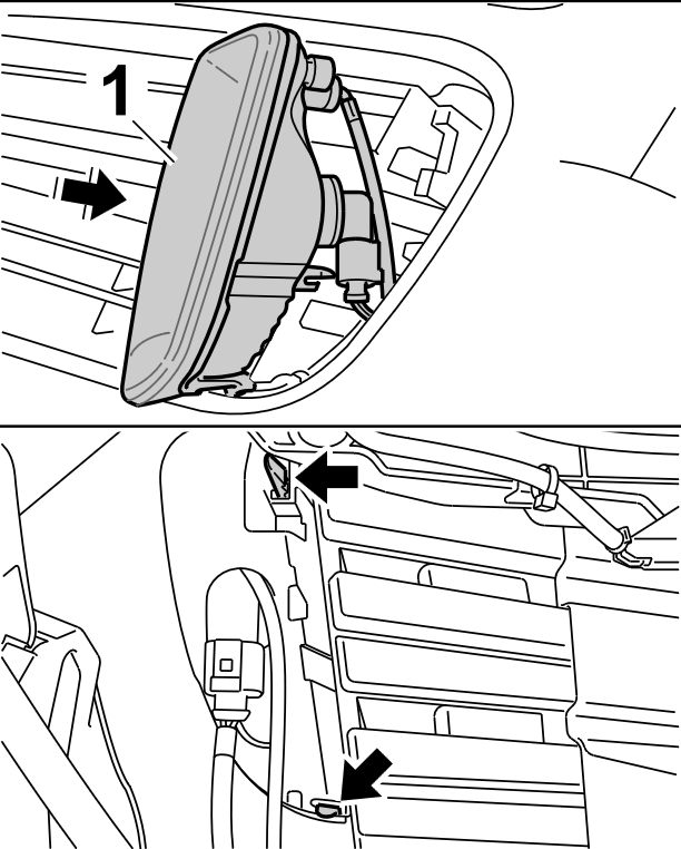

Сообщение от abasali Посмотреть сообщение
как его заменить?
Во вложении...

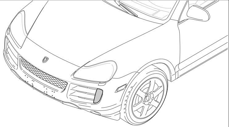

Если я правильно понял, Вы прислали мне завершающий этап из всех шагов,
необходимых при замене поворотника. Если возможно, пришлите пожалуйста описание последовательности этих шагов с самого начала. Я имею в виду, как получить доступ к поворотнику, чтобы проделать операции по его замене, которые обозначены, на присланных Вами рисунках.
Спасибо.
01.06.2016, 13:19   #6
Демонтаж и монтаж переднего указателя поворота
Предварительные работы
1. Снять основную фару.
информация

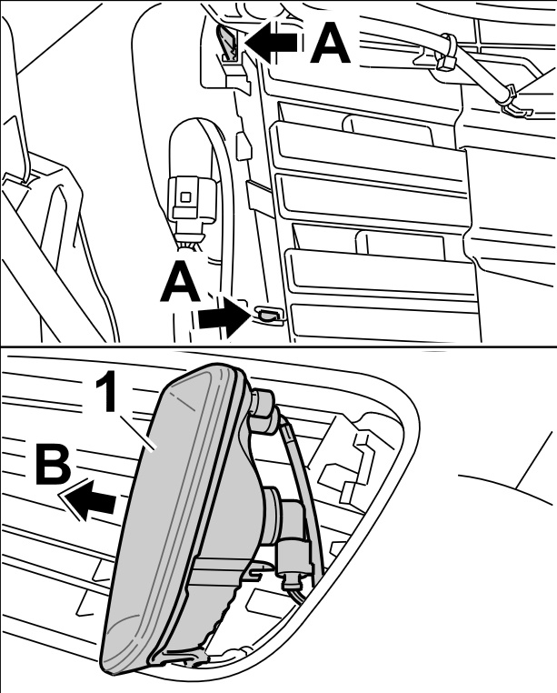

Доступ к крепежным язычкам указателя поворота имеется сверху сквозь нишу снятой главной фары.
1. Отсоединить передний указатель поворота -1- от крепежных язычков -стрелки A- и извлечь вперед из облицовки передней части кузова -стрелка B- .

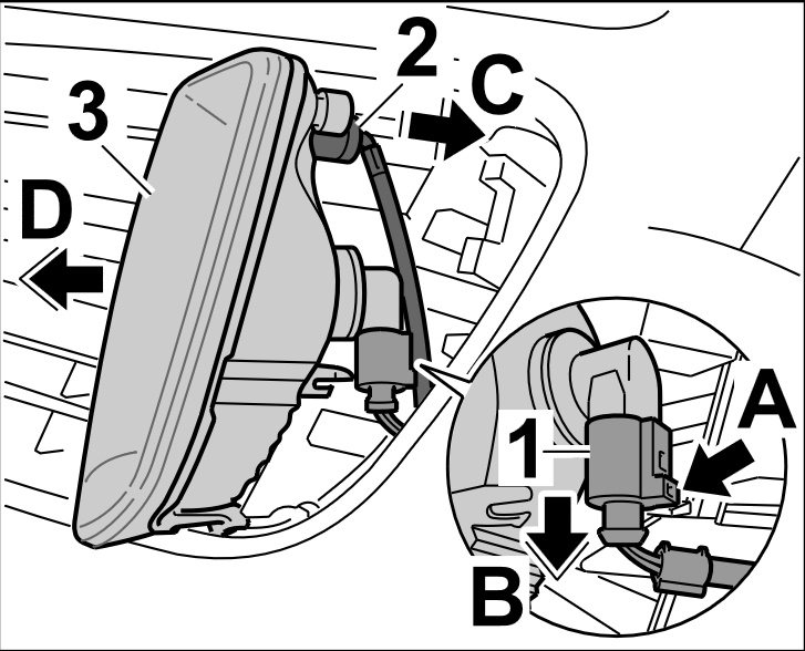

2. Отключить разъемы от переднего указателя поворота.
2.1. Разблокировать разъем указателя поворота -1- - -стрелка A- и отсоединить -стрелка B- .
2.2. Отсоединить патрон лампы стояночного света -2- от переднего указателя поворота -3- - -стрелка C- .
2.3. Снять передний указатель поворота -3- - -стрелка D- .

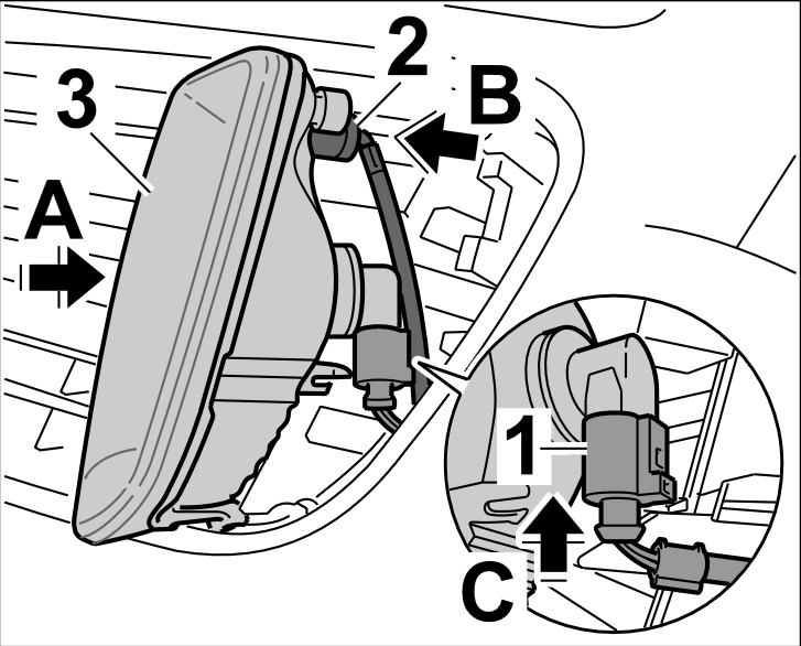

Монтаж передних указателей поворота
1. Подключить разъемы передних указателей поворота.
1.1. Вставить передний указатель поворота -3- в облицовку передней части кузова -стрелка A- .
1.2. Патрон лампы стояночного света -2- надеть на передний указатель поворота -3- , -стрелка B- .
1.3. Разъем указателя поворота -1- подключить -стрелка C- до слышимого защелкивания -1- фиксатора.
2. Передний указатель поворота -1- вдвинуть в облицовку передней части кузова и вдавить -стрелка- до слышимого защелкивания обоих крепежных язычков -стрелки- .
Дополнительные работы
1. Установить основную фару.
