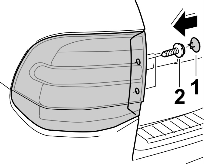

Демонтаж и монтаж заднего фонаря
1. Открыть заднюю крышку.
2. Отсоединить задний габаритный фонарь.
2.1. Обе заглушки -1- расклипсовать с помощью маленькой отвертки -стрелка- .
2.2. Выкрутить оба крепежных винта -2- .
3. Снять задний габаритный фонарь.

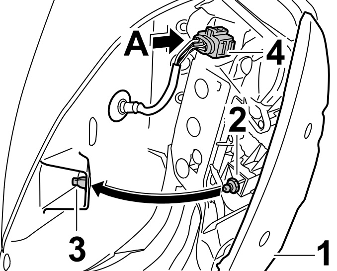

3.1. Извлечь задний габаритный фонарь -1- назад в -направлении стрелки- с помощью шаровой головки -2- из -3- гайки-зажима.
3.2. Разблокировать разъем -4- - -стрелка A- и отсоединить от заднего габаритного фонаря -1- - -стрелка B- .
3.3. Снять задний габаритный фонарь -1- .

1. Установить задний габаритный фонарь.
1.1. Разъем -4- на задний габаритный фонарь -1- надеть -стрелка A- , пока он -4- отчетливо не зафиксируется.
Проверить состояние прижимной гайки, при необходимости заменить.
1.2. Вставить задний габаритный фонарь -1- с шаровой головкой -2- в прижимную гайку -3- и корректно расположить на кузове.

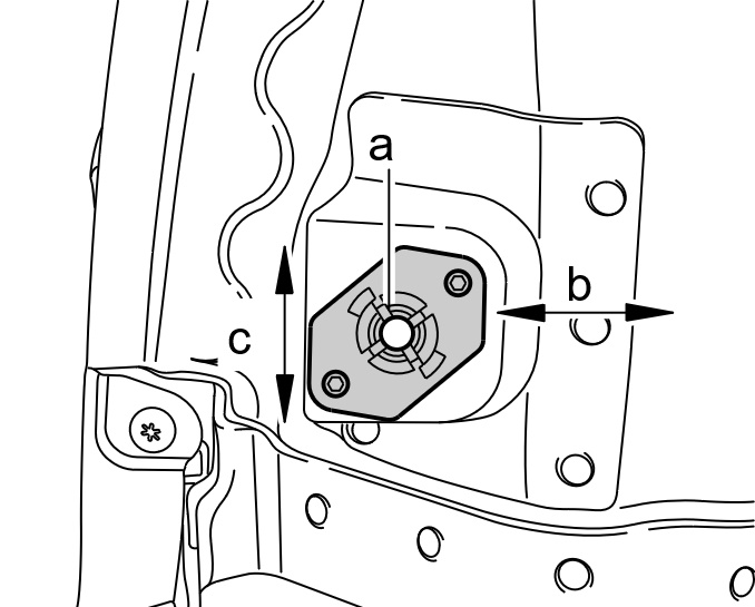

2. Подготовить боковину кузова для установки регулируемого кронштейна ламп.
2.1. Наложить регулировочную шайбу -B- на кронштейн заднего фонаря в боковине кузова. Выровнять по центру и очертить диаметр -G- и -H- .
2.2. Коническим сверлом просверлить отверстия с диаметром -G- = 22 мм и -H- = 8 мм.
2.3. Обработать кузов для защиты от коррозии.
3. Установка кронштейна ламп
3.1. Кузовную деталь с зажимом -A- приложить к кузову, при необходимости подложить под нее регулировочные шайбы -B, C- , прижать с внутренней части кузовной детали пластину с внутренней резьбой, ввернуть крепежные винты и завернуть их до касания.
3.2. Выровнять кронштейн по центру, сдвигая его в направлениях -b, c- . Затянуть крепежные винты.
3.3. При необходимости, можно укоротить зажим кузовной детали -A- по бокам -a- . Это увеличит зону регулировки.
3.4. Установить задний габаритный фонарь.
4. Проконтролировать величину зазора.
4.1. Проконтролировать величину зазора и выдержать предписанный зазор 3 +/- 0,5 мм.
4.2. При необходимости еще раз снять задний фонарь, заново отрегулировать положение кронштейна ламп заднего фонаря или изменить его при помощи регулировочных шайб.

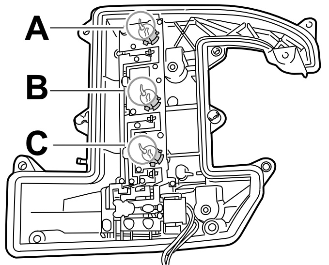

Замена лампы накаливания
Учитывать предписания по установке и обзор ламп накаливания. → Обзор: лампы накаливания и предписания по установке

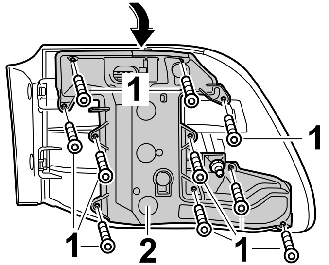

1. Снять задний габаритный фонарь.
2. Выкрутить винты крепления -1- и повернуть контактную плату -2- в -направлении стрелки- .
3. Неисправную лампу накаливания вдавить в патрон, провернуть и извлечь.
Лампы накаливания заднего габаритного фонаря
A - Задний противотуманный фонарь P 21 Вт
B - Указатель поворота. P 21 Вт
C - Фонарь заднего хода. P 21 Вт
4. Новую лампу накаливания вставить в патрон, вдавить и провернуть. Проверить корректность положения лампы накаливания.
5. Переместить контактную плату -2- в -направлении стрелки- и прикрутить винтами крепления -1- к заднему габаритному фонарю.
6. Установить задний габаритный фонарь.

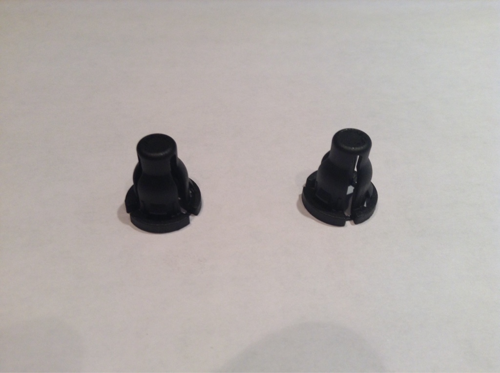

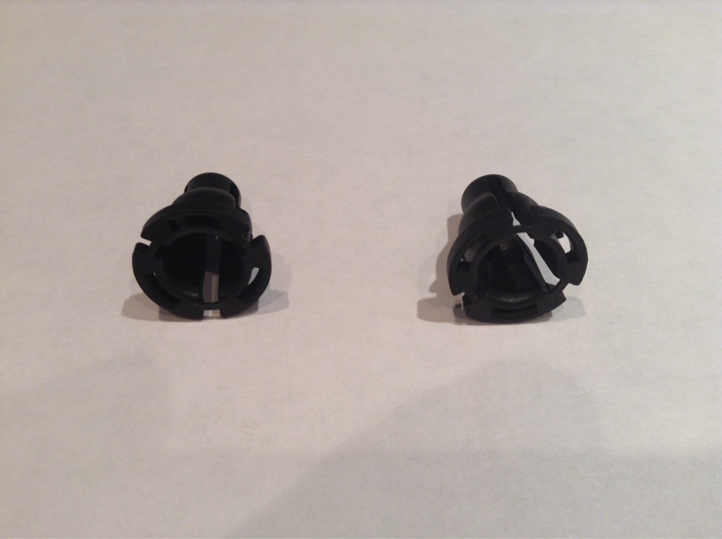

Какие и сколько нужно клипс для этой процедуры?
95563147102 фиксатор 2 шт.

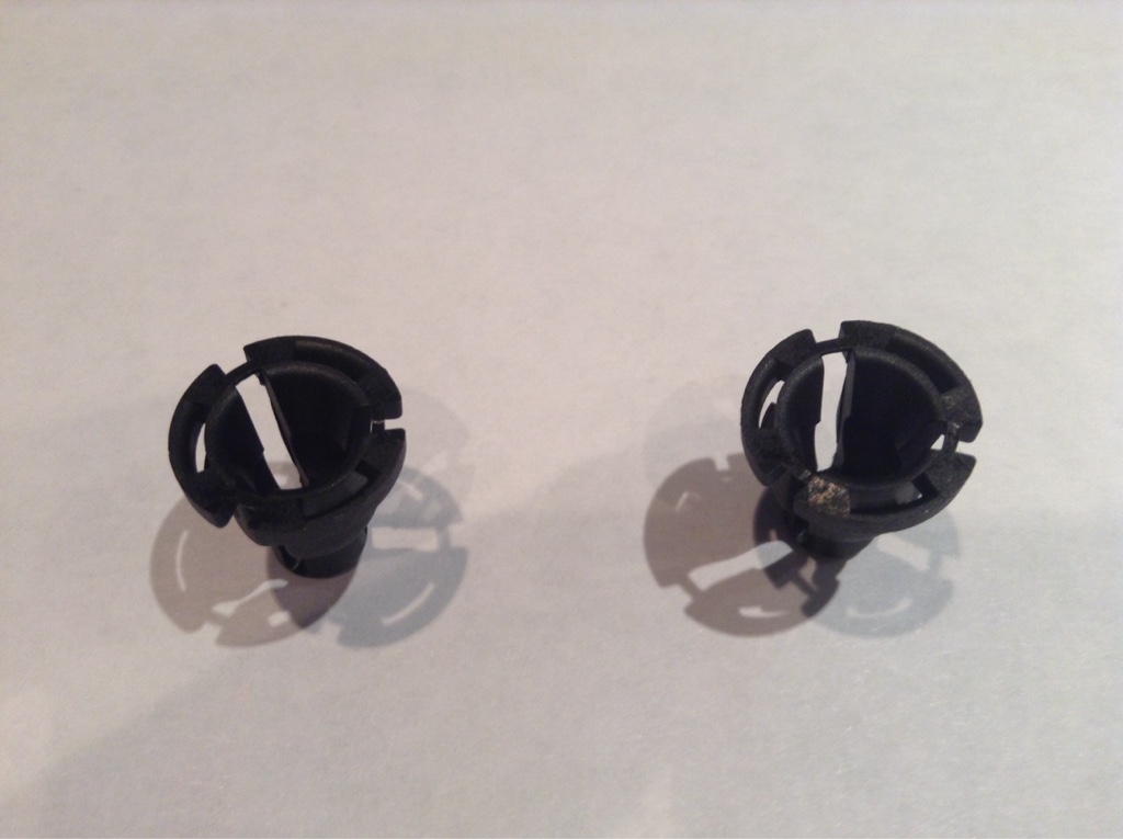

Владимир, Вас не затруднит выслать фото фиксатор 95563147102 ?
13.02.2016, 14:05   #8
Сообщение от abasali Посмотреть сообщение
Большое спасибо!
Добавлено через 7 минут
