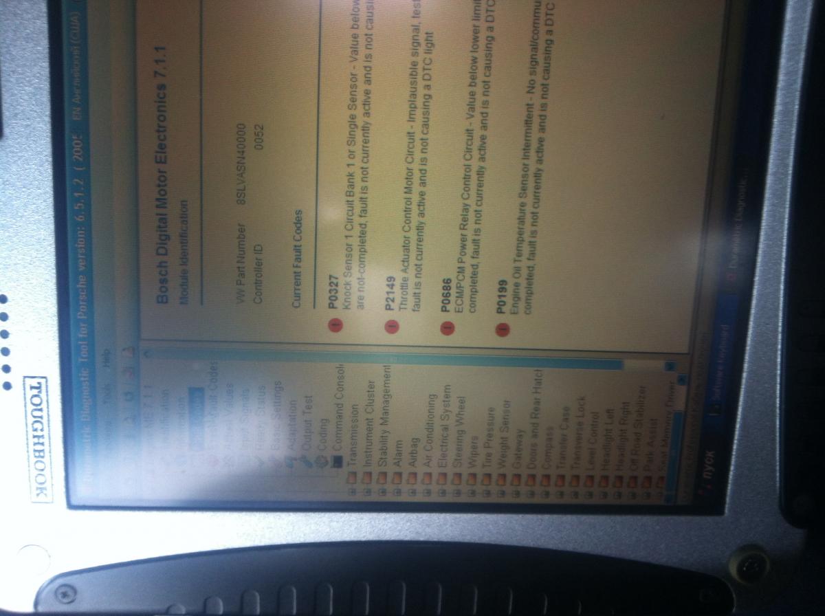

Лии
Это не поможет?

25.08.2015, 12:15   #5
Сообщение от Лии Посмотреть сообщение
Это не поможет?
Нет... нужны коды ошибок нашего формата.
