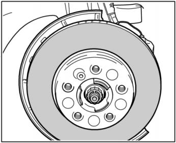

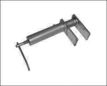

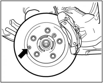

Господа а выложите схему замены дисков и колодок задних)
очень надо
23.07.2010, 13:53   #2
только есть момент, с регулировкой колодок ручника...

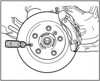

Регулировка колодок ручника
Вставляем отвертку в отверстие тормозного диска и поворачиваем регулировочную гайку против сопротивления стяжной пружины, пока тормозной диск не перестанет вращаться. Затем открутить регулировочную гайку на 6 зубьев. Тормозные диски должны снова свободно вращаться. Затем необходимо снова проверить свободный ход рычага ножного тормоза.
Проверка свободного хода рычага ножного стояночного тормоза
Затянуть рычаг ножного стояночного тормоза на 2-3 зуба, при этом колеса должны прокручиваться без касания тормозных колодок.
Затянуть рычаг ножного стояночного тормоза на 5-7 зубьев, колеса должны быть заблокированы. Если колеса еще прокручиваются, необходимо отрегулировать стояночный тормоз....

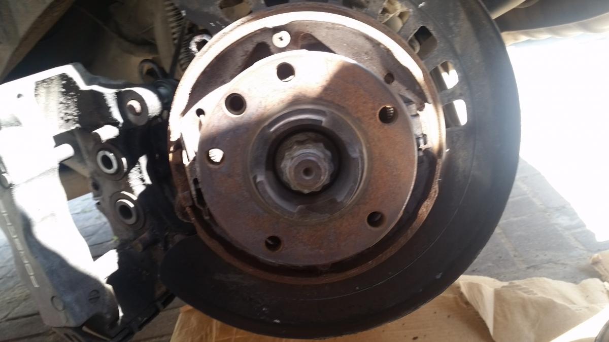

130283
Аватар для 130283

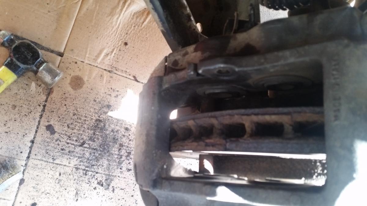

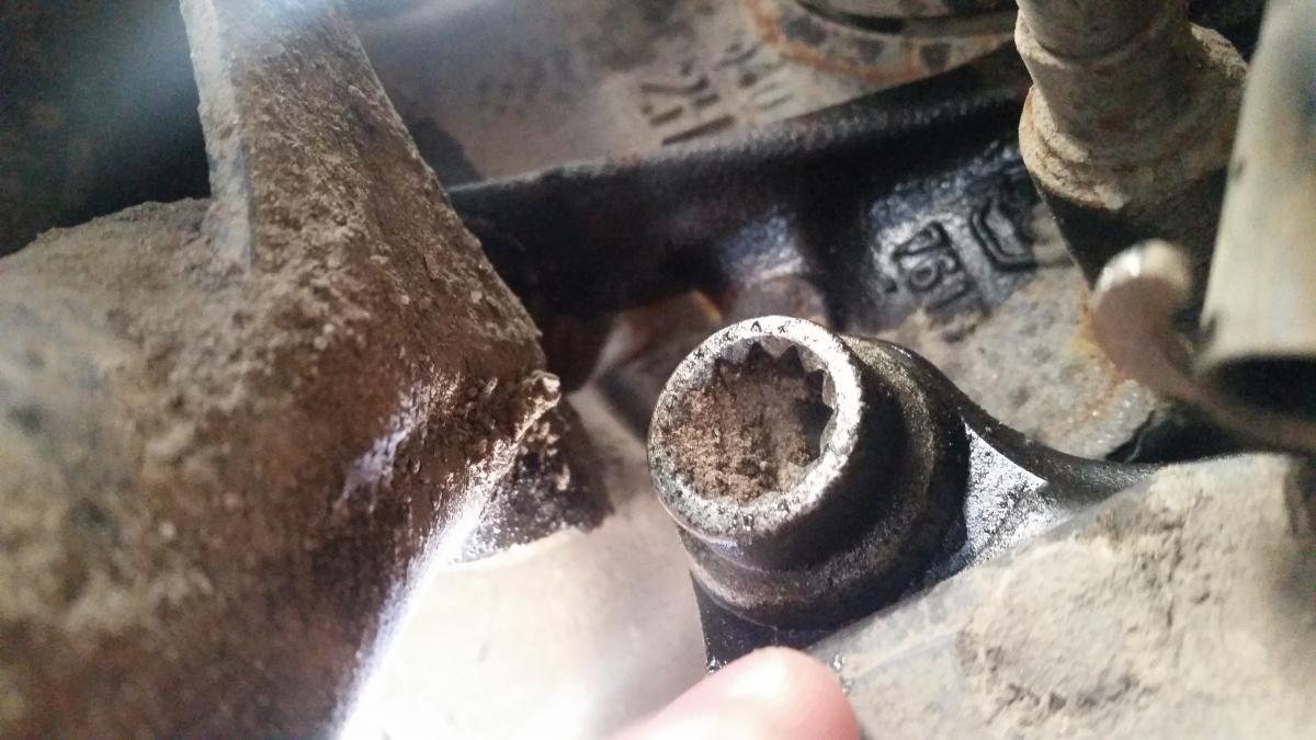

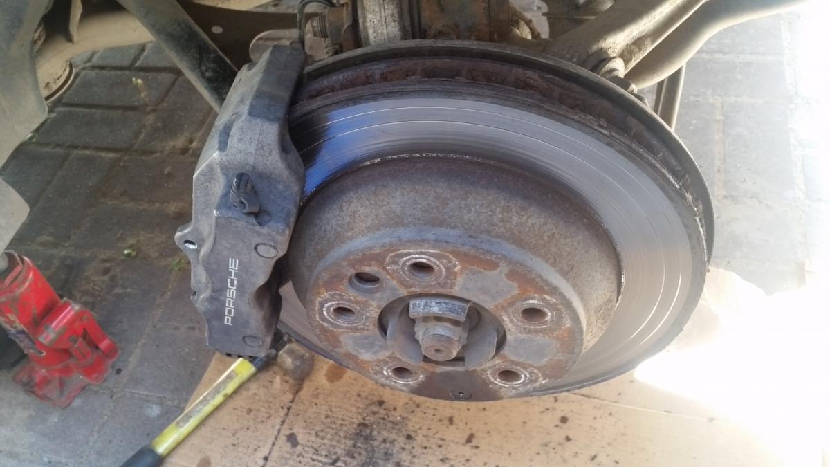

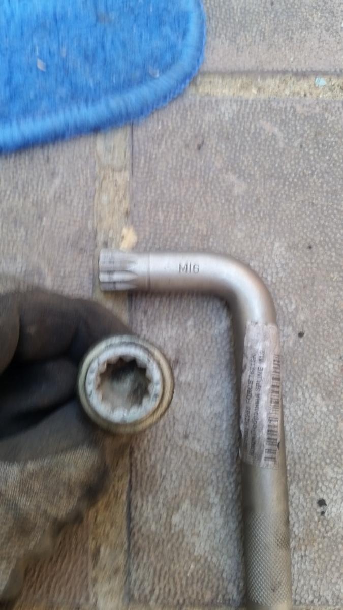

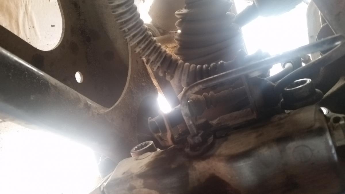

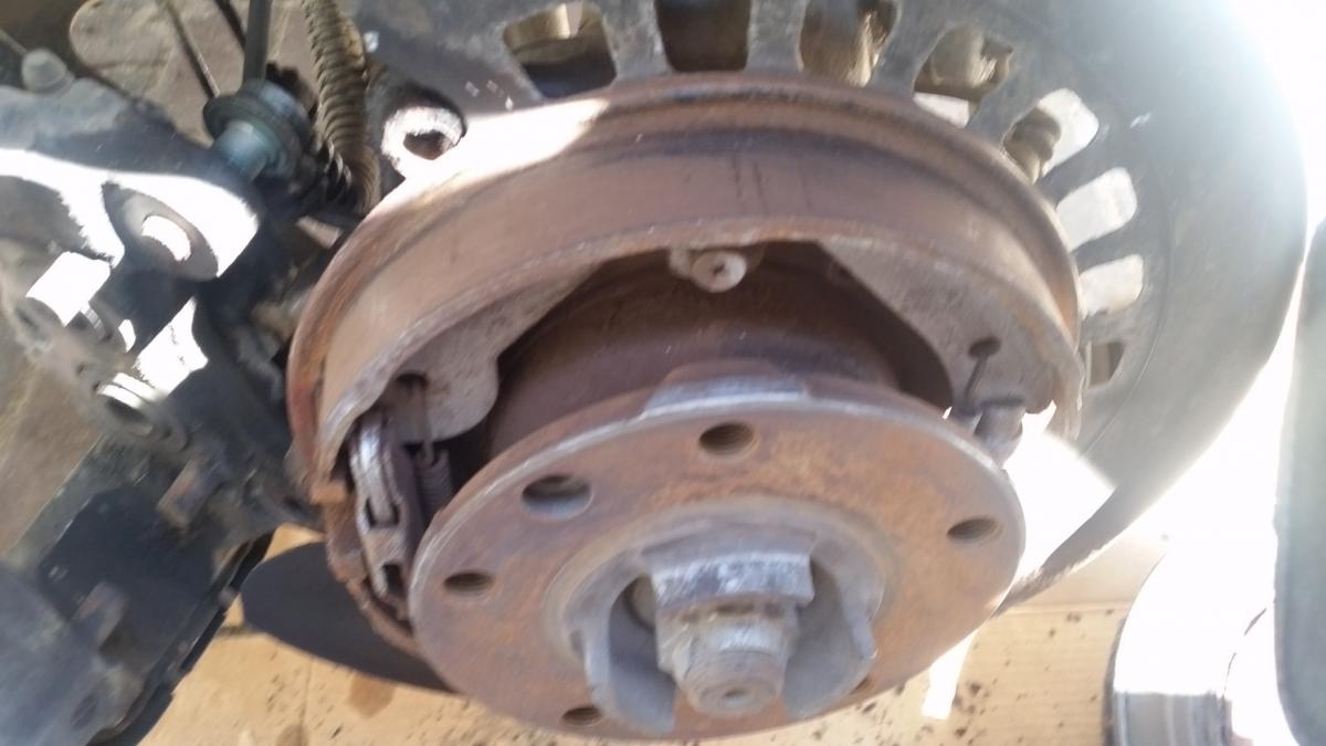

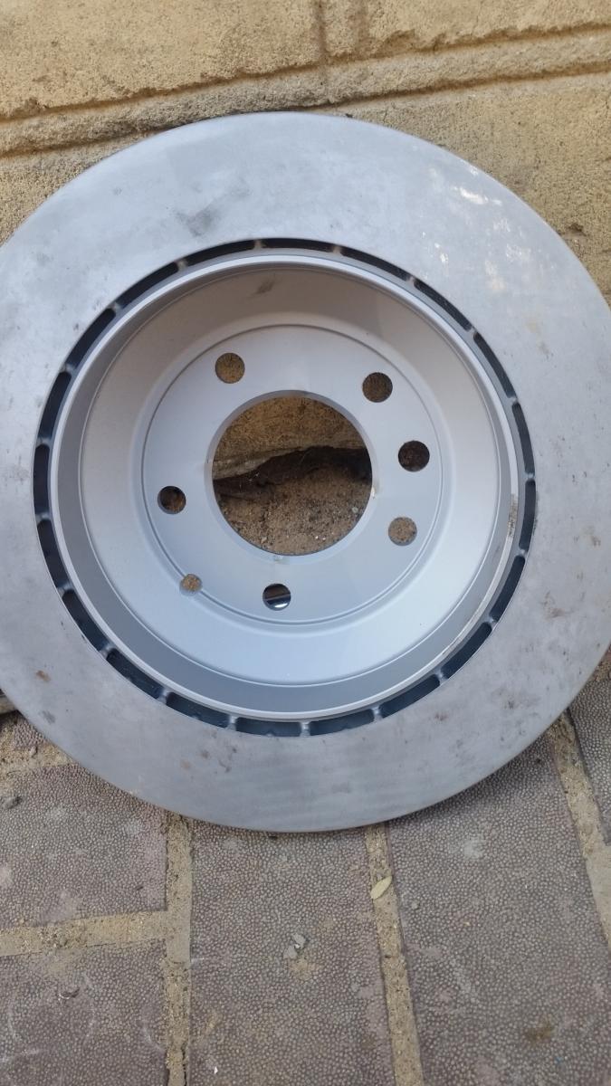

Сообщение от Egorkuv Посмотреть сообщение
"спец инструмент".
нужен! так как в обыкновенных наборах этой звезды нет. звезда М16, а дальше примерно так:

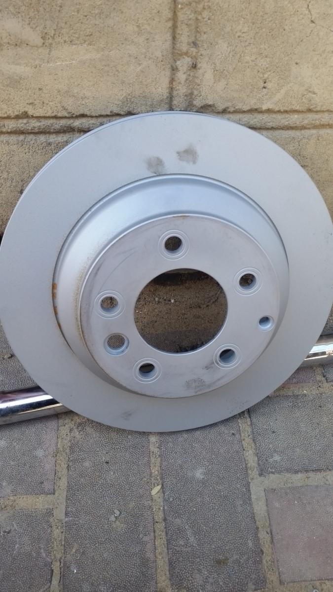

ID:	11498   Нажмите на изображение для увеличения
ID:	11499   Нажмите на изображение для увеличения
ID:	11500   Нажмите на изображение для увеличения
ID:	11501   Нажмите на изображение для увеличения
ID:	11503   Нажмите на изображение для увеличения
ID:	11504   Нажмите на изображение для увеличения
ID:	11505   Нажмите на изображение для увеличения
звезда, колодка
