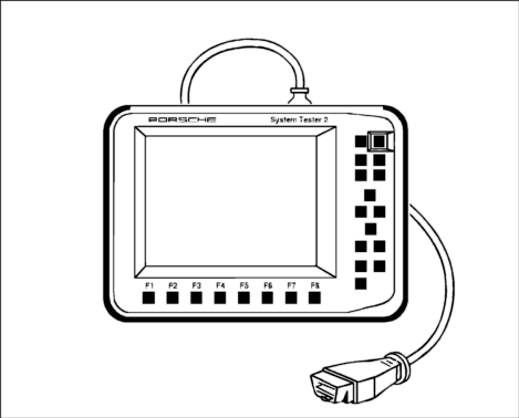

1. Для прокачки системы регулировки дорожного просвета (сжатый воздух должен быть выпущен из системы) использовать тестер Porsche. Для этого в разделе "Система регулирования клиренса" необходимо выбрать пункт меню "Откачка воздуха из системы регулирования клиренса".

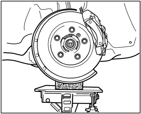

2. Осторожно приподнять колесную стойку для облегчения демонтажа. Использовать подходящий → см. рисунок подъемник с резиновыми подкладками, чтобы избежать срыва автомобиля.

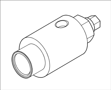

3. Отсоединить напорную трубку на обратном клапане -стрелка- с помощью насадки T10212 .

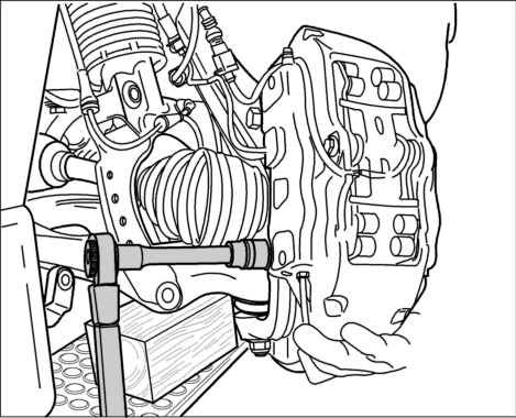

5. Снять нижнюю соединительную штангу -стрелка- , при этом необходимо опереть колесную стойку на подъемник (для облегчения монтажа).

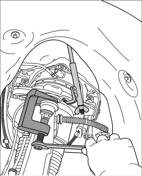

7. Зафиксировать верхний рычаг подвески с помощью пружинного натяжителя VW 552. Во избежание повреждения верхнего шарового шарнира необходимо небольшое предварительное натяжение рычага подвески. При этом -Bild- пружинный натяжитель вставляется в верхнее отверстие колесной ниши (двойной лист под накладкой колесной ниши) и навешивается на рычаг. Это необходимо только при установке того же самого поперечного рычага.

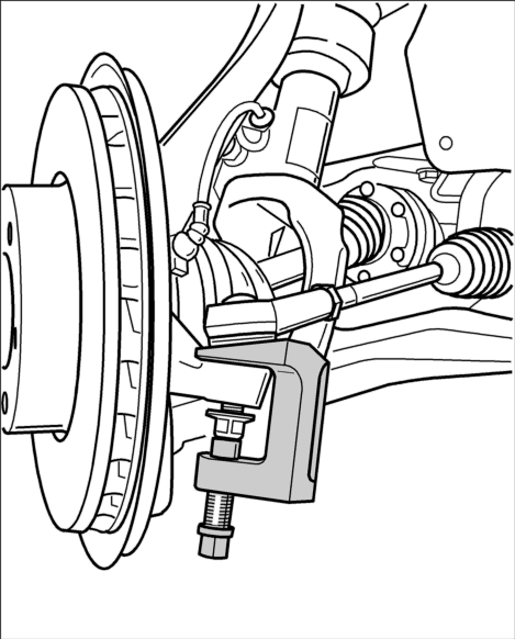

13. Снять соответствующий наружный -Bild- шарнир с рулевой тяги с помощью съемника T10187. При выпрессовке навинтить стопорную гайку заподлицо (защищает резьбу шарового шарнира).
14. Выпрессовать шаровой шарнир верхнего рычага → см. рисунок из колесной стойки с помощью съемника T10187.
15. Снять пружинный натяжитель VW 552.

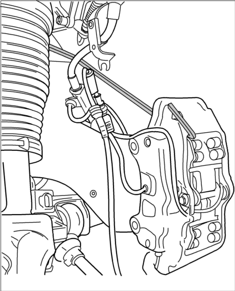

16. Снять крепежные винты тормозного суппорта и подвесить -рисунок- тормозной суппорт в подходящем месте колесной ниши.

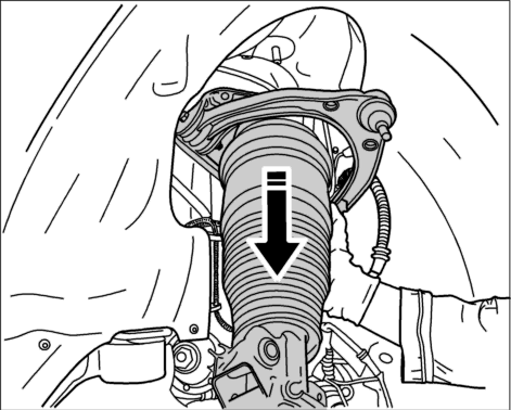

17. Снять приводной вал. Для этого 1-й механик должен осторожно потянуть колесную стойку наружу для того, чтобы 2-й механик смог осторожно выдвинуть приводной вал.

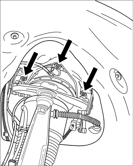

18. Снять 3 крепления амортизационной стойки в моторном отсеке (2 точки крепления перед водоотводящим коробом, 1 точка крепления в водоотводящем коробе). 3 крепления -(стрелка)- показаны из колесной ниши (колесная стойка установлена).
19. Осторожно выдвинуть амортизационную стойку.

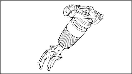

Монтаж передней амортизационной стойки
информация
Все компоненты проверить визуально.
При установке новой амортизационной стойки ее необходимо в оригинальной упаковке предварительно накачать до 3 бар → Инструкция по накачиванию пневматической амортизационной стойки.
Заменить самостопорящиеся гайки.
Заменить все податливые болты (болты, которые монтируются с определенным углом доворота).
Все резьбовые соединения оси должны затягиваться при нормальном положении автомобиля. Под нормальным положением автомобиля понимается следующее: автомобиль стоит на колесах или подвеска колес вывешена на универсальном подъемнике. Размер -X- , замеренный от нижнего края крыла до центра колеса 502 мм ±10 мм, соответствует нормальному положению автомобиля.
Использовать подкладку → см. рисунок (жесткая резина). При этом не повредите тормозные щиты.
При монтаже шаровых шарниров следить за чистотой в месте конического гнезда. Очистить коническое гнездо от грязи и смазки, например, неворсистой тканью. Не использовать чистящие средства/растворители.
Соблюдать моменты затяжки крепежных соединений.
1. Амортизационную стойку -стрелка- осторожно вставить, разместить с вспомогательной цапфой и затянуть на опорном кронштейне с указанным моментом затяжки

11. Подсоединить напорную магистраль к обратному клапану остаточного давления с помощью -(стрелка)- насадки T10212. Соблюдать момент затяжки.

5. Для накачивания системы регулирования уровня использовать тестер Porsche. Для этого выбрать в системе регулирования уровня пункт Накачивание системы регулирования уровня. Включить систему регулирования уровня
