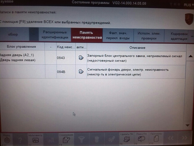

Владимир, добрый день!
Не разблокируется задняя левая дверь ЦЗ(центральный замок), а именно наружняя ручка, при разблокировке ЦЗ с нутрии открывается, а снаружи нет, но как только с нутрии открыли дверь, снаружи тоже начинает открываться, прописывается ошибка (фото), поиска неисправности по данной ошибке нет, куда рыть не понятно, пожалуйста дельный совет Владимир от Вас можно получить.

Проверили исполнительные элементы, щелкает, но не работает все равно и ошибка постоянная, контакты все на месте.

Я не могу понять. При наличии PIWIS II, вы не пользуетесь всеми его возможностями!
Есть такое понятие как ведомая диагностика. Заходите, выбираете блок и идете по программе проверок. По моему все просто!
Касательно ваших ошибок.
Возможные причины неисправности (0843):
1. Короткое замыкание на плюс/минус или обрыв проводов к двигателю центрального замка.
2. Неисправен двигатель центрального замка
3. Блок управления двери неисправен
Возможные причины неисправности (084B):
Обрыв проводки
Причина неисправности в замке, замок заменили, все ок.
Спасибо Вам большое!
