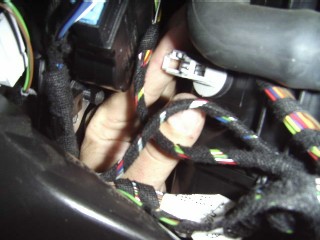

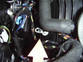

1. После продолжительного движения на соплах дефлекторов практически нет выхода воздуха, хотя отчётливо слышно работает двигатель вентилятора (причиной является обледенение испарителя).
2. Отсутствует хладопроизводительность.
3. Кондиционер не удерживает выбранную температуру постоянной.
4. После продолжительного движения теплопроизводительность отчётливо снижается.
Техническое обоснование
1. Датчик температуры испарителя G 308 вышел из крепления и свободно висит в нише для ног.
2. Датчик температуры испарителя G 308 показывает отклоняющиеся значения температуры.
Решение в условиях сервиса
1. Проверить правильность фиксации датчика.
2. Проверить значения температуры через PIWIS с 2-мя зонными регуляторами (4 зонных регулятора или кондиционер с ручным управлением) - проверить датчик температуры. Если измеряемые величины не соответствуют заданным величинам, то заменить датчик температуры испарителя.
