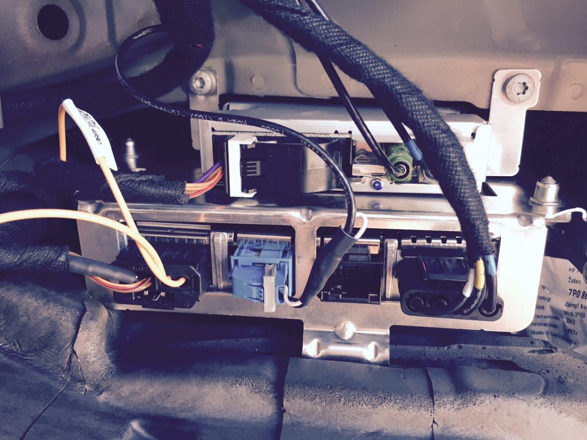

Здравствуйте!
Озаботился расширением возможностей штатной мультимедийной системы. В качестве отправной точки хочу активировать AV входы на штатном аналоговом ТВ тюнере. Уже знаю, что делается это программно при помощи ПИВИСа. Специалисты с ПИВИСом поблизости есть. Но они не знают, как это делается. Невероятно, но факт. Такие вот "специалисты"
Был бы очень благодарен за пошаговое описание процесса. По возможности подробное.
И попутно, хотел бы узнать распиновку синего разъёма на фото. Как я понимаю, два проводка, которые сейчас идут к нему отвечают за камеру заднего вида, а остальные контакты в колодке, которых сейчас нет, как раз за AV выходы. А вот к какому какой провод подводить - неизвестно. Подскажите? И, возможно, существует уже готовый разъём с проводами для AV?
Большое спасибо!!!

Необходимы навыки работы с PIWIS. Можно понажимать на кнопки и нарушить PR номера (комплектацию) автомобиля. Сложного ничего нет. Человек, который проводил подобные процедуры по изменению кодировки любого блока управления с помощью PIWIS II сразу сообразит.

Ура! Вход AV появился в списке каналов штатного ТВ тюнера.
Человек (инженер единственного официального дилера Порше в наших краях) делал подобную операцию впервые. AV вход активируется не в настройках ТВ тюнера, а в настройках, насколько я сумел заметить, головного устройства. Раньше значение было OFF, теперь ON. Сейчас AV вход можно выбрать в списке каналов. Больше нигде ничего менять не надо?
Огромное спасибо за распиновку!!!

Со звуком вроде бы понятно. В разъёме SGTVE_P АУДИО L (№4), АУДИО ПРАВ (№10) и АУДИО МАССА (№9). Правильно?
А вот контактов для видео много разных. Какой же из них тот самый AV в списке каналов ТВ?

Разобрался с распиновкой и успешно подключил внешний источник. Распиновка следующая, может кому-то пригодится.
В разъеме SGTVD_P
1, 7, 9 - штатная камера заднего вида
8 - видео сигнал AV
6 - звук правый
12 - звук левый
2, 3, 4, 5, 10, 11 - масса
