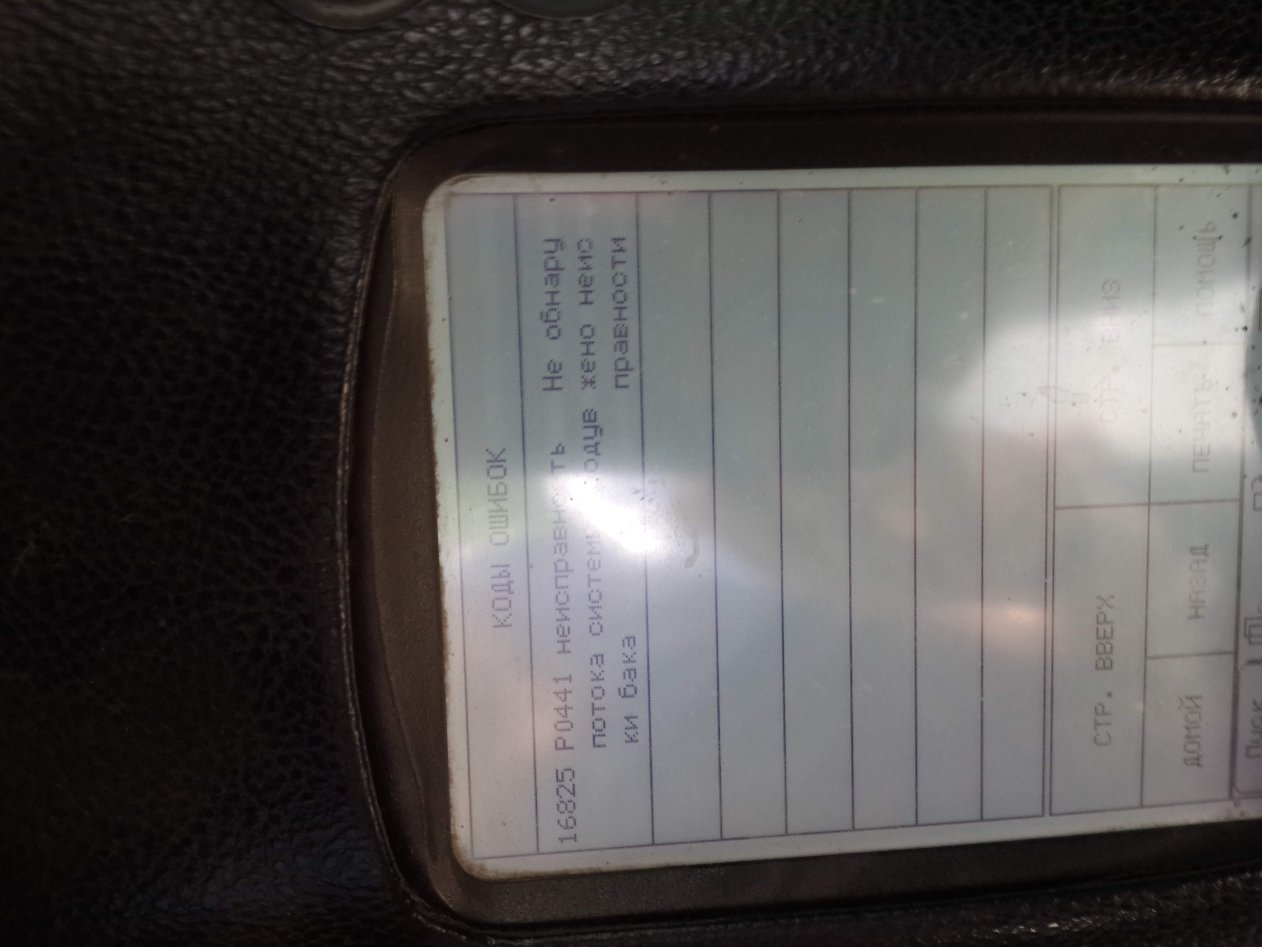

сегодня потестировал на оборудовании Launch выдало следующее: P0441 - неисправность потока системы обдувки бака

06.06.2014, 14:07   #4
P0441
Tankentlüftungssystem über Grenzwert / unter Grenzwert
Diagnosebedingungen – V8
• Batteriespannung zwischen 10 V und 16 V
• Zeit nach Motorstart > 11 Minuten und 30 Sekunden
• Leerlauf
• alle Lambdasonden betriebsbereit
• kein Fehler der Lambdasonden abgespeichert
• kein Fehler Endstufe Tankentlüftungsventil abgespeichert
Es dürfen keine Fehler folgender Systeme abgespeichert
sein:
• Lambdasonden
• Endstufe Tankentlüftungsventil
• Drosselklappenverstelleinheit
• Heißfilmluftmassenmesser
• Kühlmitteltemperatursensor
• Leerlaufregelung
• Fahrzeuggeschwindigkeit
Mögliche Fehlerursache
♦ Tankentlüftungsventil defekt (hängt in geöffnetem oder geschlossenem
Zustand fest)
♦ Tankentlüftungsventil falschherum eingebaut

07.06.2014, 19:03   #7
Сообщение от Talgat Посмотреть сообщение
Не могли бы Вы рассказать что это значит?
заменить эл. магнитный клапан вентиляции топливного бака и провести краткие тесты блока управления двигателя...
