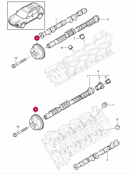

Только верный VIN номер такой: WP1ZZZ92ZBLA48144
На этом двигателе алмазных шайб нет.

Винт M12, полная затяжка после регулировки фаз газораспределения!; винт не следует менять для регулировки.
M12; винт необходимо заменить;
1-ый этап (при затяжке удерживать от проворота за шестигранник) Момент затяжки 10 Nm
2-ой этап (при затяжке удерживать от проворота за шестигранник) Момент затяжки 30 Nm
3-й этап (при затяжке удерживать от проворота за шестигранник) Угол затяжки 100°
