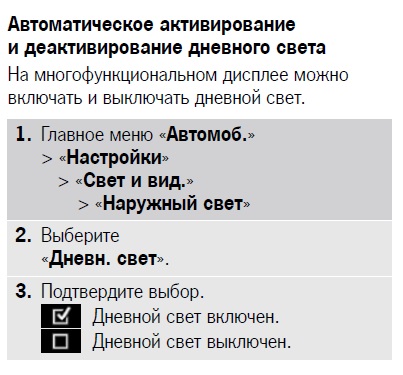

привет! Ставил диодные фары ГТС все как надо сделали и все до последнего времени работало. Сейчас только они работают когда открываю авто с ключа и загораются диоды в фарах вместе с диодами в бампере. Если свет выключен то должны гореть они как дневной свет, но ПЕЧАЛЬКА его нету. Жду компетентного ответа. желательно от Володи

Необходимо проверить настройки на комбинации приборов.

спасибо, все помогло
