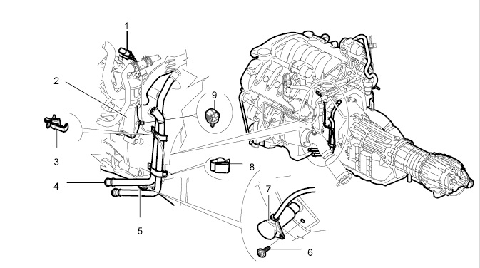

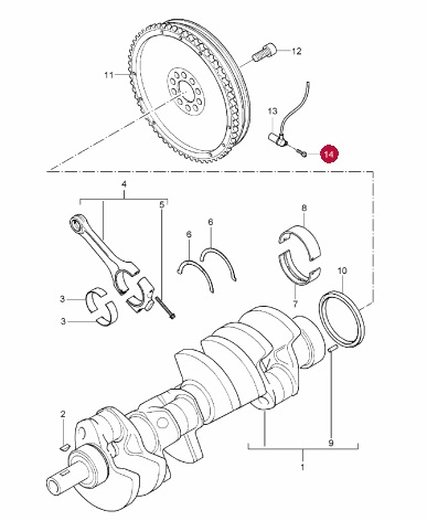

А нету случайно схемы местонахождение датчика?!
Отправлено с моего iPhone используя Tapatalk
19.09.2015, 17:16   #8
Сообщение от Pablodiablo Посмотреть сообщение
Обзор: импульсный датчик коленвала
1 - Разъем импульсного датчика коленвала за насосом вторичного воздуха, ряд цилиндров 5–8
2 - Кожух каналов ОЖ
3 - Фиксатор
4 - Трубки ОЖ
5 - Импульсный датчик коленвала
6 - Винт крепления импульсного датчика коленвала M6 → Момент затяжки: 10 Nm
7 - Импульсный датчик коленвала
8 - Крепежный фиксатор
9 - Фиксатор
Название: Импульсный датчик коленвала обзор.jpg

Название: Датчик оборотов коленвала.jpg
19.09.2015, 17:22   #9
Pablodiablo
Аватар для Pablodiablo
Ещё раз большое спасибо!!!
