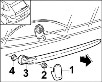

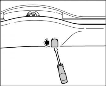

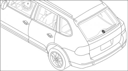

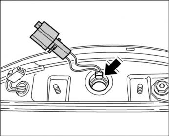

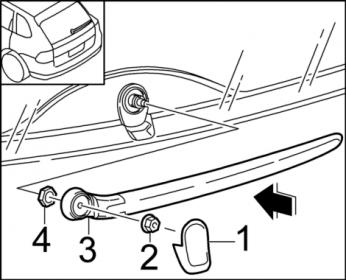

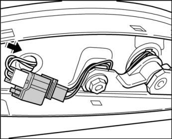

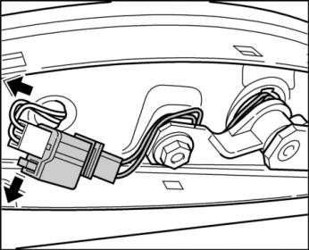

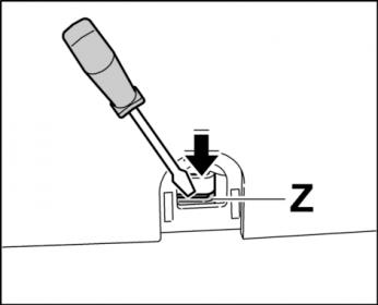

Для начало можно отключить кнопку открытия стекла крышки багажника (неисправна, когда постоянно замкнута).
В случае неисправности кнопки, схема для замены...

27.03.2010, 11:39   #5

Один вопрос - каким методом произвести отключение?
Тупо штекер разомкнуть? Или предохранителем или еще как?

27.03.2010, 13:17   #8
Сообщение от Rome Посмотреть сообщение
Владимир Маркин,
Спасибо!
отсоединить разъем...
