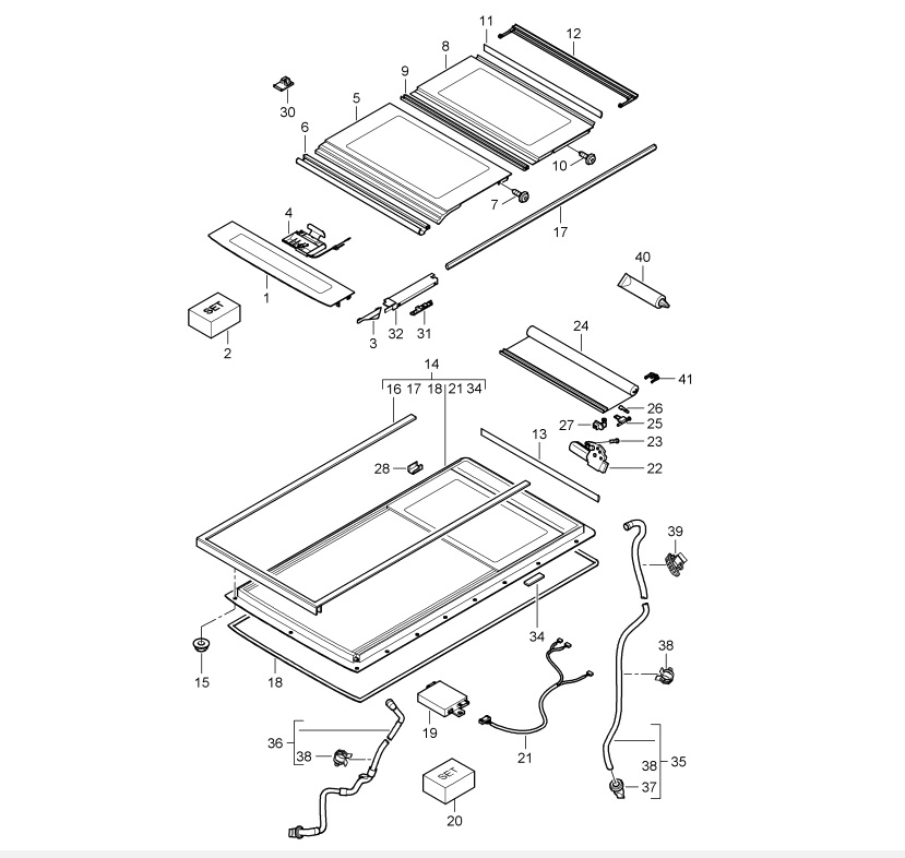

Доброго дня.Спрошу прям тут,чтоб новую тему не создавать.Хочу купить Порш 2007 года,у него трещина на панорамной крыше на двух частях-неподвижной и средней.Не могу найти каталожные номера этих частей,чтоб поискать,где продают(((в моем городе пока мне предложили только за 90 тысяч одну половинку,доставка месяц.С номерами не поможете?
16.01.2015, 14:48   #4
Сообщение от Фафа Посмотреть сообщение
95556245000 рама крыши (14)
95556205600 стекло люка крыши среднее (8)

от камня лопнул первый сдвижной люк. подскажите каталожный номер или может у кого есть б/у. каен турбо 2005г.
03.05.2015, 20:43   #6
Сообщение от Александр23 Посмотреть сообщение
95556400200-стекло люка крыши переднее
