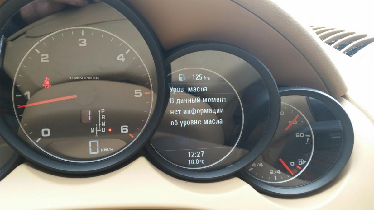

Добрый день. Не понимаю, что хочет от меня машина.
Высветился индикатор "Достигнут минимальный уровень масла", долил пол-литра. Теперь высвечивается "В данный момент нет информации об уровне масла". Как узнать уровень и сколько доливать или я что-то не правильно сделал.

После того как был открыт капот, необходимо некоторое время для измерения уровня масла. Это нормально.

Прошло уже более суток и проехал километров 50, что то не то.

Капот открывался в этом промежутке времени?

Спасибо,
информация появилась. Но как-то долго.

Проверка уровня моторного масла через комбинацию приборов
Уведомление
Неверный уровень масла
Неисправность двигателя или катализатора
→ Регулярно проверять уровень масла.
→ Уровень масла не должен опускаться ниже метки минимума или быть выше метки максимума.
→ Использовать только одобренные компанией Porsche моторные масла.
информация
Предпосылки для измерения уровня масла через комбинацию приборов:
Автомобиль должен стоять горизонтально
Температура масла 80° ... 100°
Двигатель выключен
Зажигание включено
Две минуты ожидания после того, как капот был в открытом положении
1. Вызвать на многофункциональном дисплее функцию Уровень масла.
1.1. В основном меню выбрать Автомобиль, затем выбрать Уровень масла и подтвердить.
2. Проверить уровень моторного масла по сегментному указателю, при необходимости долить моторное масло.
2.1. Сегментный указатель имеет зеленый цвет если уровень моторного масла находится между отметкой минимума отметкой максимума.
При уровне моторного масла на максимуме → Уровень моторного масла на максимуме сегменты имеют зеленый цвет.
При уровне моторного масла на минимуме → Уровень моторного масла на минимуме нижний сегмент имеет желтый цвет.
При слишком низком уровне моторного масла → Слишком низкий уровень моторного масла нижний сегмент имеет красный цвет.
При слишком высоком уровне моторного масла → Слишком высокий уровень моторного масла все сегменты имеют желтый цвет.
3. Объем доливки:
Разница между объемами масла при уровне на отметке минимума и на отметке максимума составляет примерно 1 литр
Один сегмент указателя соответствует примерно 0,25 литра
