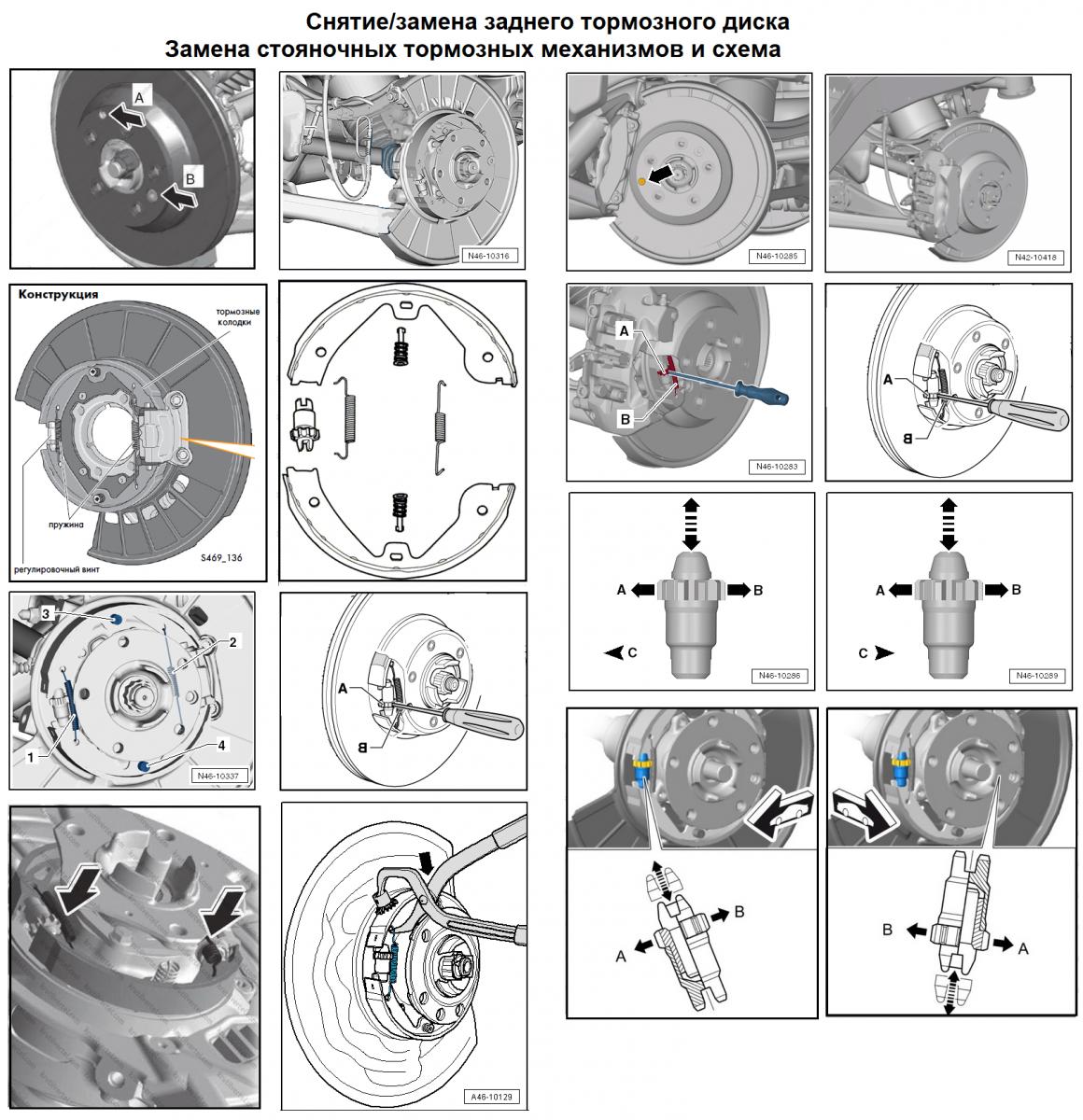

1 Поднять автомобиль.
2 Снять задние колеса.

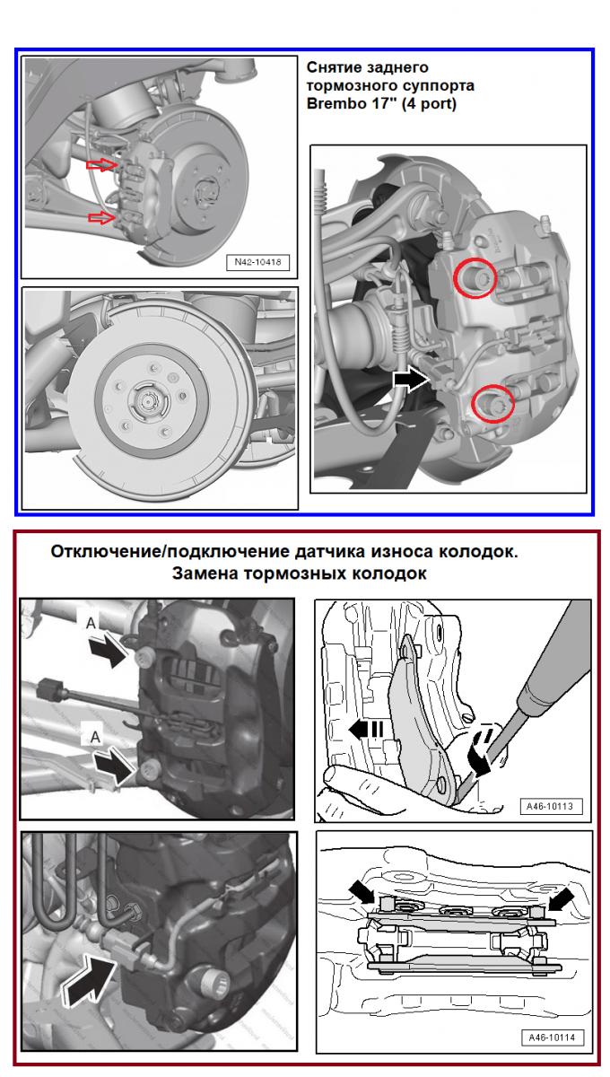

3 Снять задний тормозной суппорт (отведя в сторону и оставив висеть на тормозной трубке).
4 Снять тормозной диск (открутить винт крепления).

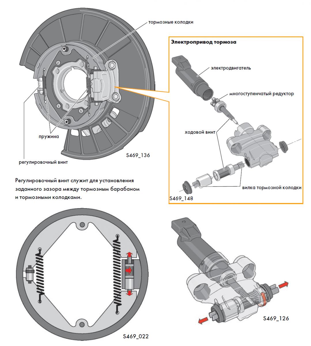

5 Снять механизм стояночного тормоза с автомобиля.
6 Установить новые механизмы (колодки, пружинки, фиксаторы)
7. Собрать в обратной последовательности.

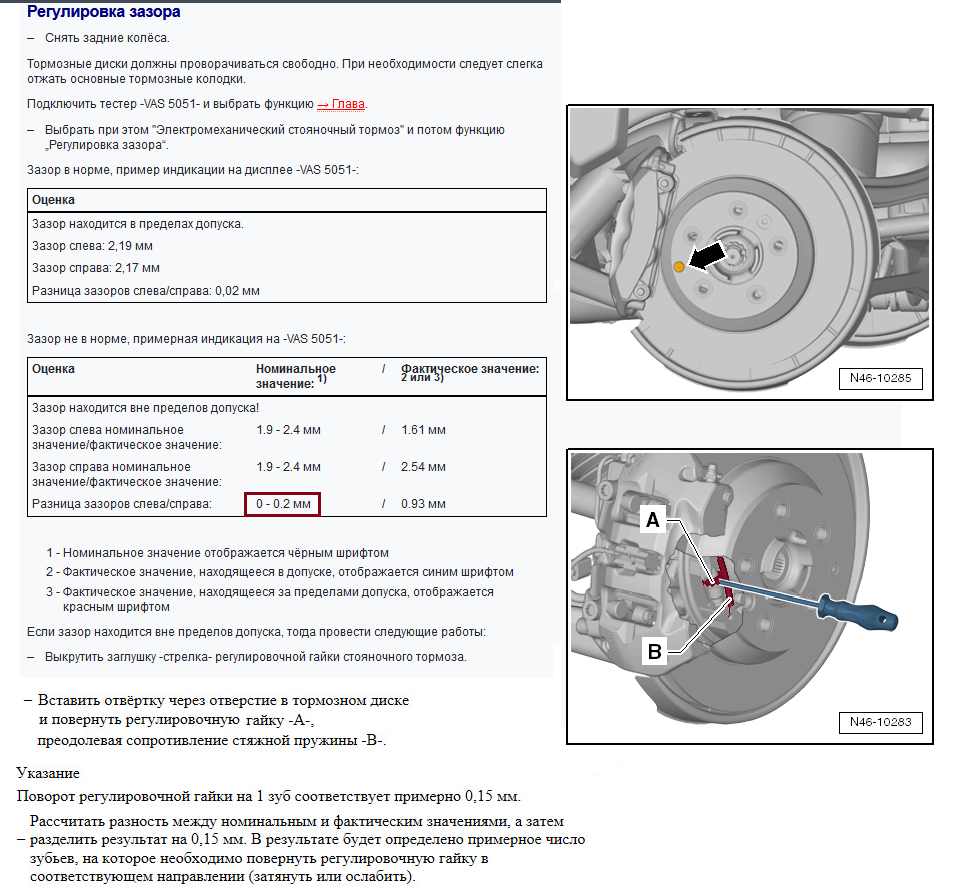

8. Отрегулировать воздушный зазор в стояночных тормозах (через окошко в тормозном диске закрытое резиновой пробкой отрегулировать вручную с учетом показаний программы)
Регулировка стояночных тормозов описана здесь
https://forum.cayservice.ru/showthread.php?t=12732

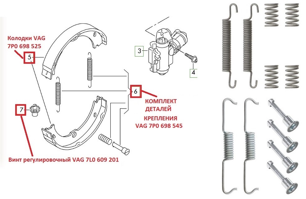

Для замены стояночного тормоза:
А) Стояночные тормозные колодки: Ate 03.0137-3019.2, 1 шт. (оригинал, VAG 7P0698525, аналоги Textar 91074700).
Б) Винт регулировочный выставления зазора, с гайкой (оригинал VAG 7L0609201, аналог Renzo BSR021)
В) Комплект деталей крепления колодок: оригинал VAG 7P0698545.
