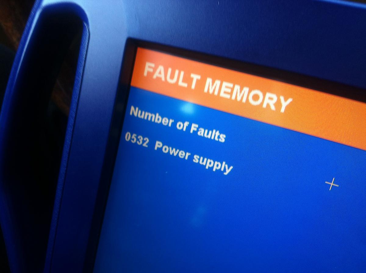

Всем привет. Машина 2003 с, купил ее с данным косяком. При повороте руля иногда срабатывает psm. Из-за абс может быть подобное. Такое впечатление что машина думает что идет в занос. Бывший хозяин влетал в яму правым колесом. Чаше как раз срабатывает при повороте на право. Да и вообще машина как то неадекватно переключается.

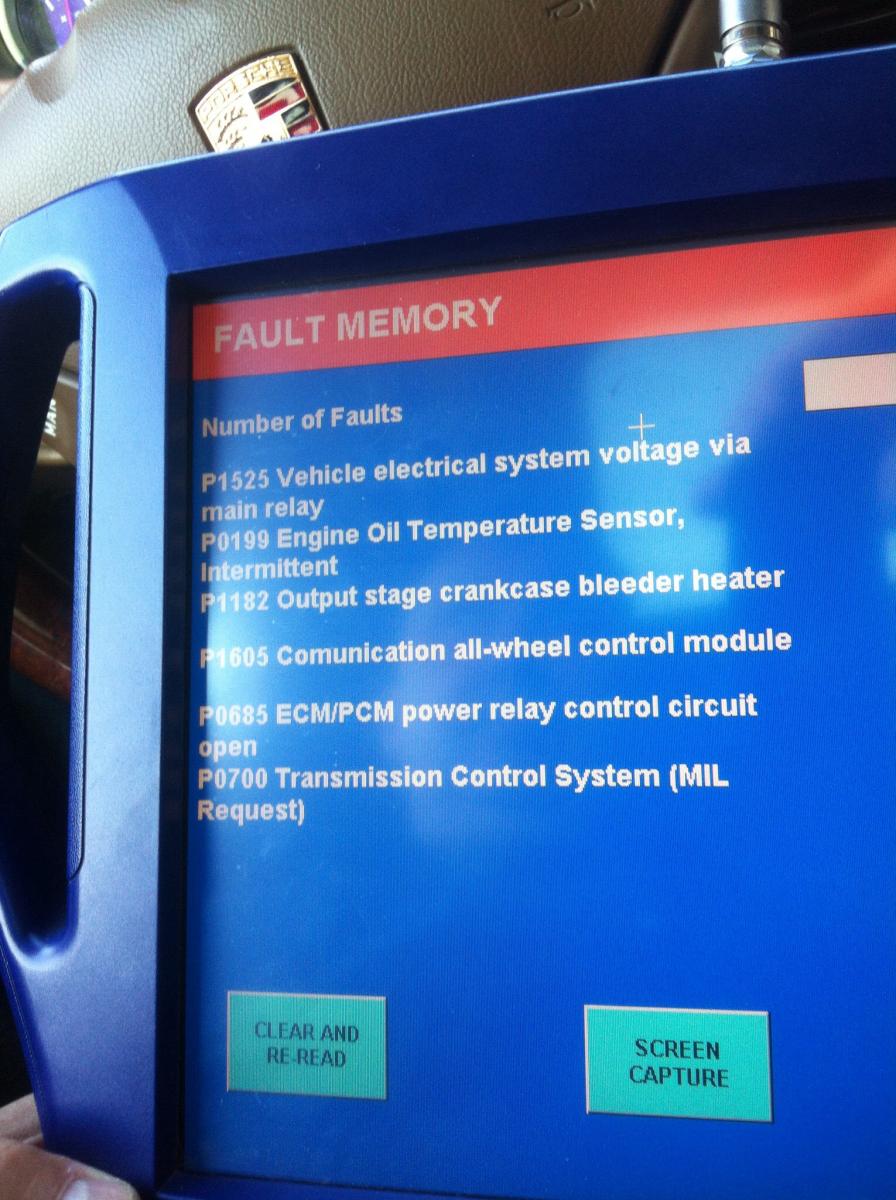

И еще такие были. При чем постоянно разные

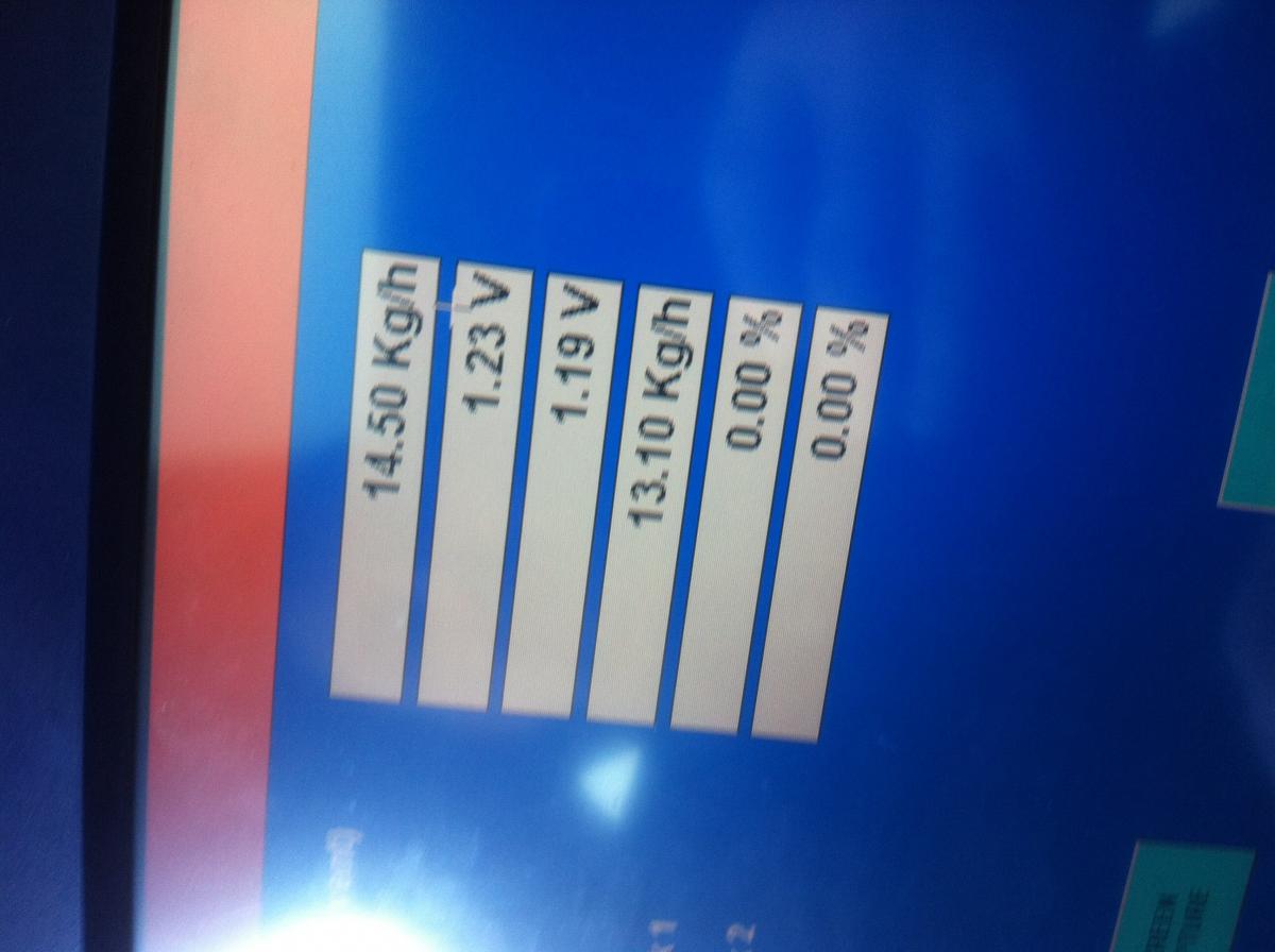

Показания расходометров

В вашем приборе предусмотрена возможно выбора блока измеряемых величин?
Необходимо зайти в блок измеряемых величин и посмотреть скорость вращения 4-х колес.

Подключить PIWIS, зайти в фактические значения. В движении, в момент срабатывания ABS, посмотреть в блоке измеряемых величин какая скорость вращения каждого колеса.
