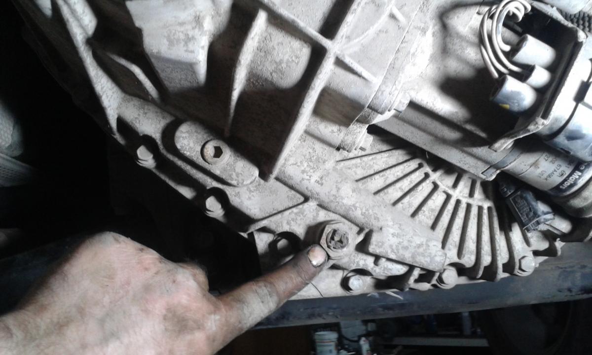

Здравствуйте подскажите что это за датчик на заздатке?

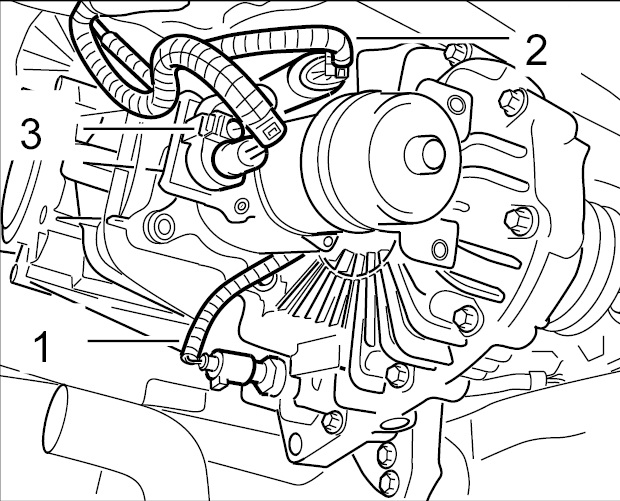

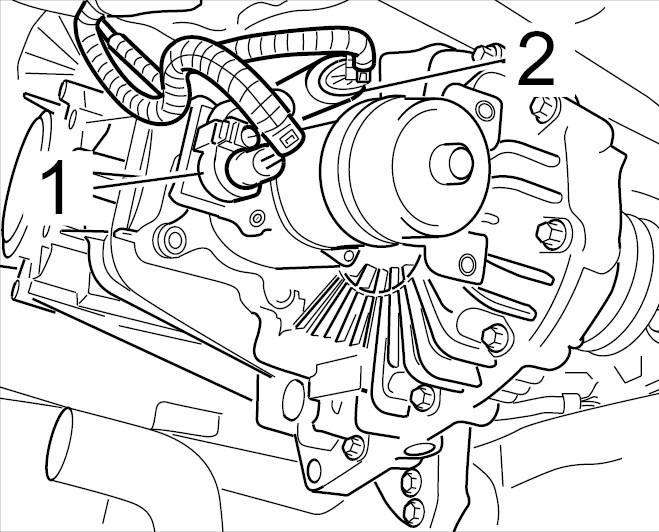

информация
Начиная с мая 2004, датчик температуры -1- на раздаточной коробке не устанавливается.
Если температурного датчика нет, то следует закрепить разъем кабеля хомутом на серводвигателе.

Спасибо большое
