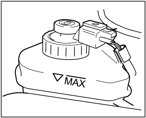

Для предотвращения перелива при отводе тормозных колодок, откачать немного тормозной жидкости из расширительного бачка!

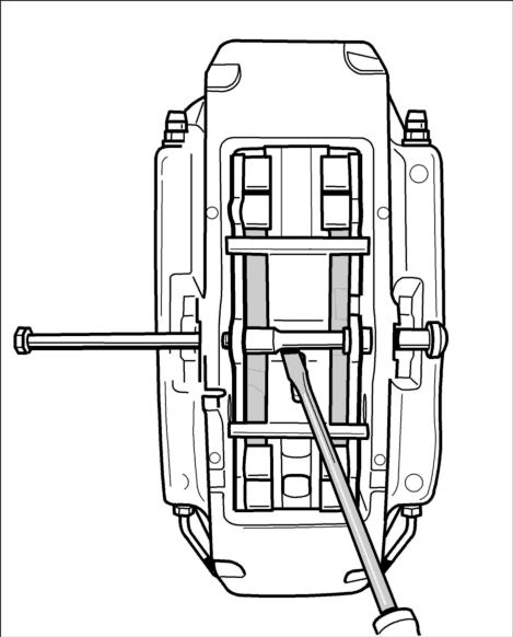

1. Вывернуть крепежный винт крепежного штифта. После этого ввернуть вспомогательный винт М8 в крепежный штифт. С помощью отвертки -см. рис.- прижать распорную пружину и снять крепежный штифт.

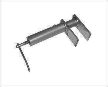

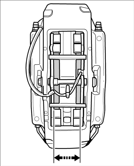

3. Установить приспособление для утапливания поршней (заменяет P83) Nr.144, на тормозной суппорт между тормозными колодками дискового тормоза и равномерно отжать колодки назад -стрелки- .

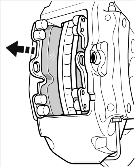

4. Снять тормозные колодки.

1. При необходимости отжать тормозные поршни с помощью приспособления для утапливания поршней (заменяет P83) Nr.144, назад в исходное положение.

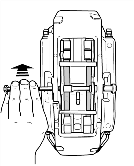

3. Установить нажимные пружины. Установить по центру в отверстии крепежный штифт с помощью вспомогательного винта М8. Для этого надавить на крепежный штифт назад с помощью вспомогательного винта и продвинуть крепежный штифт. Снять вспомогательный винт и затянуть крепежный винт на крепежном штифте с предписанным моментом затяжки.

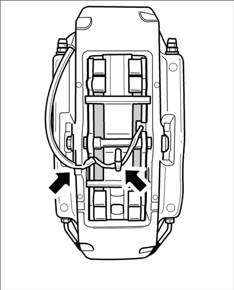

4. Установить провод индикатора износа на тормозные колодки и нажимные пружины -стрелки- . Провод в нажимной пружине должен располагаться снизу!

6. Проверить и при необходимости долить уровень тормозной жидкости. Уровень тормозной жидкости должен находиться между -метки MIN-MAX- .
