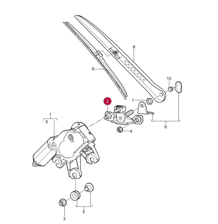

Владимир добрый день. Еще раз за советом. При включении заднего очистителя заметил что он стал очень медленно и трудно работать. Попробовал открыл стекло и рукой его повращал, о очень тяжело ходит в стекле. Подскажи эта деталь может смазываться или какое решение? Напоминаю кай gts 2009.заранее спасибо

По описанию, требуется заменить трапецию заднего стеклоочистителя (95562809005)...
Название: Трапеция заднего стеклоочистителя.jpg

Спасибо. Я так понимаю смазке не подлежит.....?
09.02.2015, 14:58   #4
Сообщение от valerey Посмотреть сообщение
Можно, но не надолго, тем более что эта запчасть стоит недорого, а операция одинаковая...
