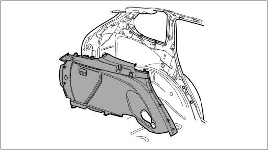

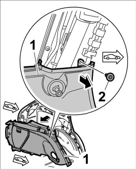

Добрый день! Собственно суть проблемы в заголовке. Обшивка за которой стоит ченджер и тд. Открутил и отщелкнул все что мешало, обшивка до конца не снимается. В районе заднего сиденья еще что то держит... Боюсь отломать. Подскажите пожалуйста как снять? Кай 955
28.02.2018, 10:07   #2
Сообщение от VALERIY 86 Посмотреть сообщение

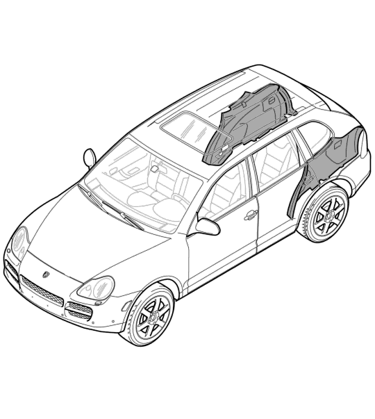

Снятие и установка задней боковой обшивки багажного отсека
Предварительные работы
1. Снять спинку заднего сиденья.
2. Снять облицовку крепления сиденья.
3. Снять обшивку стойки C.
4. Снять заднюю обивку потолка.
5. Снять обшивку стойки D.
6. Снять обшивку багажного отсека.
7. Снять облицовку замковой панели.
Снятие задней боковой обшивки багажного отсека
Демонтаж обшивки боковины багажного отсека задн.
информация
Чтобы при демонтаже снизить вероятность затруднений и опасность повреждений, процесс демонтажа должен проходить с использованием соответствующих инструментов.

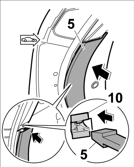

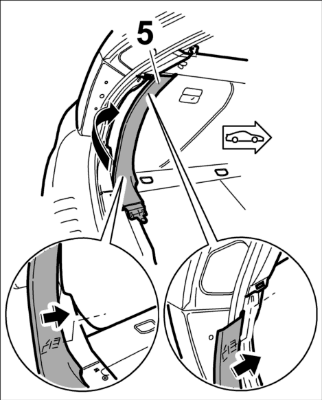

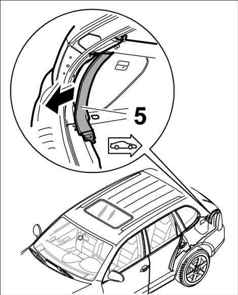

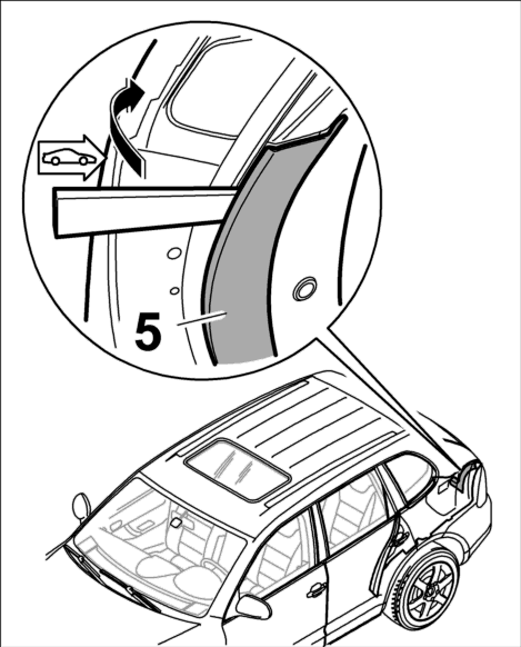

1. Расклипсовать угловой элемент.
1.1. Расклипсовать угловой элемент -5- в отмеченных местах, для этого слегка поднять заднюю обшивку и вскрыть клипсы монтажным клином.
2. Снять угловой элемент -5- .
информация

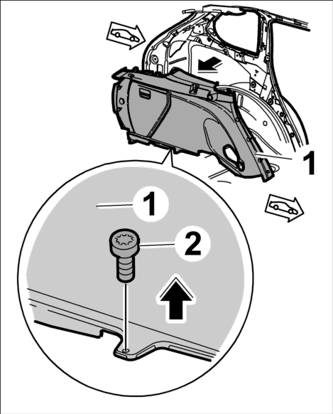

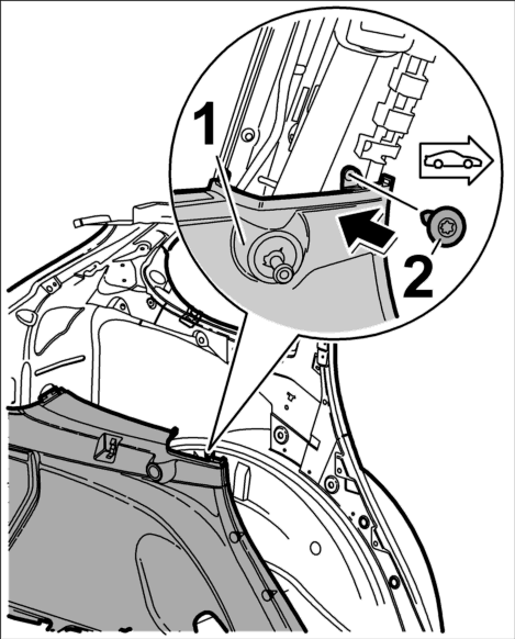

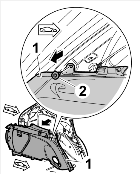

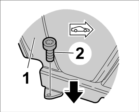

3. Выкрутить крепежный винт -2- стойки C.
4. Выкрутить крепежный винт -2- стойки D.

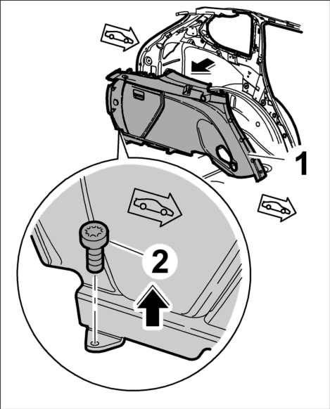

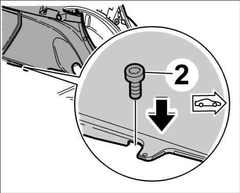

5. Выкрутить крепежные винты -2- в днище багажного отсека.

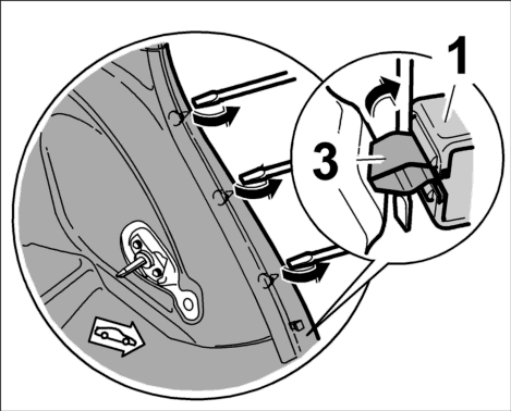

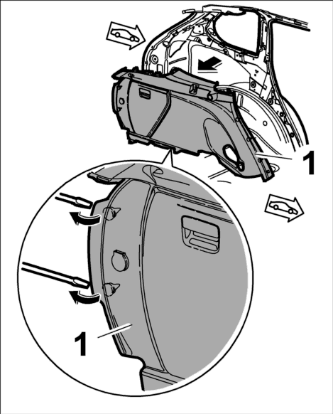

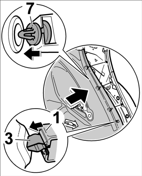

6. Расклипсовать обшивку боковины багажного отсека в области стойки D.
6.1. Расклипсовать обшивку боковины багажного отсека -1- в отмеченных участках, для этого слегка поднять обшивку и вскрыть клипсы отверткой -3- .

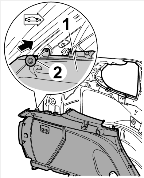

7. Расклипсовать обшивку боковины багажного отсека в области стойки C.
7.1. Расклипсовать обшивку боковины багажного отсека -1- в отмеченных участках, для этого слегка поднять обшивку и вскрыть клипсы отверткой -3- .

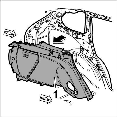

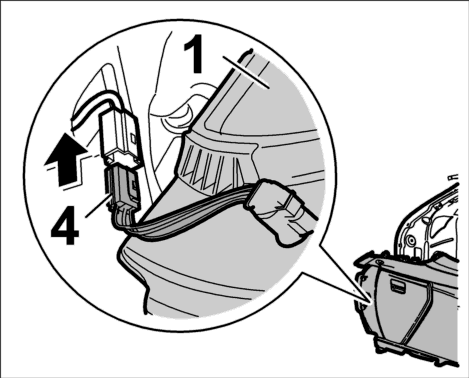

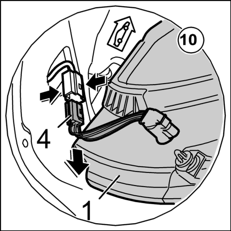

8. Отсоединить разъем -4- .
9. Снять обшивку боковины багажного отсека.

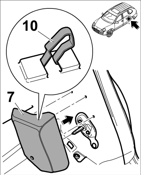

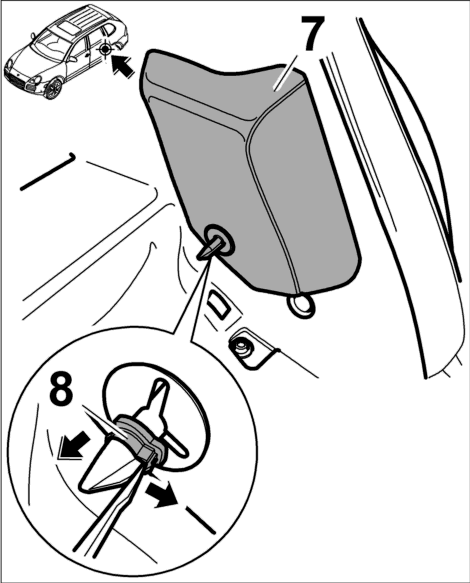

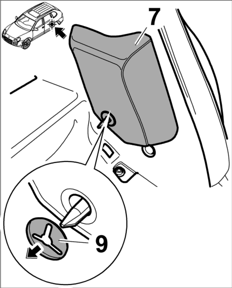

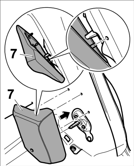

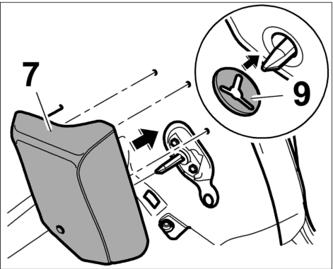

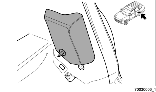

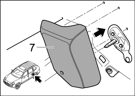

Демонтаж обшивки крепления сиденья
информация
При демонтаже задней спинки опорная втулка -8- может отсоединиться и зацепиться за опорный палец.
1. Снять опорную втулку.
1.1. Опорную втулку -8- снять с пальца.
1.2. Заклипсовать опорную втулку -8- в спинку сиденья.
2. Снять стопорную шайбу
2.1. Стопорную шайбу -9- освободить и снять.

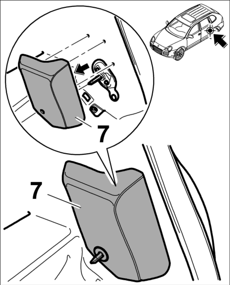

3. Расклипсовать и снять обшивку крепления сиденья -7- .
Установка задней боковой обшивки багажного отсека
Монтаж боковой обшивки багажного отсека задн.

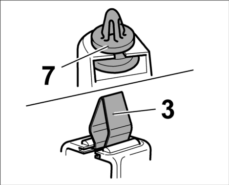

1. Проверить крепежные клипсы.
1.1. Проверить крепежные клипсы -3, 7- боковой обшивки багажного отсека на наличие деформации, заменить при необходимости.
2. Установить боковую обшивку багажного отсека.
3. Подсоединить разъем -4- .

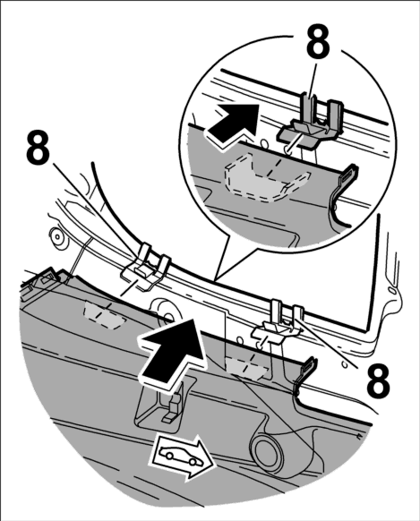

4. Заклипсовать боковую обшивку багажн. отсека в отмеченных местах на кузове. Боковая обшивка должна зафиксироваться в крепежных скобах бокового окна -8- .
5. Вкрутить крепежные винты.
5.1. Вкрутить крепежные винты -2- и -2- в днище багажного отсека и затянуть с моментом. → момент затяжки: 1.5 Nm+/-0.5 Nm
6. Вкрутить крепежные винты.
6.1. Вкрутить крепежные винты -2- в стойку C и затянуть с моментом. → момент затяжки: 1.5 Nm+/-0.5 Nm
7. Вкрутить крепежный винт.
7.1. Вкрутить крепежные винты -2- в стойку D и затянуть с моментом. → момент затяжки: 1.5 Nm+/-0.5 Nm
8. Проверить крепежные клипсы.

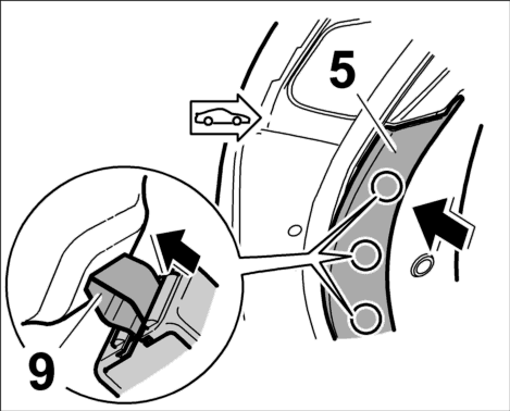

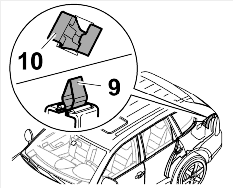

8.1. Проверить крепежные клипсы -9, 10- углового элемента на наличие деформации, заменить при необходимости.
9. Зафиксировать угловой элемент -5- за боковой обшивкой.
10. Заклипсовать угловой элемент -5- в отмеченных участках на кузове.
Монтаж обшивки крепления сиденья

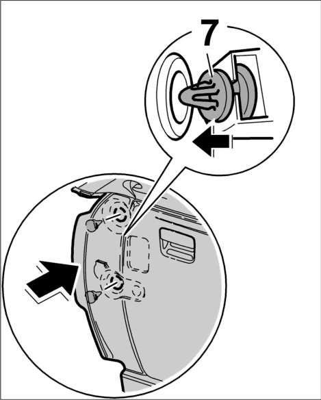

1.1. Проверить крепежные клипсы -10- обшивки боковины багажного отсека на наличие повреждений, заменить при необходимости.
2. Заклипсовать обшивку крепления сиденья -7-
3. Установить стопорную шайбу
3.1. Установить стопорную шайбу -9-
Дополнительные работы
1. Установить накладку замковой панели.
2. Установить обшивку багажного отсека.
3. Установить облицовку стойки D.
4. Установить облицовку стойки С.
5. Установить накладку крепления сидений.
6. Установить спинку задних сидений.
