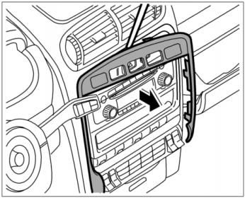

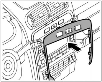

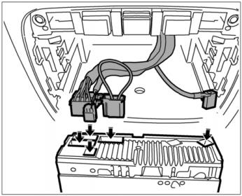

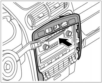

PCM.......

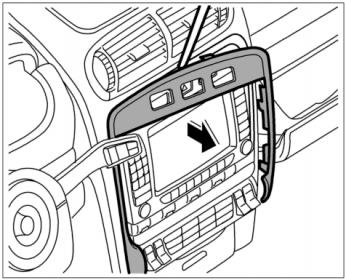

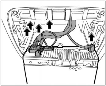

CDR23....

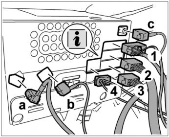

PCM.......
подскажите пожалуйста назначение антенн на фото a b c
